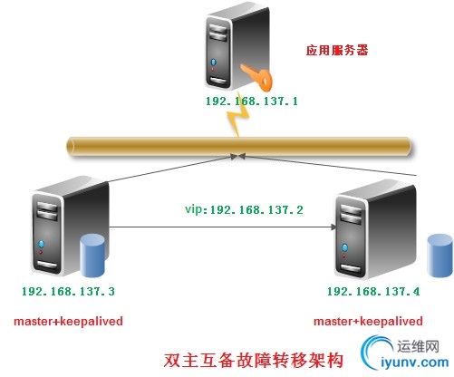

Mysql双主故障转移
架构图
说明:
Mysql1(.3)已存在使用中数据库实例已经开始binlog
Mysql2(.4)后添加.3冷备还原
目的:
实现异常宕机或mysql服务异常中断时正常提供对外服务
缺点:正常情况下只有一台服务器提供服务,当出现故障时候才会转移
不可用情况:服务器hang

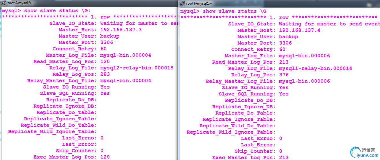

    show master status;--记下fileposition
    mysql1
    change master to master_host='192.168.137.4',master_user='backup',master_password='backup',master_log_file='mysql-bin.000002',master_log_pos=120;
    start slave;
    show slave status \G

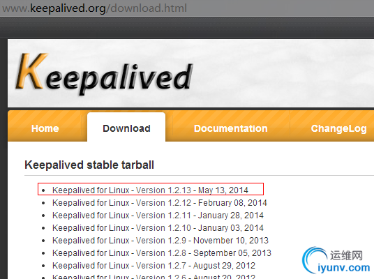

  • 下载http://www.keepalived.org/download.html
  • 解压tar -zxvf keepalived-1.2.13.tar.gz

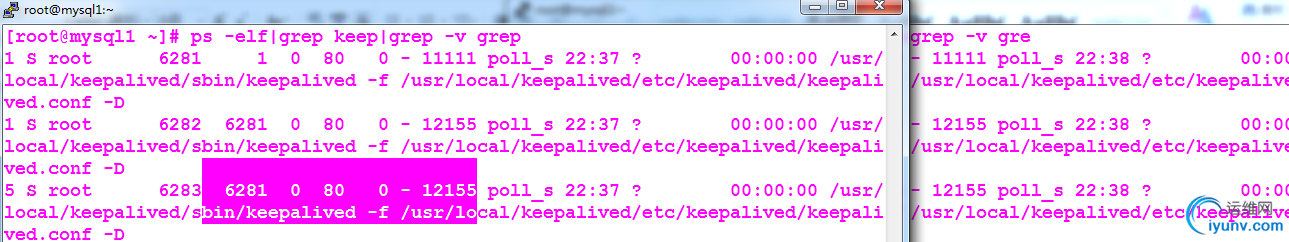

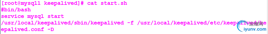

  • 两台主机上面启动keepalived
    /usr/local/keepalived/sbin/keepalived -f/usr/local/keepalived/etc/keepalived/keepalived.conf -D
到这里keepalived已经配置完成

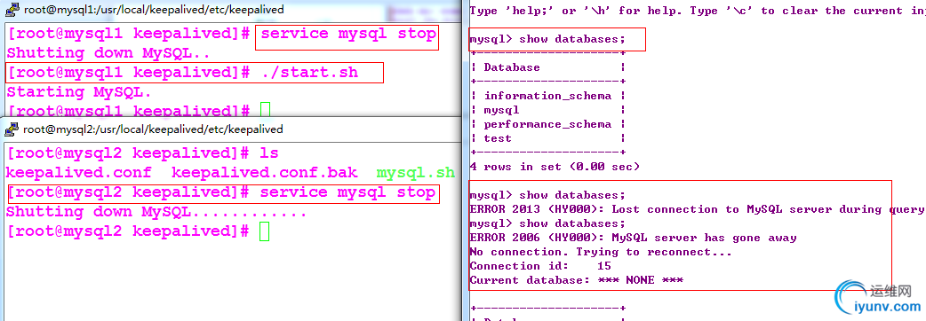

  • 测试故障转移
Start.sh

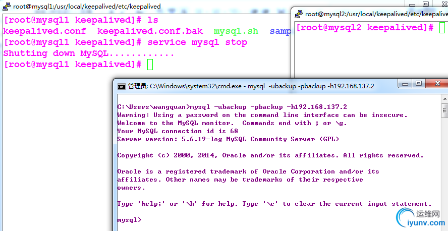

  • Mysql1服务停止
可以看到mysql1服务停止后可以正常使用

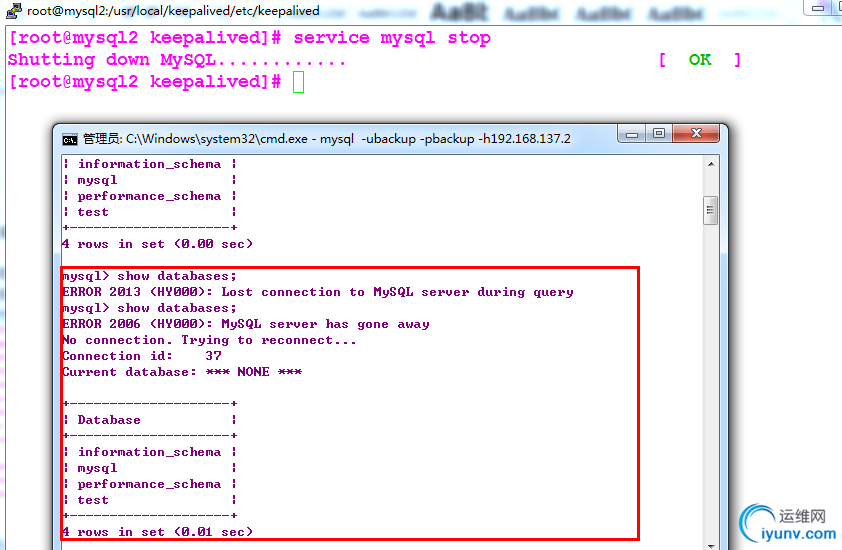

  • 启动mysql1停止mysql2服务
    启动myslq1
停止mysql2
可以看到刚才mysql服务是在mysql2上面查询时报错然后再次查询就正常了没有一次已经实现故障转移

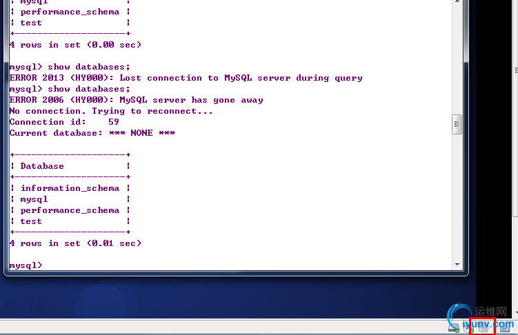

  • Myslq1服务器异常中断
    可以看到同上
  • 网络故障
    服务在mysql2上面跑停止mysql1时没有影响,当停止mysql2的时候会发出错误然后再次执行正常已经转移到服务已经转移到mysql1上面,现在启动mysql2,我们已经确定服务是在mysql1上面了

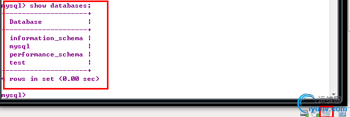

  • 停止mysql2网卡模拟网络故障
    可以看到mysql2网卡故障没有任何影响
  • 启动mysql2网卡,停掉mysql1
    已经自动转移到了mysql2

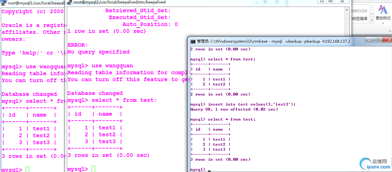

    停止正在服务的mysql1后再mysql2上面插入数据再启动mysql1
    可以看到数据正常同步
