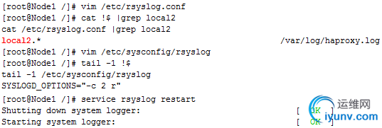

  3、加上日志支持,重启日志服务,Node1和Node2上操作相同

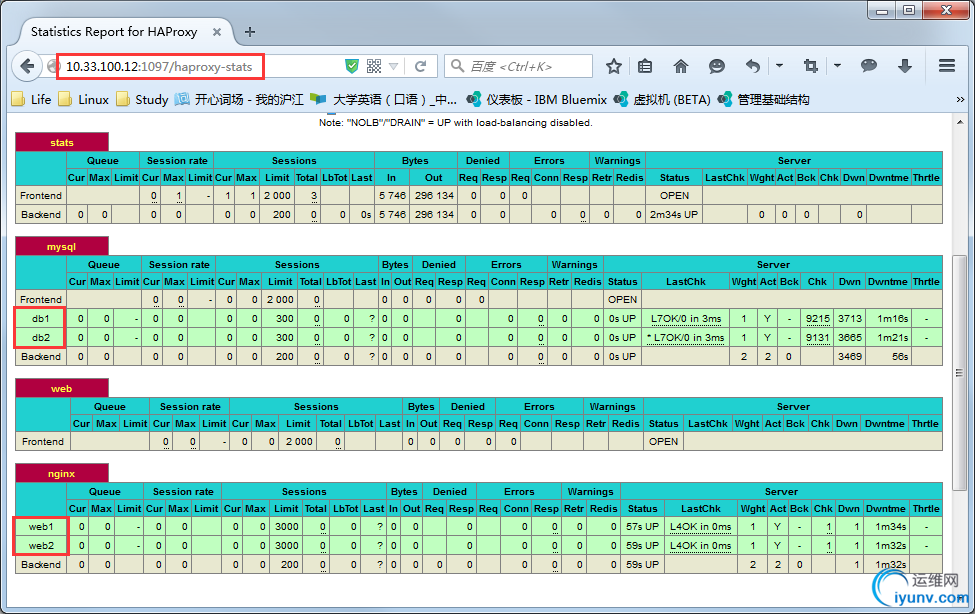

4、启动服务,查看状态
[iyunv@DQ ~]# ansible mysql  -m service -a 'name=mysqld state=started'
[iyunv@DQ ~]# ansible nginx -m service -a 'name=nginx state=started'
[iyunv@DQ ~]# ansible haproxy  -m service -a 'name=haproxy state=started'
5、编辑keepalived配置文件,主节点上配置如下,从节点只需修改state为BACKUP,并适当降低priority的值即可
haproxy_pid.sh
VIP已经绑定在Node1上
web服务正常,不断刷新网页测试负载均衡效果
