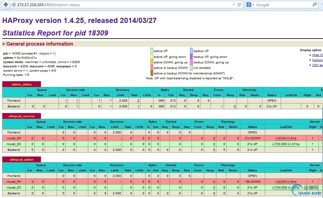

  启动haproxy
  启动haproxy前必须先启动keepalived,否则启动不了
  /usr/local/haproxy/sbin/haproxy -f /usr/local/haproxy/haproxy.cfg
  启动haproxy异常情况
  如果报以下错误:
  [iyunv@localhost bin]# /usr/local/haproxy/sbin/haproxy -f /usr/local/haproxy/haproxy.cfg
  [ALERT] 183/115915 (12890) : Starting proxy admin_status: cannot bind socket
  [ALERT] 183/115915 (12890) : Starting proxy allmycat_service: cannot bind socket
  [ALERT] 183/115915 (12890) : Starting proxy allmycat_admin: cannot bind socket
  原因为:该机器没有抢占到vip
  为了使用方便可以增加一个启动,停止haproxy的脚本
  启动脚本starthap内容如下
  #!/bin/sh
  /usr/local/haproxy/sbin/haproxy -f /usr/local/haproxy/haproxy.cfg &
  停止脚本stophap内容如下
  #!/bin/sh
  ps -ef | grep sbin/haproxy | grep -v grep |awk '{print $2}'|xargs kill -s 9
  分别赋予启动权限
  chmod +x starthap
  chmod +x stophap
  启动后可以通过http://172.17.210.103:48800/admin-status (用户名密码都是admin,haproxy.cfg中配置的)
