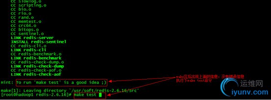

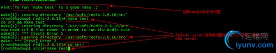

    • 安装redis,先用winscp将redis-2.6.16.tar.gzkeepalived-1.2.7.tar.gz拷贝到两台机器的/usr/soft/目录下,按照以下步骤安装好软件 DSC0000.jpg DSC0001.jpg DSC0002.jpg DSC0003.jpg DSC0004.jpg DSC0005.jpg

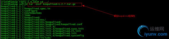

    • 执行 ./configure  --sysconfdir=/etc  --with-kernel-dir=/usr/src/kernel/`uname -r` 编译keepalived指定配置文件在/etc目录下安装目录在/usr/src/kernel/`uname -r` DSC00011.jpg DSC00012.jpg

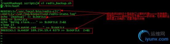

      3.1 vi  redis_backup.sh主服务器redis_backup.sh配置如下:
      #!/bin/bash
      REDISCLI="/usr/local/bin/redis-cli"
      LOGFILE="/var/log/keepalived-redis-state.log"
      echo "[backup]" >> $LOGFILE
      date >> $LOGFILE
      echo "Being slave...." >> $LOGFILE 2>&1
      sleep 15
      echo "Run SLAVEOF cmd ..." >> $LOGFILE
      $REDISCLI SLAVEOF 169.254.19.5 6379 >> $LOGFILE  2>&1
      3.2 vi  redis_backup.sh从服务器redis_backup.sh配置如下:
      #!/bin/bash
      date >> $LOGFILE
      sleep 15
      $REDISCLI SLAVEOF 169.254.19.4 6379 >> $LOGFILE  2>&1
      可以看出backup.sh的主服务器和从服务器上是基本一样的,除了ip不一致,但是个    人觉得主服务器的backup.sh没多大意义,待有时间可以测试去掉看有什么影响

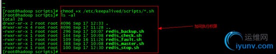

      配置完成后执行chmod +x /etc/keepalived/scripts/*.sh 给上述shell脚本加可执行权限 DSC00024.jpg

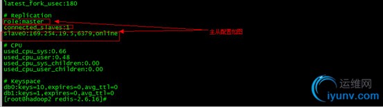

    • 配置完成后分别启动两台服务器的redis和keepalived ,执行:
    redis-cli -h 169.254.19.188 info查看结果
    在主服务器上执行killall -9 redis-server后再执行redis-cli -h 169.254.19.188 info,查看结果 DSC00026.jpg

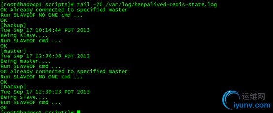

    查看日志如下:
    Master:
    • 实验成功

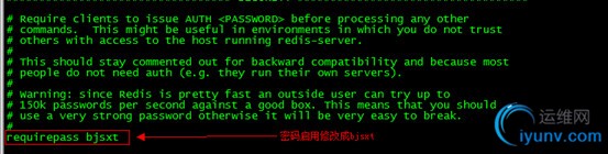

    可能是redis设置了密码导致同步不了
