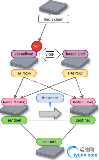

  Sentinel控制Redis的 Master / Slave之间的自动故障转移。
Sentinel对Master / Slave的监控管理的效果非常好,但因为Master的转移无法使得客户端始终连接同一个IP地址。下面需要使用HAProxy提供VIP的方案来实现。
HAProxy把所有的Redis服务器(在我们的例子中Master和Slave两台)作为LB的成员,并确保Master的健康检查。
Slave服务器在这里是作为Master的Standby,并不能做分布式的访问。
Client可以提供Sentinel查询Master的IP地址,Master IP地址的变化不能由Sentinel直接通知到Client。
在Slave晋升为Master之后,如果旧的Master突然启动,这时旧Master可以直接通过HAProxy分配到访问。如果希望Sentinel立即把旧Master转为Slave,而不是临时的,取消Server的自动启动是一个好主意。
在HAProxy的方案中,Client使用keepalived中VRRP协议提供一个虚拟IP来访问Redis。

HAProxy

  tcp-check发送一个字符串,期望一个匹配的字符串应答。上面的配置是在一个TCP会话中顺序执行,反斜杠需要在空格的前面。AUTH命令发送密码,一旦正确会应答一个OK,发送包含PING的字符串,会应答PONG, 发送INFO REPLICATION会应答包含OK字符串的Master,你可以看到一个活着的Master。如果不需要认证及PING,也可以不发送它们。

是不是有点夸张
  虽然可以提供 Ansible playbook来构造配置,是不是感觉有点夸张?我想这仅仅是个Active / Standby配置而已。
有效利用Sentinel,通过增加Redis复制数来分布负载。由一对HAProxy来管理多个Redis集群(Sentinel可以是一组),尽管这是个不错的配置,但对于简单的Active / Standby来说过于复杂。
另外,对于高速的Redis,相比HAProxy的长的等待时间来说确实会产生额外的负担。
通过redis-benchmark简单地测试结果,性能只有原来的一半。(原来很快,希望达到相近性能)
可以考虑去掉HAProxy,但keepalived非常有必要,通过keepalived返回的VIP总是可用Redis的Master,由Redis Sentinel 管理Redis的Failover。
当Redis的Master切换后,由keepalived 切换Redis的主机为新的Master。
