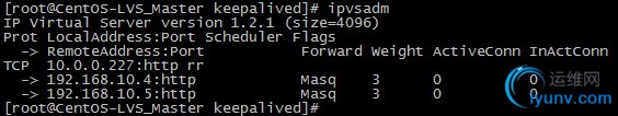

keepalived start启动keepalived就可实现负载均衡及高可用集群了;
  [iyunv@CentOS-LVS_MASTER keepalived]# service keepalived start

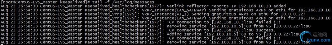

  故障切换是测试当某个节点出现故障后,Keepalived监制模块是否能及时发现然后屏蔽故障节点,同时将服务器转移到正常节点来执行。
  将WEB2节点服务停掉,假设这个节点出现故障,然后主、备机日志信息如下

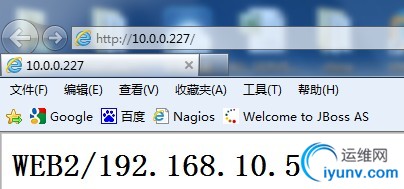

  从以上可以看出,Keepalived监控模块检测到192.168.10.5这台主机出现故障后,将WEB2从集群系统中剔除掉了。 此时访问http://10.0.0.227只能看到WEB1了)
  重新启动WEB2节点的服务,日志信息如下:
  Keepalived监控模块检测到192.168.10.5这台主机恢复正常后,又将此节点加入集群系统中,再次访问就可以访问到WEB2页面了)
