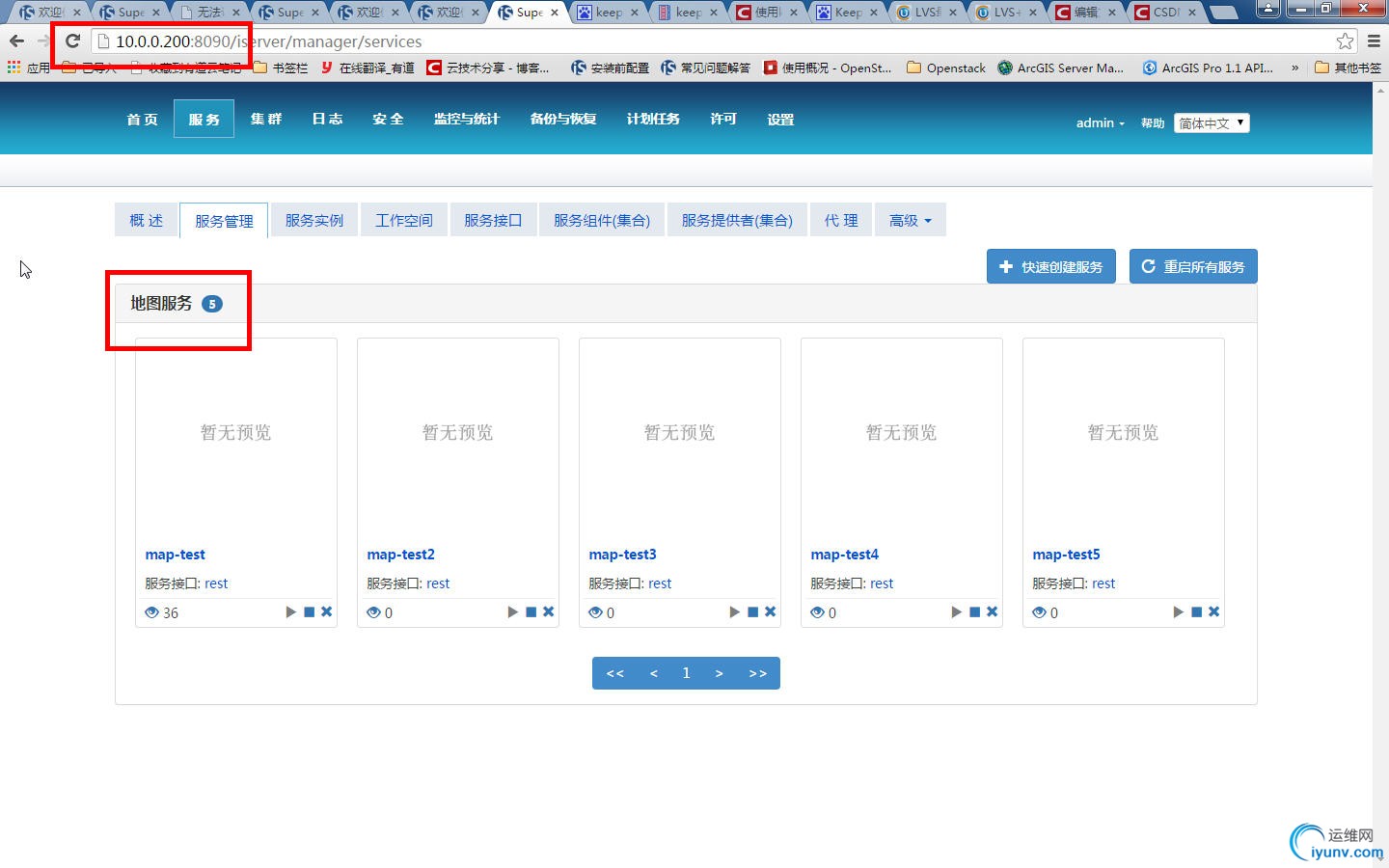

测试
  为了区分使用VIP连接,能够飘到不同的iserver机器上,我分别对不同机器的服务创建的不一样。
iserver1:10.0.0.11
  iserver2:10.0.0.12
  然后使用虚拟机IP进行连接
  同样的URL,多刷新几次
