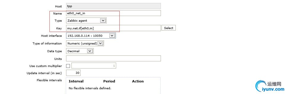

    7、在zabbix网页上配置
    首先找到对应添加的主机,这里我用上篇文章做实验时候添加的主机,名为tpp,这里只修改以下几处:
    添加eth0_in:
    Configuration --> Hosts --> Items --> Create item
    Type: Zabbix agent
    Key:my.net.if[eth0,in]
    Update interval (in sec):30
