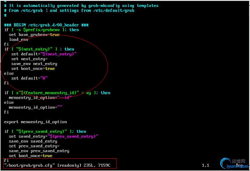

版本2:打开/boot/grub/grub.cfg文件看到里面的配置比较多比如一些函数如下图:

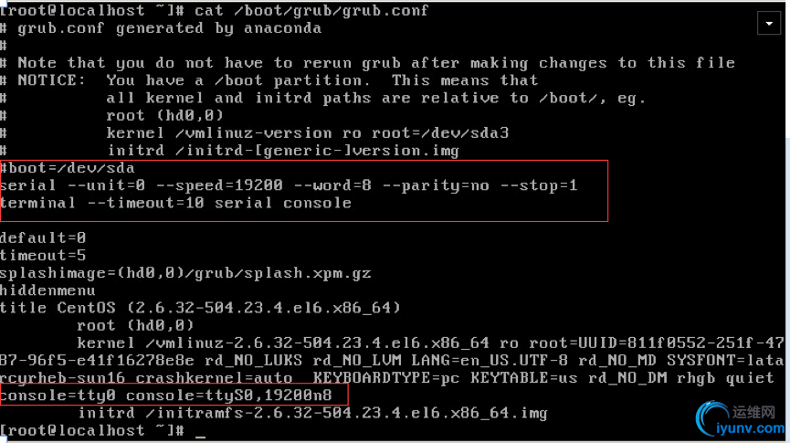

Grub版本1的配置
1>        vi /boot/grub/grub.conf  在boot行下添加如下两行
serial ---unit=0  –-speed=19200 –-word=8 –-parity=no  –-stop=1
terminal  --timeout=10 serial console
2>        在kernel行末尾追加如下
console=ttyS0 console=ttyS0,19200n8

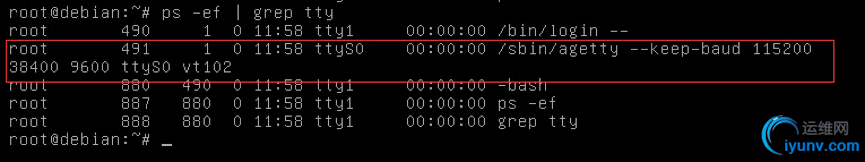

3、  查看是否配置成功
Grub配置完之后在系统里面查一下进程能看到如下字样的表示刚刚配置的已经生效

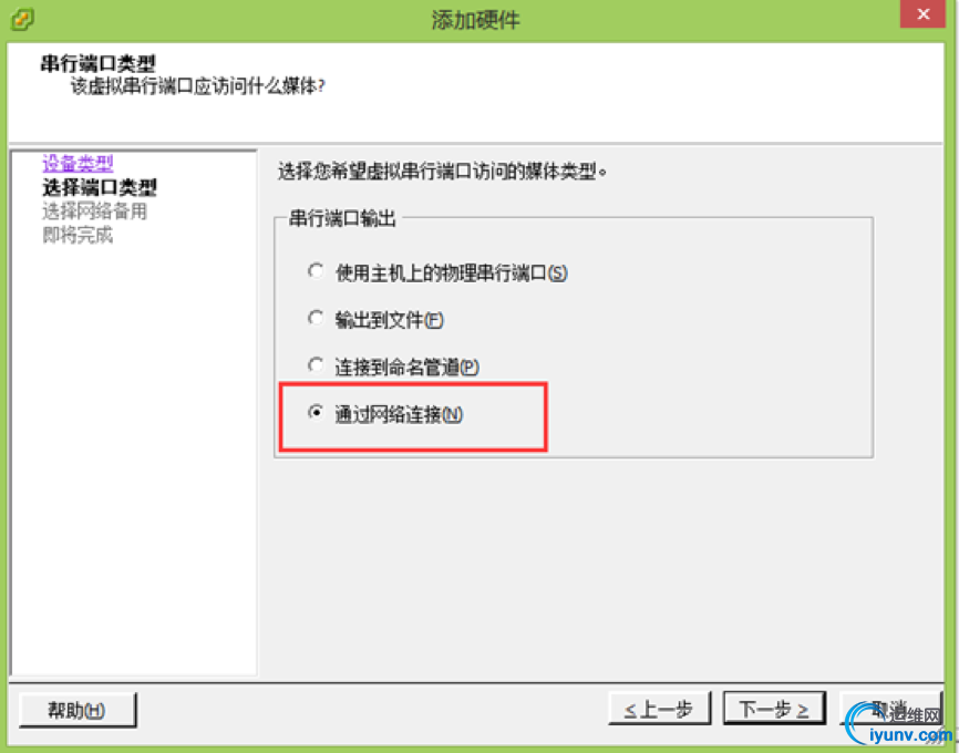

1、测试时需要在虚拟机上添加串行端口步骤如下
  选中云主机右键-编辑设置-虚拟机属性-添加-串行端口-下一步-选择“通过网络连接”

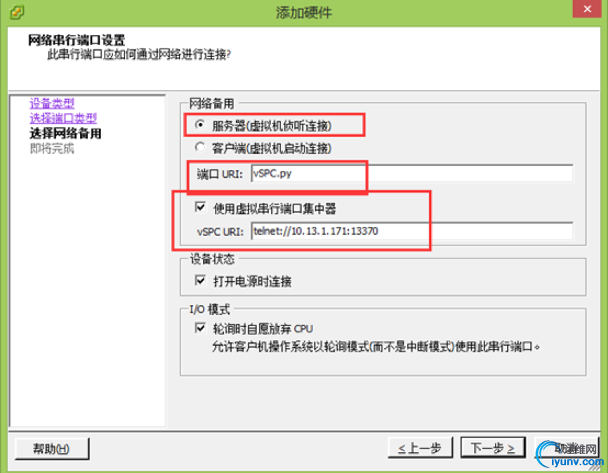

下一步-选择“服务器”
端口URI设置为vSPC.py
勾选”使用虚拟串行端口集中器“
vSPCURI设置为telnet://10.13.1.171:13370
这里填写的是我的vSPC Server的IP地址和server的端口号。

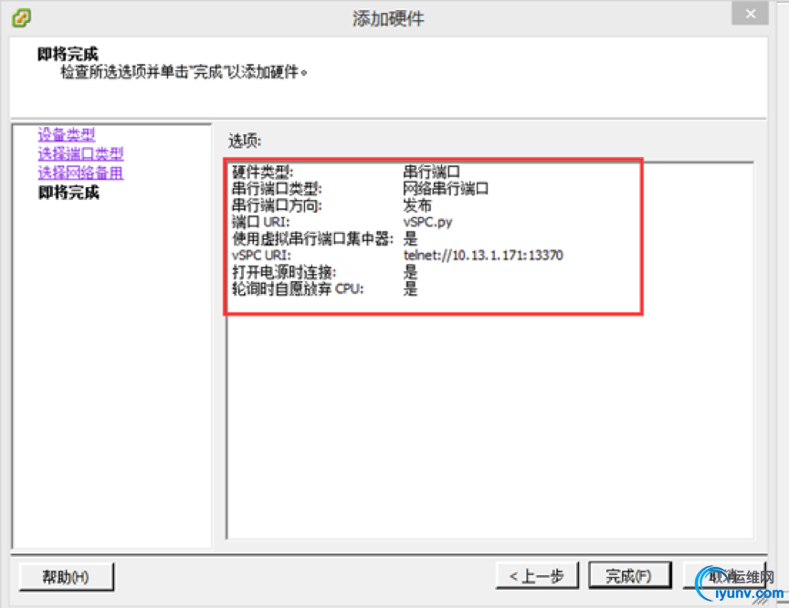

下一步确认信息--完成
