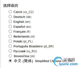

首先进行语言配置

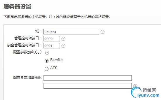

其次进行服务器设置

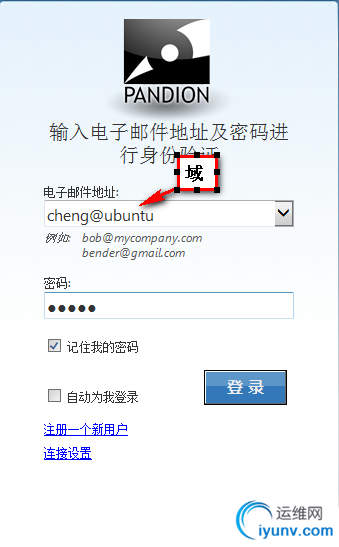

这里域统一设置为ubuntu(可以随意设置,但是所有的openfire必须一致,而且在用户登录时,username@host中的host就是这个域)

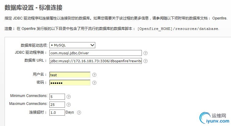

再进行数据库设置-标准连接
所有的openfire必须设置为同样的数据库。(这一步非常重要)

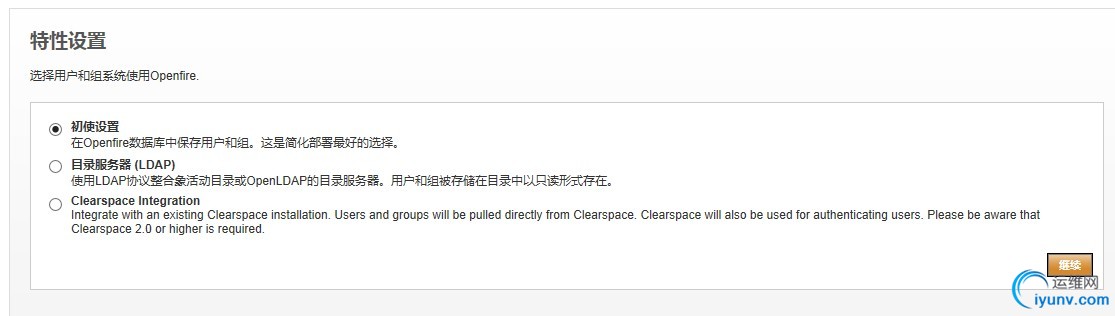

接下来选择初始设置

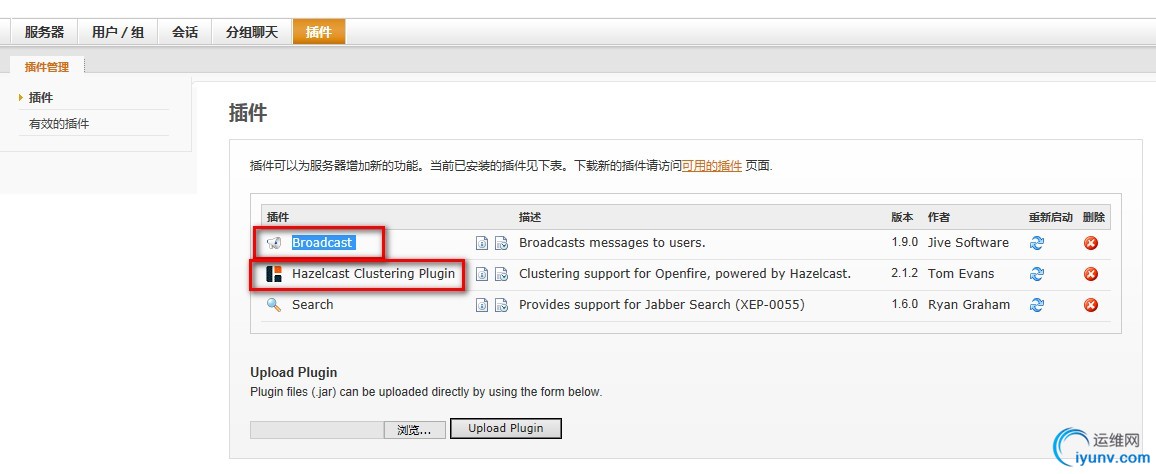

  重启之后登录网页管理页面在插件中就可以看到安装好的hazelcasr和broadcast插件

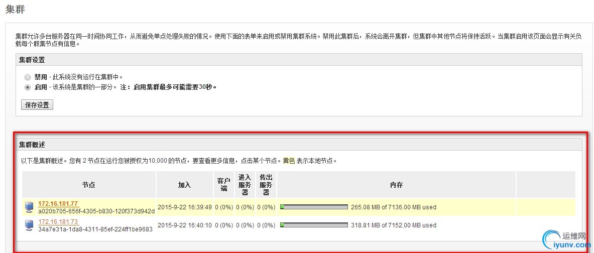

5、插件管理

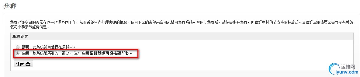

  进入服务器管理中的集群
  进入集群管理,在集群设置启用集群
  启用之后就可看到集群了

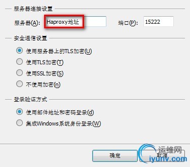

7、负载均衡(Haproxy配置在centos上)
  安装 Haproxy
yum install haproxy
  配置 Haproxy
vi /etc/haproxy/haproxy.cfg
  添加如下内容
listen openfirexmpp :15222
mode tcp
option log-health-checks
option redispatch
option tcplog
balance roundrobin
server p1 172.16.181.73:5222 check
server p2 172.16.181.77:5222 check
listen xmpp-openfirexmpp23 :15223
mode tcp
option redispatch
option tcplog
balance roundrobin
server p1 172.16.181.73:5223 check
server p2 172.16.181.77:5223 check
listen openfirehttp :17070
mode tcp
option redispatch
option tcplog
balance roundrobin
server p1 172.16.181.73:7070 check
server p2 172.16.181.77:7070 check
listen xmpp-7443 :17443
mode tcp
option redispatch
option tcplog
balance roundrobin
server p1 172.16.181.73:7443 check
server p2 172.16.181.77:7443 check
listen openfireadmin :19090
mode tcp
option redispatch
option tcplog
balance roundrobin
server p1 172.16.181.73:9090 check
server p2 172.16.181.77:9090 check
  重启haproxy
service haproxy restart

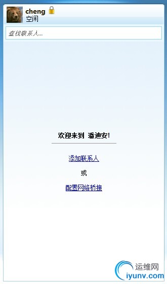

  测试
  成功登陆
