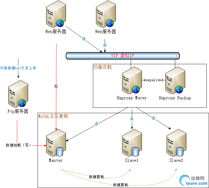

     本系统对数据安全性不高,TPS操作很低,主要是查询的环境。
本方案架构图如下:     应用服务器对只读的应用程序连接虚拟IP地址,连接到haproxy,然后通过haproxy将TCP协议转移到下面的3个数据库服务器中。Haproxy在此做4层的TCP交换服务。keepalived为了防止haproxy单点故障。      为什么不用LVS?    我们的环境服务器少,haproxy和lvs相比性能差不多,且haproxy自带有mysql check,不需要额外的写mysql侦测脚本。

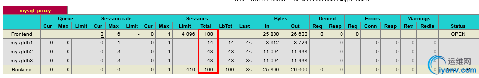

创建100次短连接测试: DSC0001.png
其中db2和db3路由了43次,db1路由了14次
