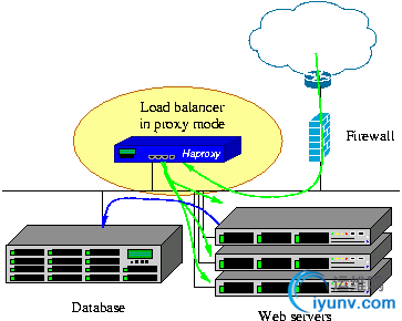

  引用http://www.oschina.net/p/haproxyHAProxy,HAProxy提供高可用性、负载均衡。以及基于TCP和HTTP应用的代理,支持虚拟主机,它是免费、快速并且可靠的一种解决方案。HAProxy特别适用于那些负载特大的web站点,
这些站点通常又需要会话保持或七层处理。HAProxy运行在当前的硬件上,完全可以支持数以万计的并发连接。并且它的运行模式使得它可以很简单安全的整合进您当前的架构中, 同时可以保护你的web服务器不被暴露到网络上。下图是HAProxy的结构模型:

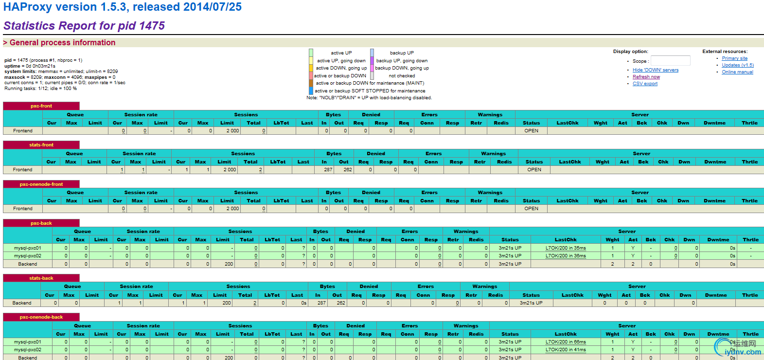

11)启动HAProxy
[iyunv@mysql-rep01 haproxy]# haproxy -f /haproxy/haproxy.cfg
12)查看HAProxy的状态
登录到我们指定的url中 http://192.168.163.8/haproxy/stats,用户名/密码为pxcstats/secret
HAProxy配置完成。
