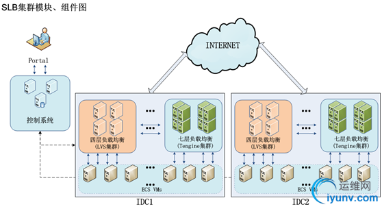

1、 SLB总体架构
LVS本身是开源的,我们对它进行了多方面的改进,并且也已开源-https://github.com/alibaba/LVS。
接下来我们看一下LVS在整个SLB中的位置在哪里,整个图是SLB的架构图。SLB功能比较简单,主要是做负载均衡,最主要两个模块,一个是四层的负载均衡-LVS,还有七层的负载均-tengine,两个软件都是开源的;后端挂的是ECS。
一般来说,一个业务部署在两台或者两台以上的ECS-VM上面,建议大家选用SLB做负载均衡。
无论是LVS-四层也好,Tengine七层也好,我们负载均衡都是集群,都会有冗余的,一台宕机了对用户来说没有影响。SLB在杭州region内也有很多IDC-数据中心,同一个VIP可以在IDC1和IDC2,一旦IDC1宕了就切换到IDC2,即实现IDC间的冗余。对可靠性要求特别高的业务,建议在ECS两个可用区里部署VM,这样一个IDC宕了也会有冗余。
另外还有我们SLB整个可用性为5个9,为什么我们做IDC冗余,据说国外最好数据中心的可用性是5个9,SLB位于数据中心中,必须靠数据中心之间的冗余做到5个9。

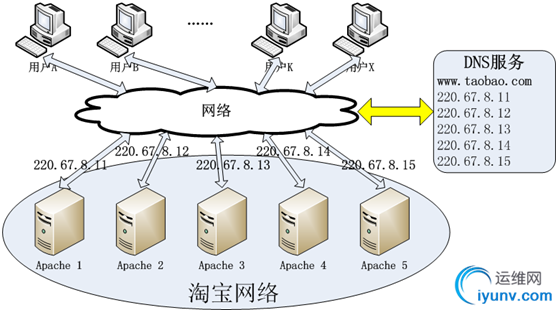

比如说,一个用户访问淘宝网站,淘宝网前端共有5台apache服务器,如何决定访问哪一台apache?常用的方式是用DNS做负载均衡,将5台apache服务器的ip地址添加到域名www.taobao.com中。
但DNS有一些缺点,第一个缺点:例如第二台apache宕了,运维赶紧把DNS中该apache的ip地址删除掉,但 很多地方的local DNS不一定遵守TTL协议,这样删除操作什么时候生效,你根本不可控的;尤其移动网络中,这个问题更突出,我记得10年时移动网络部分地区local DNS一天才更新。
第二个缺点:服务调度算法只支持WRR。如果你用户范围很有限,就会有负载不均衡的问题。第三个缺点:攻击防御能力很弱,每次有攻击靠一台机器抗。

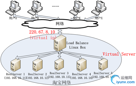

针对DNS的不足,引入了Virtual Server的概念,即最前端有一个入口设备把流量均衡到后端的apache上去;无论是LVS软负载 还是 F5硬负载均衡 也都是这种概念。

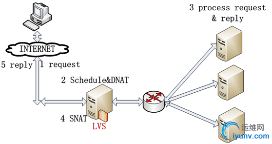

第一种是NAT模式,进来和出去的数据流都是经过LVS设备。进来的时候把目的IP改成实际后端服务器的IP-DNAT,出去的时候则做SNAT。一般买的F5等商用设备,都采用NAT模式,因为NAT模式可以防DDOS攻击,该攻击防御功能依赖于进出数据都通过设备。

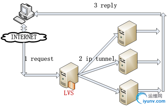

第二种是TUNNEL,这个是进的流量经过LVS,出去的时候不经过了。TUNNEL是在原来IP头部再新增封装一个IP。据说,腾讯采用IP隧道的模式;TUNNEL模式的最大问题是 每个数据包都需要增加一个IP头部,如果收到的数据包是已经达到以太网帧最大长度1.5K,IP头就添不进去。这时候常用做法是会回一个因MTU导致目的不可达的ICMP包给客户端,客户端如果支持PMTU的话,就会把大包分成小包发过来。
解决上述问题的一个办法是 交换机开启巨帧。另一个方法是将后端服务器上的MSS改小,我一个IP头是20个字节,默认MSS是1460,将其改成1440可不可以?可以,大部分用户可以正常支持,但是总会存在百万份之几,它不支持的标准MSS协商协议,你即使将MSS调的很小,但是客户端还是会发一个大包出来。

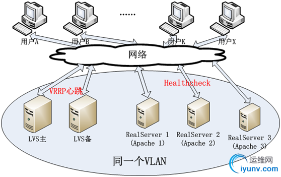

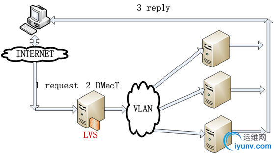

第三种是DR,DR的性能是所有模式中最高的,它只需要修改目的MAC;但部署上必须要求LVS和后端服务器在同一个VLAN中。
DR非常适合小规模网络,比如,阿里的CDN都是用的DR模式,几十台服务器的规模,特别适合DR这种高效的模式;因此,如果你业务规模比较小的话,建议采用DR。

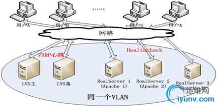

前面我们讲了LVS基本的特征。LVS本身只是一个内核模块:IP_VS,这个模块是做负载均衡,你只用这个模块来做工程应用是远远不够的。比如,一台RealServer宕机了怎么办?LVS本身宕机了着呢麽办?
针对上述问题,我们需要有辅助软件帮我们管理LVS,一般现在常用的是Keepalived;keepalived支持健康检测,4层和7层健康检检测,以解决RealServer宕机问题。
另外,keepalived支持VRRP心跳协议,可以实现LVS主备冗余,以解决LVS本身单点故障。
最后,keepalived支持配置文件的方式来管理LVS;
完成了上述工作,我们还缺少一个监控-服务运行怎么样,流量怎么样,CPU负载怎么样?大部分公司都有自己一套监控系统,LVS监控基本上都是集成到自己监控系统里面去。当然也可以用开源的组件,比如,SNMP Patch-可以跟传统网络一样接口获得LVS的信息。

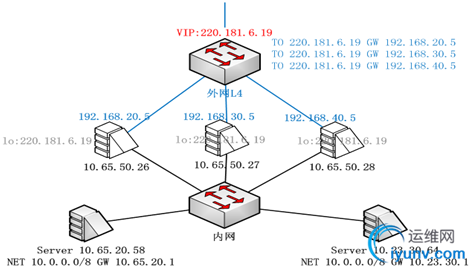

该图是我讲到CDN网络拓扑,LVS两台实现主备冗余,同时对后端RealServer做Healthchech。

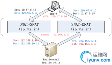

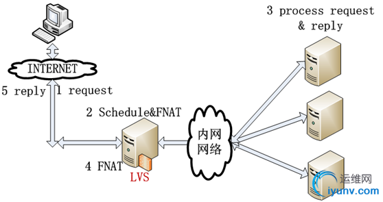

8、LVS-FULLNAT转发模式
下面讲讲FullNAT,FULLNAT转发数据包是类似NAT模式,IN和OUT数据包都是经过LVS;唯一的区别:后端RealServer 或者 交换机 不需要做任何配置。
FULLNAT的主要原理是引入local address(内网ip地址),cip-vip转换为lip->rip,而 lip和rip均为IDC内网ip,可以跨vlan通讯;

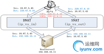

下面从IP地址转换的角度看一下,NAT和FULLNAT的区别;
NAT模式
FULLNAT模式
如图所示,相比NAT模式,FullNAT多了一个Local IP,IP地址转换时,源和目的IP都改了,即SNAT+DNAT。

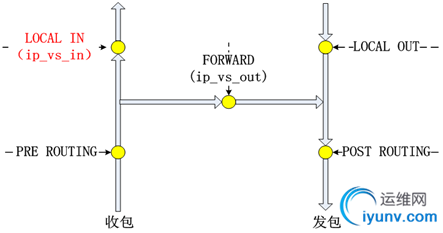

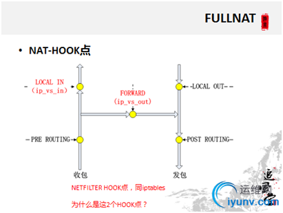

FULLNAT模式下,ipvs在NETFLITER框架的HOOK点也发生了变化;
NAT模式
FULLNAT模式
这个图就是内核NETFILTER的五个HOOK点;原来传统的NAT模式,在LOCAL_IN和FORWARD两个点,而FullNAT模式下,IN/OUT方向的目的IP都是LVS上的IP,因此,只能在LOCAL_IN这个点。

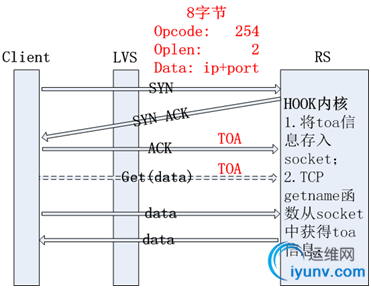

FULLNAT一个最大的问题是:RealServer无法获得用户IP;为了解决这个问题我们提出了TOA的概念,主要原理是:将client address放到了TCP Option里面带给后端RealServer,RealServer上通过toa内核模块hack了getname函数,给用户态返回TCP Option中的client ip。

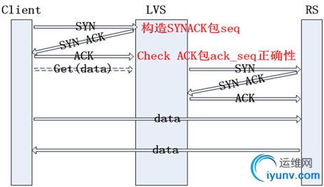

9、LVS-SYNPROXY
LVS可以防御DDOS 4层标志位攻击,其中,synproxy是用于防御synflood攻击的模块;
Synproxy实现的主要原理:参照linux tcp协议栈中syncookies的思想,LVS-构造特殊seq的synack包,验证ack包中ack_seq是否合法-实现了TCP三次握手代理;
简化一点说,就是client和LVS间建立3次握手,成功后,LVS再和RS建立3次握手;
