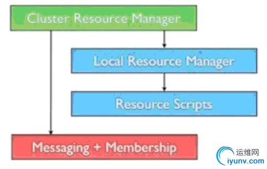

  集群堆栈概述
  在最顶层,集群由三部分组成
  集群的核心基础提供消息和成员功能(红色描述)
  非集群意识组件(蓝色描述)。在Pacemaker集群中,这一块不仅仅包含了知道如何启动,停止及监控资源的脚本,同时还有一个本地守护进程来掩饰脚本执行不同标准之间带来的差异。
  大脑(绿色显示)用来响应和处理从集群(节点的脱离和加入),资源(监控健康),及管理员对于配置文件变更的事件。对于这些事件的响应,Pacemaker将会评估出集群的理想状态同时划分出一个路径用来打包。这可能会包括移动资源,停止节点,甚至是通过远程switches强迫他们离线。

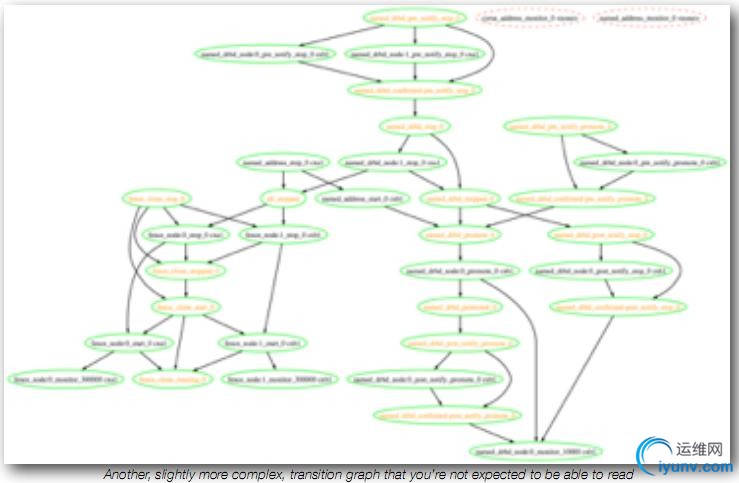

  这个工具使用和真实集群一样的库文件,来显示当活动输入的时候都完成了什么。除了输出外还会有大量重要的日志记录,存储在tmp.graph和tmp.dot这两个文件中,两个都是同一件事情的响应—你的集群系统对于你变更操作的响应。在graph文件中存储着完整的流程,包含了所有功能的列表,还有他们的参数和首要事。正因为流程graph并不是非常容易阅读,所以这工具也生成了一个图形化的dot文件来描述相同的信息。
用图表形式描绘流程graph的一个例子

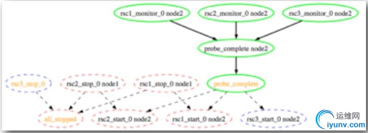

  解释Graphviz输出
  箭头指示出命令的依赖关系
  虚线箭头表示没有在流程图中出现的依存关系
  任意颜色的虚线框的行为没组成流程图的部分
  绿色框的行为组成了流程图的部分
  红色框的行为是集群中的其中一员可能会执行但还没有被执行的
  蓝色框的行为是集群中的其中一员认为没必须要执行的
  橘黄色字体的是假的或者假装的行为集群用来简化图表的
  黑色字体的行为是发送给LRM的
  资源行为由{rsc}_{action}_{interval} {node}文字组成
  任何一个依赖于红框里的行为的行为都将不被执行
  环形了就太糟糕了,这时请将这种情况报告给开发小组
  在上面的例子中,出现了一个新的节点,node2,当node2变成在线状态时,集群检查并确认rsc1,rsc2和rsc3没有在他上执行(*_monitor_0条目表示)。一旦开始执行并假定资源并没有在上面激活,接下来可能会在node1上停止rsc1和rsc2并把它们移到node2上。然后这样会出现一些问题,而且集群可能或者不被允许执行stop操作这就意味着同样不能执行start操作。因为种种原因集群可能不会再任何地方启动rsc3.
  想获得ptest能支持的更多参数,请使用ptest –help查看。
另外一个,稍微复杂点的流程图,并不期望着你能读懂
