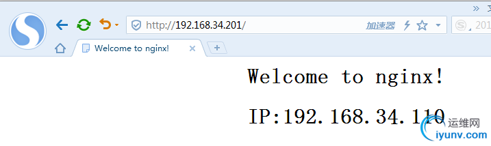

  这个时候就可以通过虚拟IP访问主机的nginx服务,如下图所示:

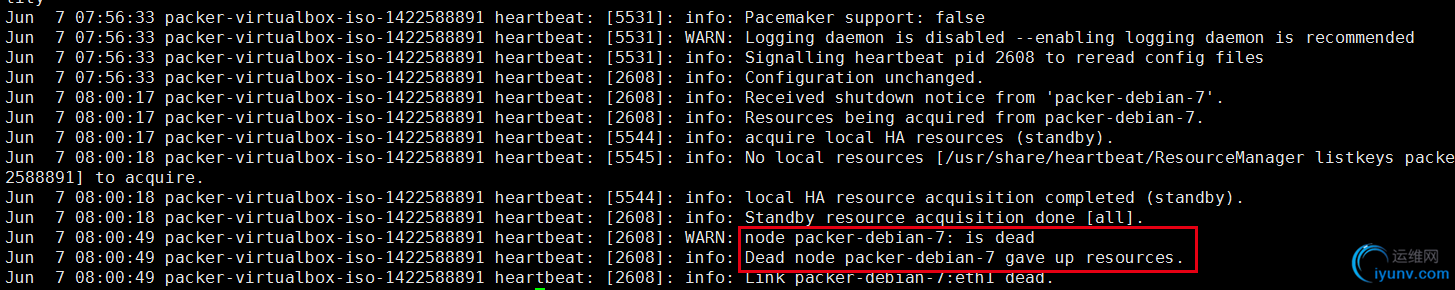

  如果在这个时候,将primary主机的heartbeat kill掉,从backup主机的/var/log/message中可以看到如下内容
  backup主机通过心跳检测,获知primary挂掉了,这样primary释放占用的虚拟IP,backup主机抢占虚拟IP,如下图所示:

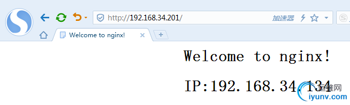

  这个时候再访问nginx,你会得到如下结果:
