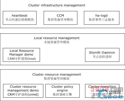

  图18.1显示了Heartbeat 2.0内部结构组成。

  从图18.1中可以看出,Heartbeat内部结构由三大部分组成。
  (1)集群成员一致性管理模块(CCM)
  CCM用于管理集群节点成员,同时管理成员之间的关系和节点间资源的分配。Heartbeat模块负责检测主次节点的运行状态,以决定节点是否失 效。ha-logd模块用于记录集群中所有模块和服务的运行信息。
  (2)本地资源管理器(LRM)
  LRM负责本地资源的启动、停止和监控,一般由LRM守护进程lrmd和节点监控进程Stonith Daemon组成。lrmd守护进程负责节点间的通信;Stonith Daemon通常是一个Fence设备,主要用于监控节点状态,当一个节点出现问题时处于正常状态的节点会通过Fence设备将其重启或关机以释放IP、 磁盘等资源,始终保持资源被一个节点拥有,防止资源争用的发生。
  (3)集群资源管理模块(CRM)
  CRM用于处理节点和资源之间的依赖关系,同时,管理节点对资源的使用,一般由CRM守护进程crmd、集群策略引擎和集群转移引擎3个部分组成。 集群策略引擎(Cluster policy engine)具体实施这些管理和依赖;集群转移引擎(Cluster transition engine)监控CRM模块的状态,当一个节点出现故障时,负责协调另一个节点上的进程进行合理的资源接管。
  在Heartbeat集群中,最核心的是Heartbeat模块的心跳监测部分和集群资源管理模块的资源接管部分。心跳监测一般由串行接口通过串口 线来实现,两个节点之间通过串口线相互发送报文来告诉对方自己当前的状态。如果在指定的时间内未受到对方发送的报文,就认为对方失效,这时资源接管模块将 启动,用来接管运行在对方主机上的资源或者服务。
