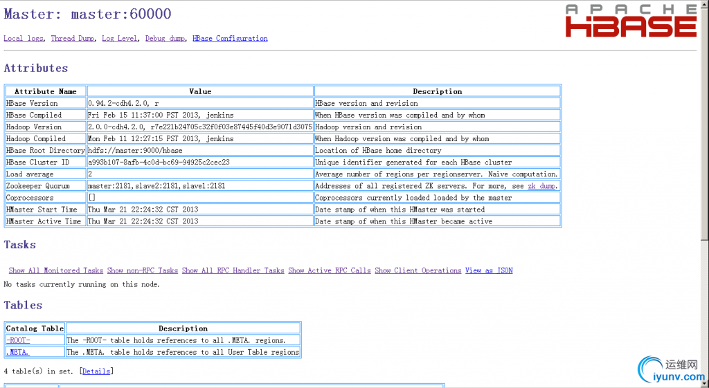

      自动安装的过程就是这样,但是后来呢,总监说自动安装的方式不利于刚开始学习,让我们从源码安装开始,一步一步学习怎么样配置,OK,好吧,还得继续搭建环境,悲催的我经历过各种配置把好不容易整好的环境推翻了,重新来搞。作为一名好学的程序猿,我忍。继续,从官网下载hadoop-2.0.3-alpha 、hbase-0.94.5-security、zookeeper-3.4.5,然后从hadoop开始配置,由于最终这个配置以失败而告终,这个配置的过程我就不详细的介绍了。基本上跟大多数的分布式搭建环境的步骤类似。只是由于hadoop2.x系列和1.0x系列包结构变化太大,导致在这个过程中浪费了许多时间,hadoop集群安装完成之后,一切正常。只是在纳闷为什么jobtracker的50030端口为何启动不起来,后来在官方文档中找到,原来到2.0x以后就改成 ResourceManager了,端口也变为8088了。hadoop算是正常启动了,也尝试的运行了下经典的wordcount,一切ok。接下来就是安装hbase了,hbase的配置文件相对于hadoop来说已经相当少了,很容易就能配好,但是呢,由于hbase-0.94.5-security所依赖的是hadoop-core-1.0.4.jar.而现在公司让用的最新版的hadoop-2.0.3-alpha里面竟然没有找到一个带有core的jar包,怎么办,悲催了。。。版本冲突问题搞了两天,其中编译过源码,将hadoop-2.0.3-alpha里所有的lib拷贝过去都试过了,还是版本冲突导致HMaster无法启动,(我推测可能是由于在拷贝的jar包的过程中遗漏了哪个jar文件吧,理论上来说这个方法是可行的呀),没办法,跟总监说明了情况之后,他建议用cloudera公司的CDH4源码安装的方式,因为cloudera公司的源码是采用了官方稳定的版本,然后自己再修复了部分BUG才放出来的。其中cloudera公司已经将版本兼容问题给我们解决了,俺们这些程序猿就不用去担心搞了半天的环境最终败给版本冲突了。
        好吧,第三次环境搭建开始了,首先还是去官网下安装包,hadoop-2.0.0-cdh4.2.0 、 hbase-0.94.2-cdh4.2.0 、    zookeeper-3.4.5-cdh4.2.0下载完成之后这次的搭建就很容易了,毕竟前面已经配置过一次了。hadoop的分布式环境很顺利的就完成了,然后到hbase了,hbase的配置少,很快就配好了,配好之后,启动hbase,擦,有错误,启动不起起来,怎么回事?看看日志吧,

at org.apache.hadoop.ipc.Server$Handler.run(Server.java:1689)然后就是各种google找资料啊,最后在一个小日本的网站上看到原来是由于在配置hadoop的时候dfs.replication配置的是三,而我的hbase regionservers只配置了两个,所以才会导致出现这种情况。据说这是hbase0.91以前的GUG,我运气好,刚好赶上了。终于在我的坚持不懈下,HMASTER启动起来了,打开master:60010,终于看到了亲爱的master-status页面了。这次终于搞好了,虽然当时有那么一丝兴奋感,但是现在觉着这么简单的环境搭建浪费了那么多时间,挺失败的。好了,环境搭建就到这,现在,开始HBASE的学习之旅吧!!! DSC0000.png
