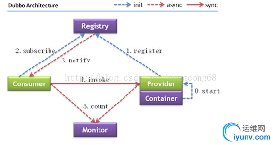

  Dubbo的架构如图所示: DSC0000.png
节点角色说明:
Provider: 暴露服务的服务提供方。
Consumer: 调用远程服务的服务消费方。
Registry: 服务注册与发现的注册中心。
Monitor: 统计服务的调用次调和调用时间的监控中心。
Container: 服务运行容器。
调用关系说明:
0. 服务容器负责启动,加载,运行服务提供者。
1. 服务提供者在启动时,向注册中心注册自己提供的服务。
2. 服务消费者在启动时,向注册中心订阅自己所需的服务。
3. 注册中心返回服务提供者地址列表给消费者,如果有变更,注册中心将基于长连接推送变更数据给消费者。
4. 服务消费者,从提供者地址列表中,基于软负载均衡算法,选一台提供者进行调用,如果调用失败,再选另一台调用。
5. 服务消费者和提供者,在内存中累计调用次数和调用时间,定时每分钟发送一次统计数据到监控中心。

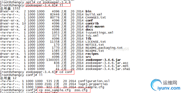

      (2) 我们放到Linux下的一个文件夹,然后解压:
        #tar zxvf zookeeper-3.4.6.tar.gz

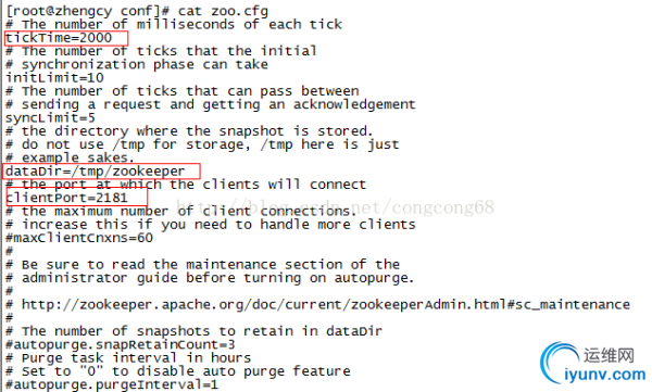

    (3)然后在对应的zookeeper-3.4.6/conf 下有一个文件zoo_sample.cfg的这个文件里面配置了监听客户端连接的端口等一些信息,Zookeeper 在启动时会找zoo.cfg这个文件作为默认配置文件,所以我们复制一个名称为zoo.cfg的文件,如图所示:
     我们查看一下这个文件的里面的一些配置信息,如图所示:
  说明:
   clientPort:监听客户端连接的端口。
   tickTime:基本事件单元,以毫秒为单位。它用来控制心跳和超时,默认情况下最小的会话超时时间为两倍的 tickTime
   我们可以对配置文件的端口等或者进行高级配置和集群配置例如:maxClientCnxns:限制连接到 ZooKeeper 的客户端的数量等

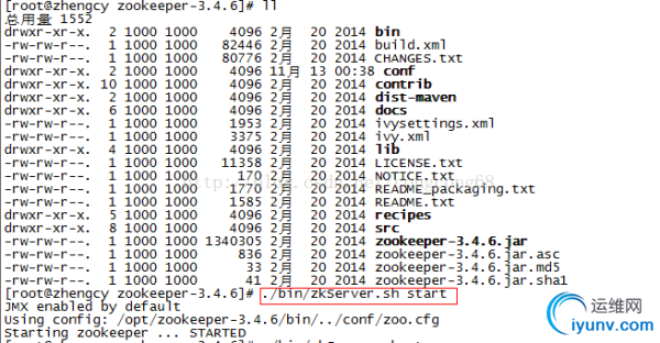

   (4)启动Zookeeper 的服务,如图所示:
   到这边Zookeeper的安装和配置完成

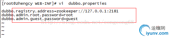

      (2)然后到webapps/ROOT/WEB-INF下,有一个dubbo.properties文件,里面指向Zookeeper ,使用的是Zookeeper 的注册中心,如图所示:

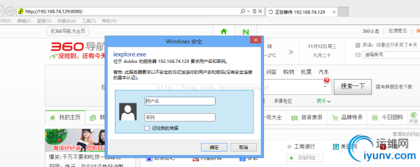

    (3)然后启动tomcat服务,用户名和密码:root,并访问服务,显示登陆页面,说明dubbo-admin部署成功,如图所示:

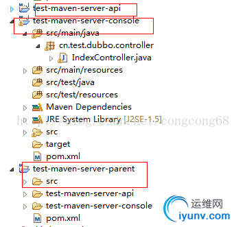

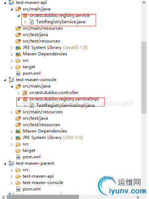

      第一:我们先开发服务注册的,就是提供服务,项目结构如图所示:
  (1)test-maven-api项目加入了一个服务接口,代码如下:
public interface TestRegistryService {
public String hello(String name);
}  (2)test-maven-console在pom.xml加入Dubbo和Zookeeper的jar包、引用test-maven-apijar包,代码如下:

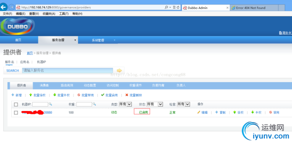

    (5)启动项目,然后我们在Dubbo管理页面上显示,已经暴露的服务,但显示还没有消费者,因为我们还没实现消费者服务,如图所示:

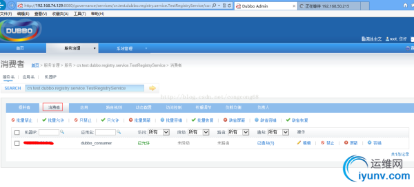

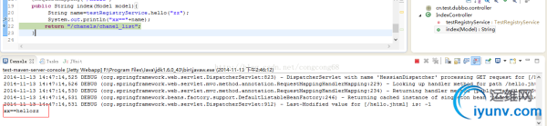

  (4)项目启动,Dubbo管理页面,能看到消费者,如图所示:
  (5)然后访问消费者项目,Controller层能像调用本地一样调用服务的具体实现,如图所示:
