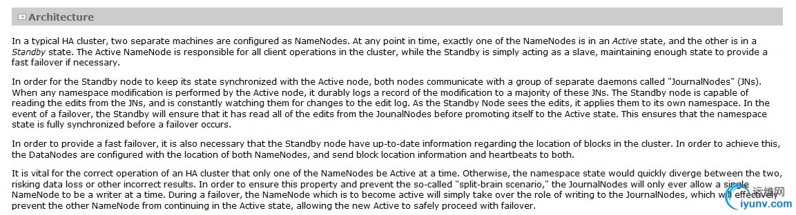

        不好的事情,我测试的过程就没有出现上面的结果,namenode进程没有启动。这个问题,也是卡在那儿不得已解决,耽误很长时间。问题,就出现在67两个步骤上。不知道怎么解决,后来咨询一个哥们,那哥们把在
  http://hadoop.apache.org/docs/r2.3.0/hadoop-yarn/hadoop-yarn-site/HDFSHighAvailabilityWithQJM.html
         上给我截了一个图,我仔细看了关于第6步的过程。其实就是为了把namenode1上格式化产生的目录,拷贝到namenode2中,既然执行6没有出现我想要的结果。那就直接把namenode1中目中的dfs目录直接复制到namenode2中不就OK了吗?事实证明正式如此,官网也是这么说明的。复制完毕,再在namenode2上执行第7步,jps就可以看到namenode起来的进程了。至此这个问题解决了。
