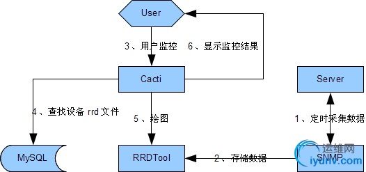

  二、服务器实时监控系统架构及工作流程
  整个监控系统主要由四部分组成:
1、Cacti系统——用户控制的平台,用户在此进行所有的设置与查看图表。当然Cacti也需要WEB服务器如Apache和PHP环境的支持;
2、SNMP采集工具--Unix下使用 Net-SNMP软件包自带的"snmpget"和"snmpwalk"等程序,windows下使用php的snmp功能;
3、RRDTool绘图引擎--性能数据的存储和绘画图像;
4、MySQL数据库--储存RRDTool绘图所需的信息。
  工作流程图:

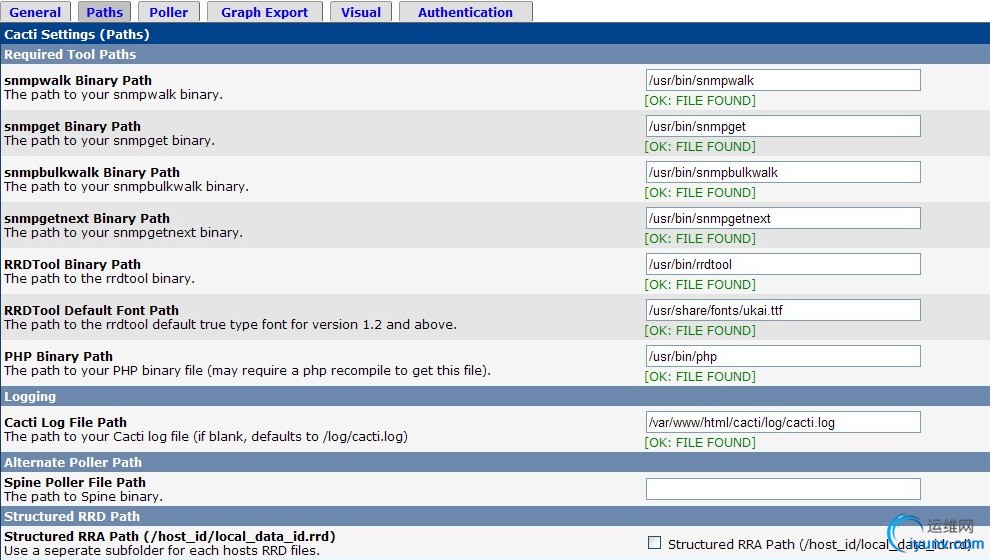

  5、完成cacti最后的配置,在浏览器输入:http://localhost/cacti,将进入cacti登录页面,第一次登陆用户名和密码都是admin,它会要求你立即设置新密码。接着设置cacti用到的命令正确路径,一定要正确,如下图:
6、完成设置后,通过http://localhost/cacti/graph_view.php,选择服务器即可看到监控图标。
