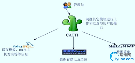

2、Cacti 架构概述
  通过上图我们可以发现Cacti 有三大组件:MySQL 数据库、RRDtool 工具、Net-Snmp 程序。MySQL并不负责监控数据的存储,只保存模板和rra 文件与主机对应等信息,而真正的监控数据存储和图像展现都是rrdtool 来做的。而Net-SNMP 负责数据的采集。

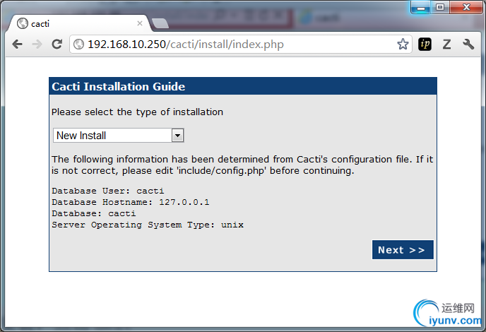

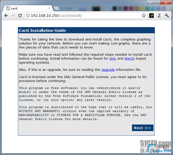

  在Windows 7 客户端IE浏览器中输入网址:http://192.168.10.250/cacti/;回车即可以看到cacti初始化界面。
  点击“Next(下一步)”。
  选择“New Install(全新安装)”,点击“Next(下一步)”。

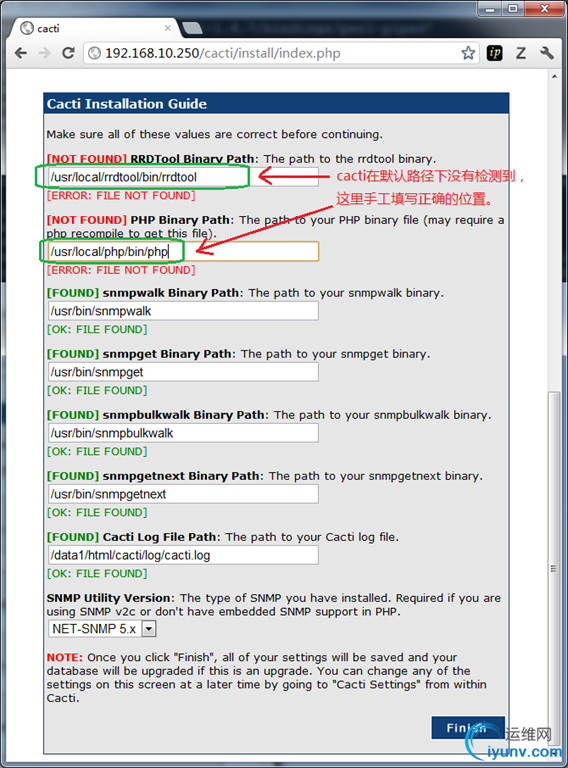

  手工填写正确的路径。点击“Finish(结束)”。

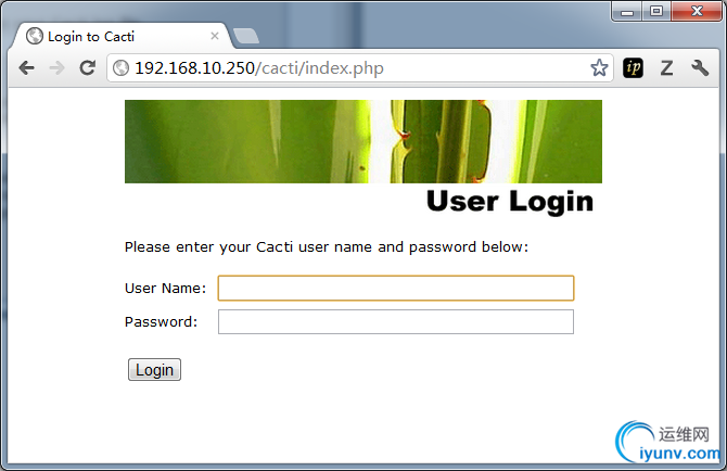

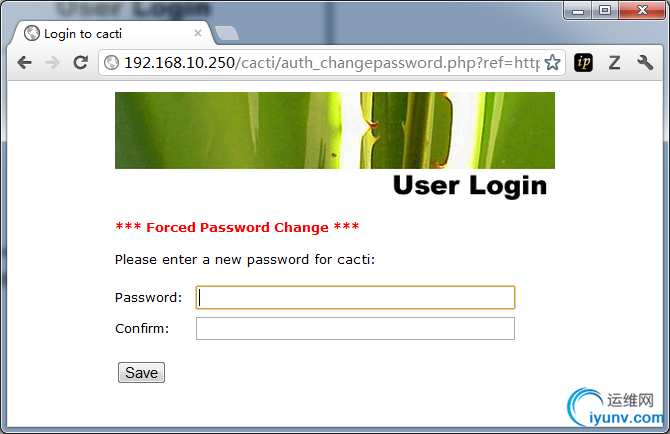

  cacti默认管理员用户是:admin,密码:admin;这里输入点击“login(登陆)”。
  admin用户初次登陆,会被要求强制修改密码,这里我修改密码为:123456,点击“Save(保存)”。
  这是第一次登陆cacti界面。

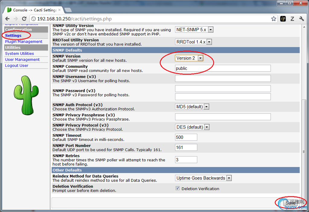

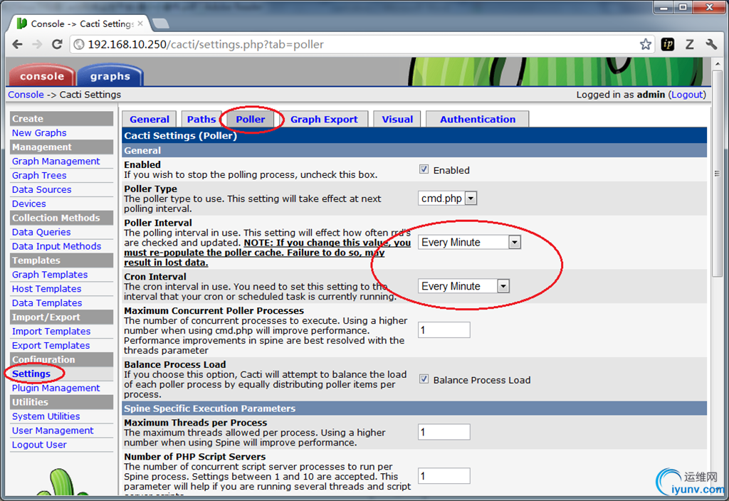

(2)cacti全局配置
  修改poller时间,以便于快速看到效果。这里设置为一分钟,实际环境中五分钟最为合适。

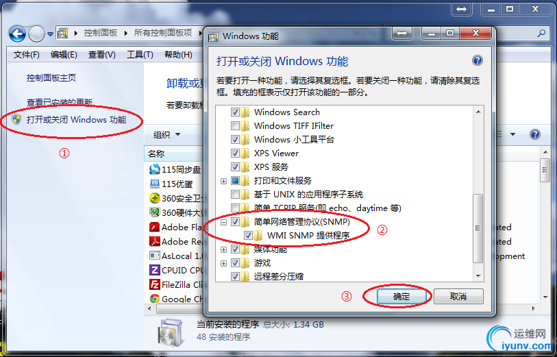

1、在windows 7客户端安装snmp服务
  在“控制面板”—> ”程序和功能” —> “打开或关闭Windows功能” —> 勾选“简单网络管理协议(SNMP)”—>确定

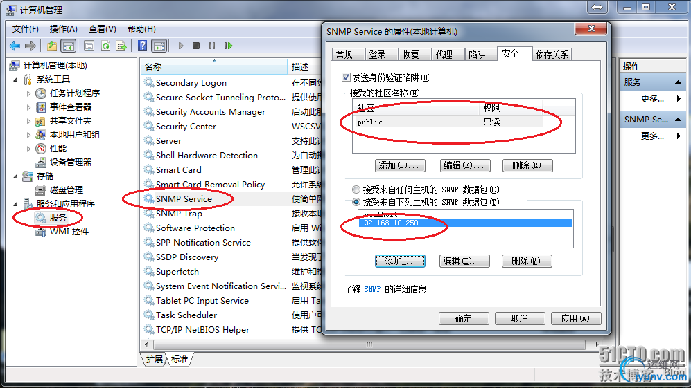

2、配置Windows 7的SNMP服务
  打开“计算机管理” —> 点击左下面的“服务” —> 在右则找到“SNMP Service”并双击 —> 打开该服务的“属性”—>切换到“安全”选项卡。作如下修改。

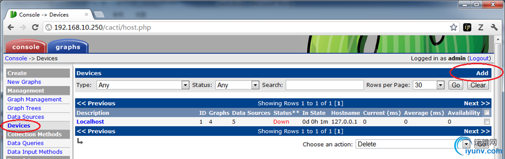

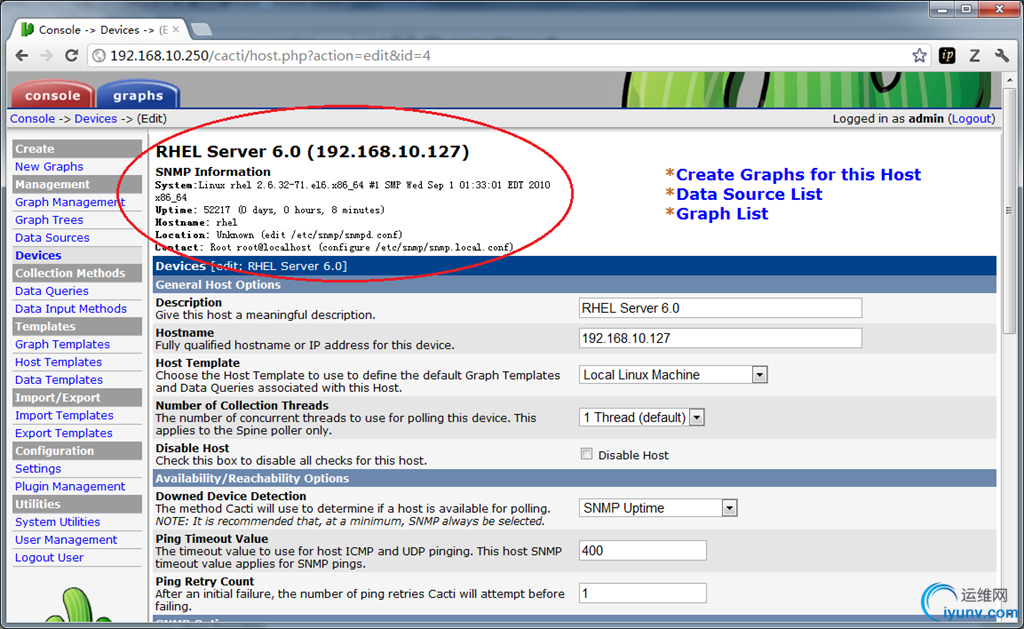

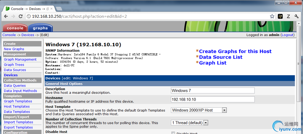

1、添加受监控的主机

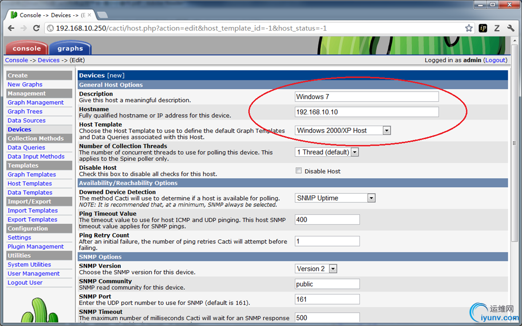

  登陆cacti,点击“Devices”—> 点击“Add”。
  填写所添加主机的信息。
  信息填写完成后,点击“Create”。

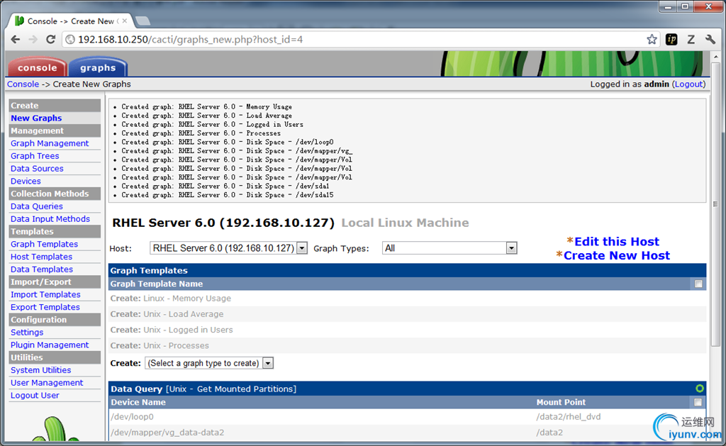

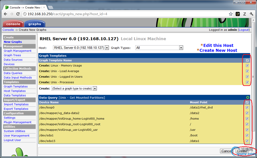

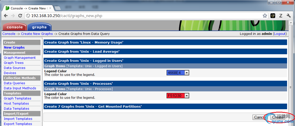

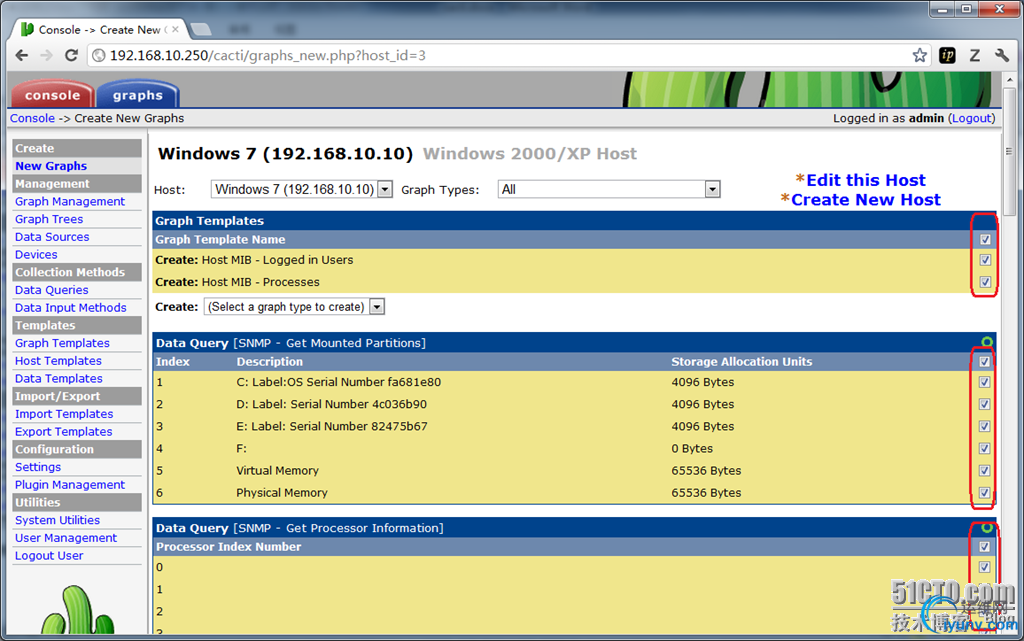

  为该主机进行画图,点击“Create Graphs for this Host”。

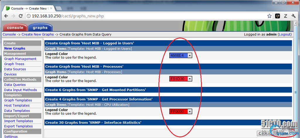

  勾选信息后,并点击“Create”。进入为画图选择颜色界面。
  选好颜色,点击“Create”。完成。

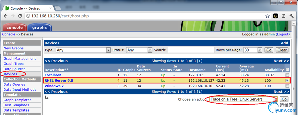

2、将被监控的主机添加到图形树

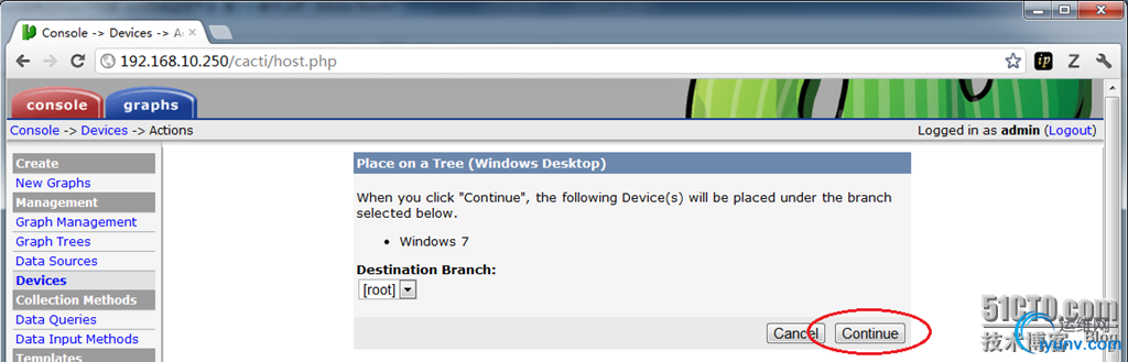

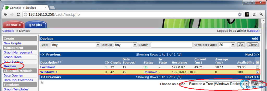

  点击左侧“Device”—> 选择主机 —> 选择action“Place on a Tree(Windows Desktop)”—>点击“Go”。
  点击“Continue”完成添加。

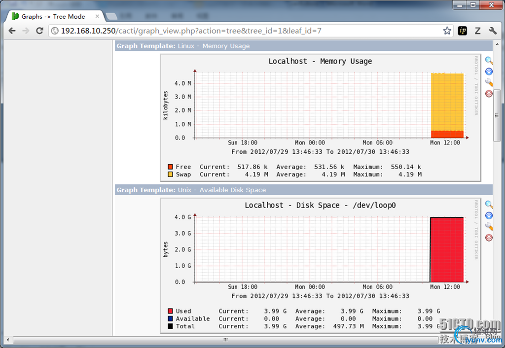

三、查看该主机监控信息

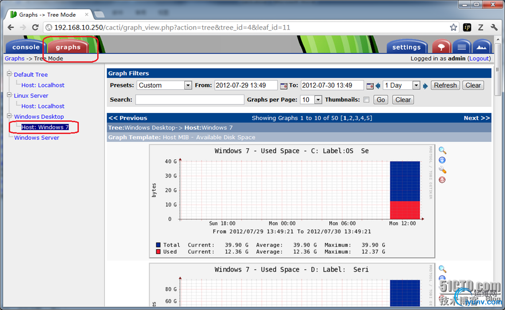

  等一会,点击“graphs”选项卡 —>“Windows Desktop”—>“Windows 7”,可以看到所监控的Windows 7主机情况。
  到此,使用cacti监控windows主机成功。

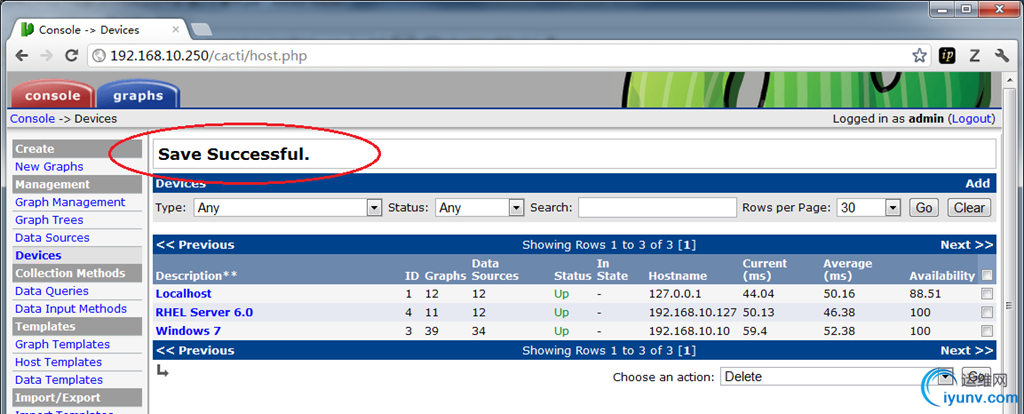

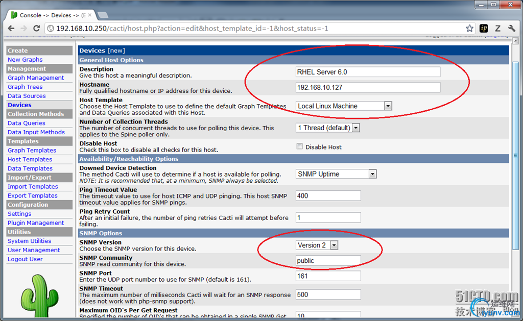

1、添加被监控的Linux服务器
  填写完正确信息后,点击“Create”。
  为此台被监控的服务器添加画图,点击上图右上“Create Graphs for this Host”
  勾选要监控的Device,并点击“Create”,进入画片颜色选择界面。
  选择好颜色后,点击“Create”即可添加成功。

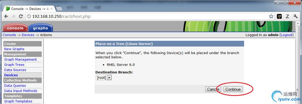

  将此台被监控的Linux服务器加入图形树Linux Server中。
  点击左侧“Device”—> 选择主机 —> 选择action“Place on a Tree(Linux Server)”—> 点击“Go”。
  点击“Continue”即可完成。

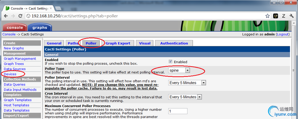

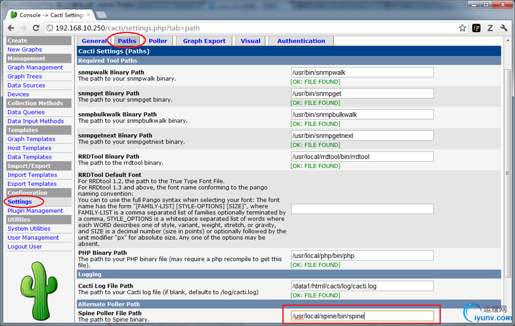

  “Setting”-->“Paths”-->“Spine Poller File Path”填写:/usr/local/spine/bin/spine;并“Save”。
  “Setting”-->“Poller”下修改Poller Type为Spine;并“Save”。
  至此,Spine功能完成。
