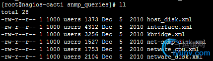

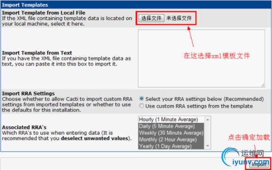

Xml模板文件是要在cacti的Web页面的Console选项卡内Import Templates项进行添加:
  而xml数据收集文件,则是要放在Linux上Cacti的安装目录的cacti/resource/snmp_queries中:
    只要将两种类型的xml正确的导入/放入到应有的位置,那么模板就添加成功了。

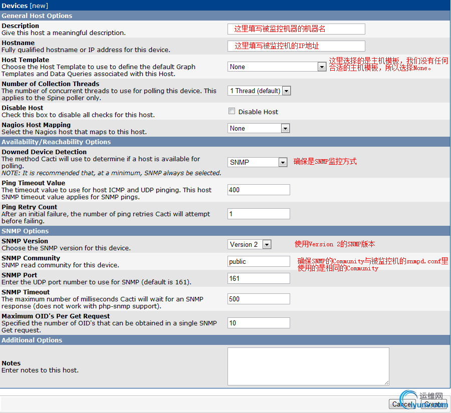

  2:如何在Cacti上添加一个新主机并监控相关的内容:(以添加Linux主机为例)
  1.创建画图
a. 在Cacti的Web页面Console->Import Templates导入响应的xml模板文件。
b. 在Linux上cacti/resource/snmp_queries中放入模板相关的xml数据收集文件。并确保属主和属组均为cacti。
c. 点击Console->Devices,打开设备管理页面。
d. 点击右上角的add,添加一个新的机器
  e. 当主机的信息填好之后,点击Create
f. 此时你的页面左上角应该显示:Save Successful,并且已经显示出了主机信息和SNMP信息,如果SNMP信息显示 SNMP error,请查看最后的问题综述。

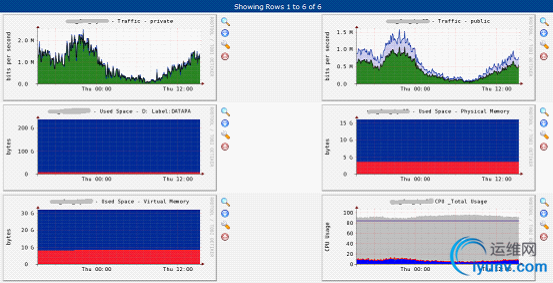

  1.Windows常用模板    Windows一般所需要监控的基本内容有:
    1.    CPU Use
    2.    Memory Use
    3.    Disk Size
    4.    Interface Traffic
  为了解决基本的监控项,我们需要以下模板。
    A.    Cacti_SNMP_Informant_Standard_Metrics_v12.zip
    B.    Cacti_host_template_ucdnet_snmp_host.gz
  我们还需要在Windows主机上安装一个软件,以确保SNMP能发送更多的信息为我们提供数据采集:informant-std-16.exe
      使用A模板来监控Windows的CPU项目
    使用B模板来监控网络,硬盘,内存。

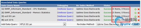

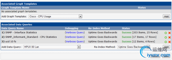

    最终,添加完相关模板,在创建Windows主机之后,在Devices->Your Windows host ->页面下方正确添加的各种Templates如下:
    由于Windows模板下都是Data Queries。所以请确保添加完相关的Data Queries之后,所有项目的Status下应该都是Success以及是能看到很多Items以及Rows的。这说明数据正确采集,如果没有,请移步最后问题综述的问题4。
    最后添加完并且画图的监控结果:

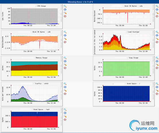

  2.Linux常用模板    Linux与Windows监控的内容基本相同:
    1.    CPU Use
    2.    Load Average
    3.    Memory Usage
    4.    Swap Usage
    5.    Disk I/O
    6.    Disk Size
    7.    Interface Traffic
    为了解决Linux监控内容,我们使用以下模板:
    A.    Cacti_host_template_ucdnet_snmp_host.gz
    B.    Cacti_graph_template_ucdnet_-_memory/swap_usage_linux.xml
    C.    Data_query_snmp_-_get_disk_io

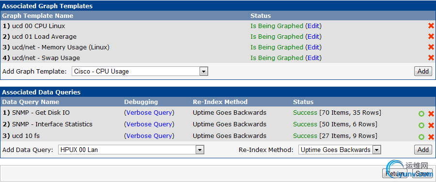

    最终,添加完相关模板,在创建Linux主机之后,在Devices->Your Linux host ->页面下方正确添加的各种Templates如下:
    在所有的Linux监控添加后的内容如下:

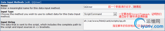

  1.创建数据输入方式
      1.    在Console-->点击Data Input Methods
    2.    点击右上角的Add,添加一个新的数据获取方式
    3.    点击Create,出现新的项目
    4.    新的项目包括Input Fields和Output Fields,即输入内容和输出内容,输入内容其实就是向脚本传递函数,我们这个脚本不需要传递什么参数进去,于是没有,只有Output Fields。
    5.    在Output Fields上点击Add,添加新的输出内容。
    6.    在Field[Output]中输入我们脚本的输出项:这里我填写“QQ_Now”
    7.    在Friendly Name中输入解释输出项的内容,内容随意。
    8.    勾选Update RRD File后,点击Create
    9.    然后查看我们整个的数据获取方式信息,点击Save,左上角应出现“Save Successful”

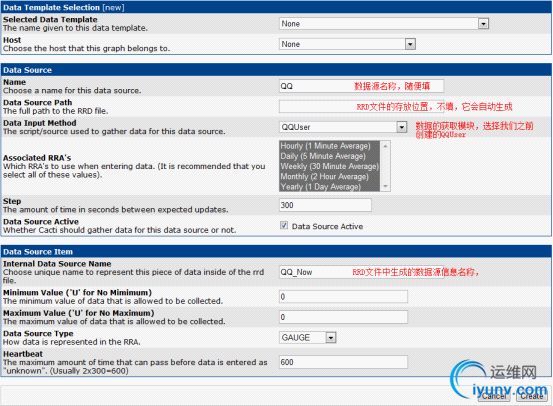

  2.创建数据源
      1.    在Console->点击Data Sources,进入数据源界面
    2.    点击右上角的Add,添加新的数据源
    3.    确保Data Template和Host均为None。直接点击Create
    4.    在新出现的信息面板中输入相关内容
      5.    点击Create,此时左上角会出现Save Successful
    6.    注意系统自动给生成的RRD文件路径,确保里面不会出现连续两个反斜线的路径信息。如果出现,请手动修改为一个反斜线。如:<path_rra>/1194.rrd
    7.    点击Save,看到Save Successful,则数据源创建成功。

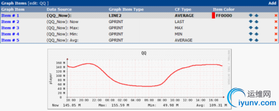

  3.创建图像
      1.    选择Console--> Graph Management,进入图像管理
    2.    点击右上角的Add,添加一个新的图像
    3.    选择Graph Template以及Host均为None,然后点击Create
    4.    Title中输入图像的名字,其他保持不变。并点击Create
    5.    然后你会看到多出的Graph Items,以及中间有一个看不到图的红叉,因为这个图我们还没有定义。
    6.    在Graph Items中点击Add,添加画图规则。
    7.    添加完画图内容之后,点击Create/Save,返回之前的页面,接下来还要添加数据的展示内容。

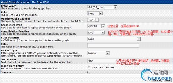

    8.    再次点击Graph Items中的Add,这次添加的是数据的展示,展示当前&#20540;。
    9.    设置好后点击Create创建这个项目,然后按照这个方法,分别创建最大&#20540;,最小&#20540;,平均&#20540;的展示内容。
    10.   添加好后内容如图。

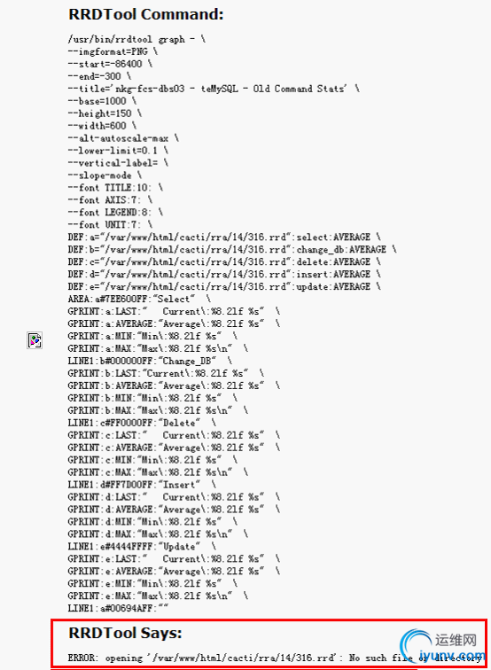

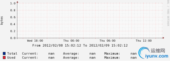

  2.添加完图之后,等待了无数时间图依然无法绘制,反馈给我们一个红色的X。
      首先,如果你是用添加的模板创建的图,那么显示不了的话,很有可能是由于模板太老,或者模板不正确导致的。可以考虑更新作者的最新模板以重新画图。当然,如果图像的确画不出来,那么我们可以打开画图的Debug日志的方式进行排错。
      进入Graph Management,在Host中选择我们画不出图的那个Host,然后点Go,这样就在下面列出了所有在这个Host中的图像列表,点击那个无法画图的列表。这就进入了我们选定主机的相关图像的设置界面,我们应该可以看到这个界面下方依然有一个红X,证明我们无法画图,所以点击右上角的“Turn on Graph Debug Mode.”来打开Debug日志,这时候,就可以看到页面下方多出了&quot;RRD Tool Command:&quot;的列表,里面详细的描述了RRD工具是如何为我们画图的,这都不是关键,关键是最后的RRD Tool Says:比如
      这里面是RRD Tool 告诉的我们为什么它无法画图,我们可以看到我当前例子的没有画图的原因是316.rrd这个文件不存在,说明在创建的时候rrd没有正确的创建出这个文件,这就有可能是所用的模板有问题了。
    在这里,这是一个很好的查看为什么没有画出图的地方,没有画出的图RRD Tool会一一的告诉我们,我们只需要根据它说的来修正,直到RRD Tool Says: OK

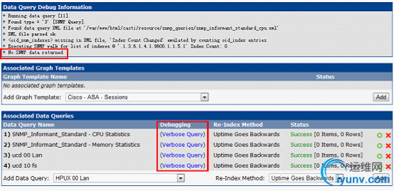

  4.在给主机添加Data Query的监控项的时候发现里面没有获取到数据。
      这时候,如果它获取不到数据,我们就无法给它画图。因为在给它创建的图的界面上显示没有内容。
    这时候可以直接点击上图中的Debugging下的相关内容,直接打开Debug查看状态。
      这时就可以看到反馈出得信息,比如上图,发现SNMP无法获取数据。当然也有其他的,比如MIB文件不存在。只要你仔细看它反馈出来的问题,知道问题的根源,就一定能解决。当解决了数据获取之后,可以直接点击右边的绿色的小圆圈,就刷新了数据的获取状态。

  个人总结cacti有图无数据解决办法
  1,查看log下的日志文件。一般那里会有提示
  2,测试SNMP是不是工作正常 snmpwalk -c community -v 2c hostIP if正常的话会出现一些数据。不正常会出现一些错误,也会有对应的错误提示。
  3,自动运行poller.php没有。有没有加入cacti的的用户。。有没有给cacti用户写入rra/ log/的权限。对应的命令为:pw useradd cactiuser –d /www/htdocs/cacti(具体路径具体对待)命令作用。为cactiuser这个用户加上cacti这个文件夹的权限 cd /www/htdocs/cacti    chown -R cactiuser rra/ log/ cactiuser加到/rra /log的写权限。
4,crontab –u cactiuser –e 为cactiuser加上自动运行poller.php的任务:
  */1     *       *       *       *       root    /usr/local/bin/php /usr/local/share/cacti/poller.php /dev/null 2>&1
  1分钟刷新一次数据。你也可以根据需要还设置。
  5。把cacti目录里的cmd.php和poller.php文件加下运行的权限。

  将cacti安装好按例子进行配置,想到得到第一个hellow world这样的例子时,常常也会遇到不少的问题,最可能的就是无图,或者有图无数据。
  先说无图吧,主要是检查先确定你的IP地址、snmp comunite、snmp version等信息配置没有错误,如果都没有错误,那么你确定才一个采集周期(一般默认采集周期300秒)以后去检查rra目录,看是否有相应的rra文件生成,如果是新安装,本来rra目录只有一个.placeholder文件。你只要关注以rra为文件后缀的文件即可。如果没有那么一是rra文件权限,windows是ntfs和linux等下有这个问题,其它就检查snmp的设置。
解决cacti中无图或无数据的问题 snmpwalk -v 2c -c public yourIP if
  如果有数据返回,则snmp的数据没有问题。如果出现“Timeout: No Response from ...”之类的错误信息则是snmp设置的问题。
  再说有图无数据吧,一般这样的情况就是snmp采集的结果有问题。这种情况下,一般也会出现新建的device的Data Query里面的状态总是“ Success [0 Items, 0 Rows]”。通过执行snmp命令来检查:
  通过结果可以看到是否允许cacti取这些OID的数据。
eg:
  snmpwalk -c public -v1 192.168.0.221 .1.3.6.1.2.1.2.2.1.16.2
当cacti 有图没有数据时,而且状态为nan错误解决办法  解决办法:
   1.
[iyunv@codfei rra]# pwd
/usr/local/apache2/htdocs/cacti/rra
[iyunv@codfei rra]# rrdtool fetch fxd-mdl11_traffic_in_365.rrd AVERAGE
按照以上命令执行如果结果输出为:
1197990600:   nan   nan
1197990900:   nan   nan
1197991200:   nan   nan
1197991500:   nan   nan
1197991800:   nan   nan
1197992100:   nan   nan
则表示snmp获取数据有问题,经过仔细检查发现不能获取流量的主机都是64位系统,
用以下命令检查:
[iyunv@codfei rra]# snmpwalk -c public -v 2c 192.168.1.2 IF-MIB::ifHCInOctets
输出内容如下,表明不支持64位MIB库,终于找到原因了。
IF-MIB::ifHCInOctets = No Such Object available on this agent at this OID
