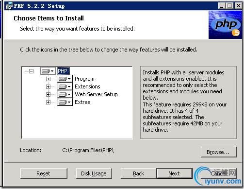

   1)我将安装路径改为:C:\PHP ,以便以后使用;。
下一步,选择步骤1安装的Apache版本.我安装的是Apache2.0.63,所以选择Apache2.0.x

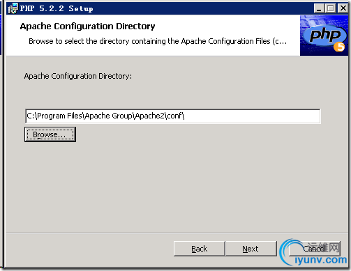

  下一步,选择Apache conf文件路径:
下一步,选择全部安装:

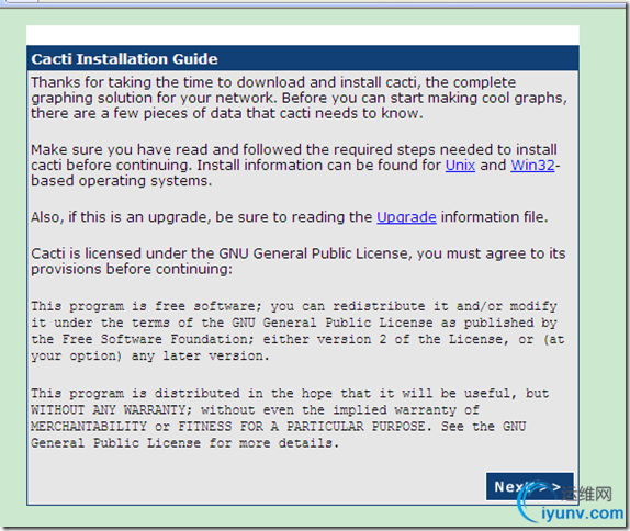

  1)运行http://localhost:8083,转到以下页面:
2)下一步,选择new install
3)下一步,全部文件found:
4)FINISH,OK了
5)登陆页面,输入用户名:admin 密码admin ,更改密码,安装ok

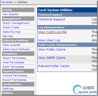

PS: CACTI LOG位置如下图: 有任何情况,记得查log!

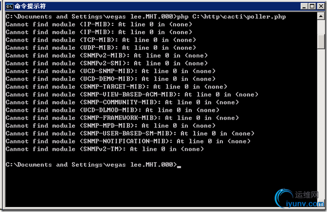

php C:\http\cacti\poller.php DSC00014.png 报错:(
解决方法:

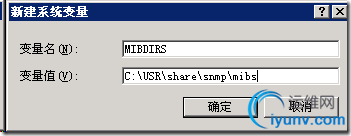

(1)添加环境变量MIBDIRS:
(2)关掉当前cmd,重新打开新的cmd;
(3)再来一次:
php C:\http\cacti\poller.php  OK了

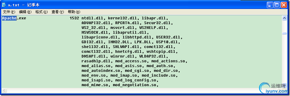

这个问题很郁闷,最后追代码半天,是cacti安装目录lib文件下的database.php的函数 function db_connect_real($host, $user, $pass, $db_name, $db_type, $port = "3306", $retries = 20) 里的:
if ($cnn->PConnect($hostport,$user,$pass,$db_name)) 此句话报错。原因很简单,mysql连接的问题~~~最后,通过tasklist,才发现是php_mysql.dll没有加载~~
      小技巧:查看任务管理器所有进程加载的dll:
         tasklist -m>c:\a.txt
         找到apache.exe,查看相应加载的dll:
      无法加载php_mysql.dll文件,原因是php_mysql.dll依赖于libmysql.dll,libmysql.dll其实在php的根目录是存在的;但之前我在2003里用安装程序装了mysql,可能是mysql里已经有了这样一个文件,且在安装的时候把mysql的bin目录加到了系统的path环境变量里,所以在2003下能正常使用,但在xp里确不行。
      解决的方法:
      把php根目录下面的libmysql.dll文件copy到system32目录下面。
