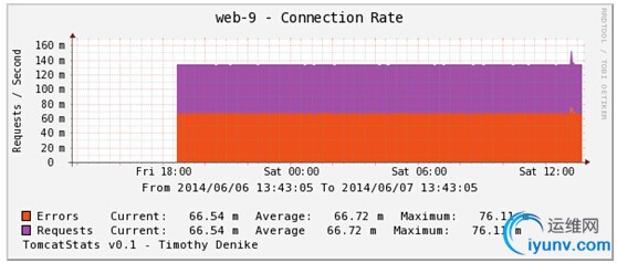

  6  Cacti监控tomcat的选项
  Graph templates,总共就4个选项,如下:
  点击监控项连接进去,看到RRDTool Says: ERROR: invalid y-grid format报错信息,
  解决办法是:
  进右上角的连接*Edit Graph Template --> Tomcat - Connection Rate --> Unit Grid Value (--unit/--y-grid),默认的值为1,去掉改成为0即可。
  同理解决Tomcat - Heap Statistics 不出图的问题 将1048576 值改空即可。
  之后如果10分钟内还是出不了图,那么可以继续等待,tomcat监控模板出图时间比较漫长,我这里等待了3个小时候后,图出来了,如下所示:
  1) Tomcat - Connection Rate     :连接效率
  2) Tomcat - Heap Statistics      : JVM堆得使用情况
  3) Tomcat - Thread Statistics    :线程状态
  4) Tomcat – Throughput        :Tomcat吞吐量
