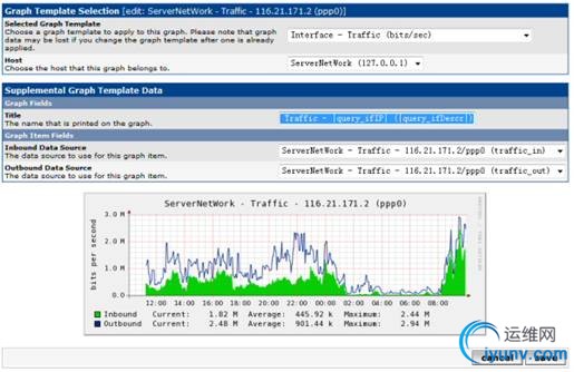

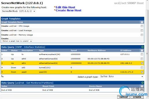

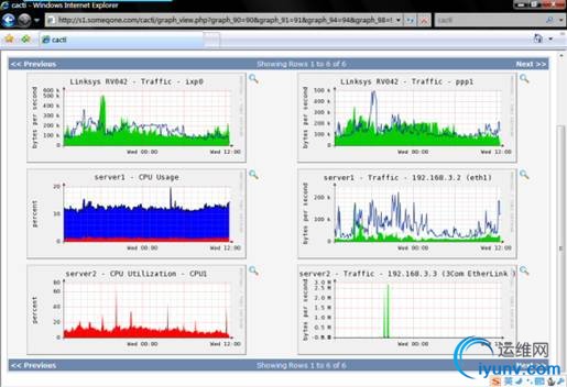

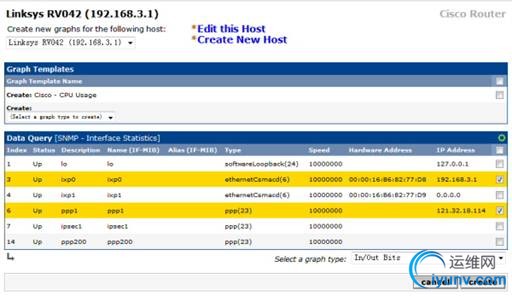

8,cacti 配置
http://localhost/cacti
默认账号密码都是admin
配置路径:
snmpwalk Binary Path : /usr/bin/snmpwalk
snmpget Binary Path: /usr/bin/snmpget
RRDTool Binary Path: /usr/local/rrdtool/bin/rrdtool
PHP Binary Path: /usr/local/php/bin/php
Cacti Log File Path: /opt/cacti/log/cacti.log
Cactid Poller File Path: /opt/cacti/poller.php

  你就能在顶上 graphs 中 localhost 里头看到本机的内存,CPU,登陆用户等的统计图 .
图 1. Cacti 统计图

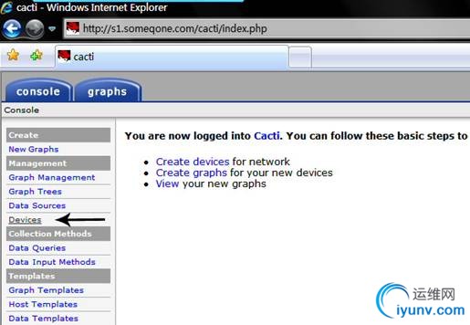

  回到 console 菜单
  选择 Devices 监控设备。
图 2. 设备监控

  然后点击隔壁醒目的 * Create Graphs for this Host 即开始创建监控图表
图 5. 创建图表-1
图 6. 创建图表-2
  如图 6,沟选你所要监控的网卡以及 IP,点 create 。
  这样就完成了你所指定设备统计图的创建。

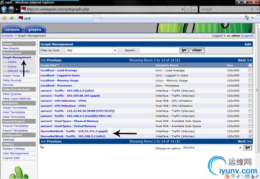

  点击菜单中的 Graph Management 即可浏览到你刚才所创建的图表,如图 7 箭头所示。
图 8. 统计图表

  创建成功后,也会在该页面左上方出现所新建设备的 Linksys RV042 SNMP Information
  点击隔壁 *Create Graphs for this Host 创建监控图表
图 10. 创建监控图表
  路由器 RV042 的端口以及 IP 等数据都取出来了。
  勾选好所要监控的端口,点击 create 就能完成路由器监控图表的建立。
