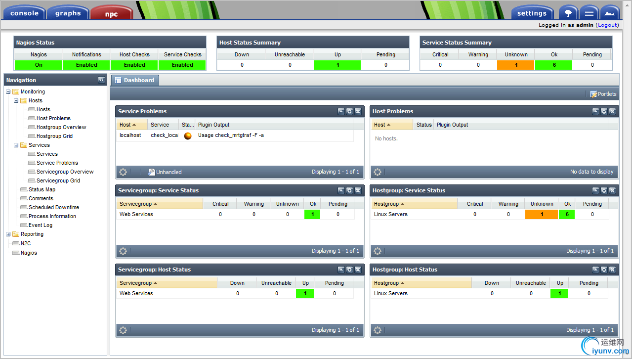

8.在Web上配置NPC以使之正常读取工作。
在Settings->npc中 ,勾上Remote Commands
Nagios Command File Path= /var/www/html/nagios/var/rw/nagios.cmd
Nagios URL=你的地址(http://ocalhost/nagios/)
接下来刷新npc就可以看到数据啦:

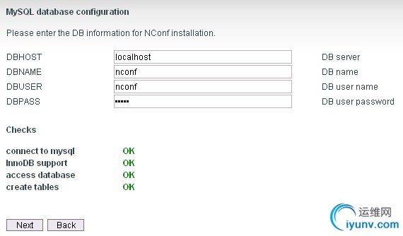

五:Nconf的安装与配置
1.nconf的准备工作
  • # 进入mysql数据库
  • mysql> create database nconf;
  • # 创建nconf数据库
  • mysql> grant all privileges on nconf.* to nconf@localhost identified by 'nconf';
  • # 创建nconf用户并赋权
  • mysql> flush privileges;
  • # 刷新特权表
  • mysql> quit
2.安装nconf
  • wget http://sourceforge.net/projects/nconf/files/nconf/1.2.6-0/nconf-1.2.6-0.tgz/download
  • tar -zxf nconf-1.2.6-0.tgz -C /var/www/html/
  • cd /var/www/html/nconf
  • chown -R apache.apache config/ temp/ static_cfg/ output/
3.进入Web页面在web页面按照安装提示一步步安装
4.使用刚才创建的nconf数据库和nconf数据库用户/密码
5.成功连接mysql数据库,之后一切保持默认,直到下面的,设置nconf管理员密码,此时默认登录用户为admin
6.之后,网页安装完成。

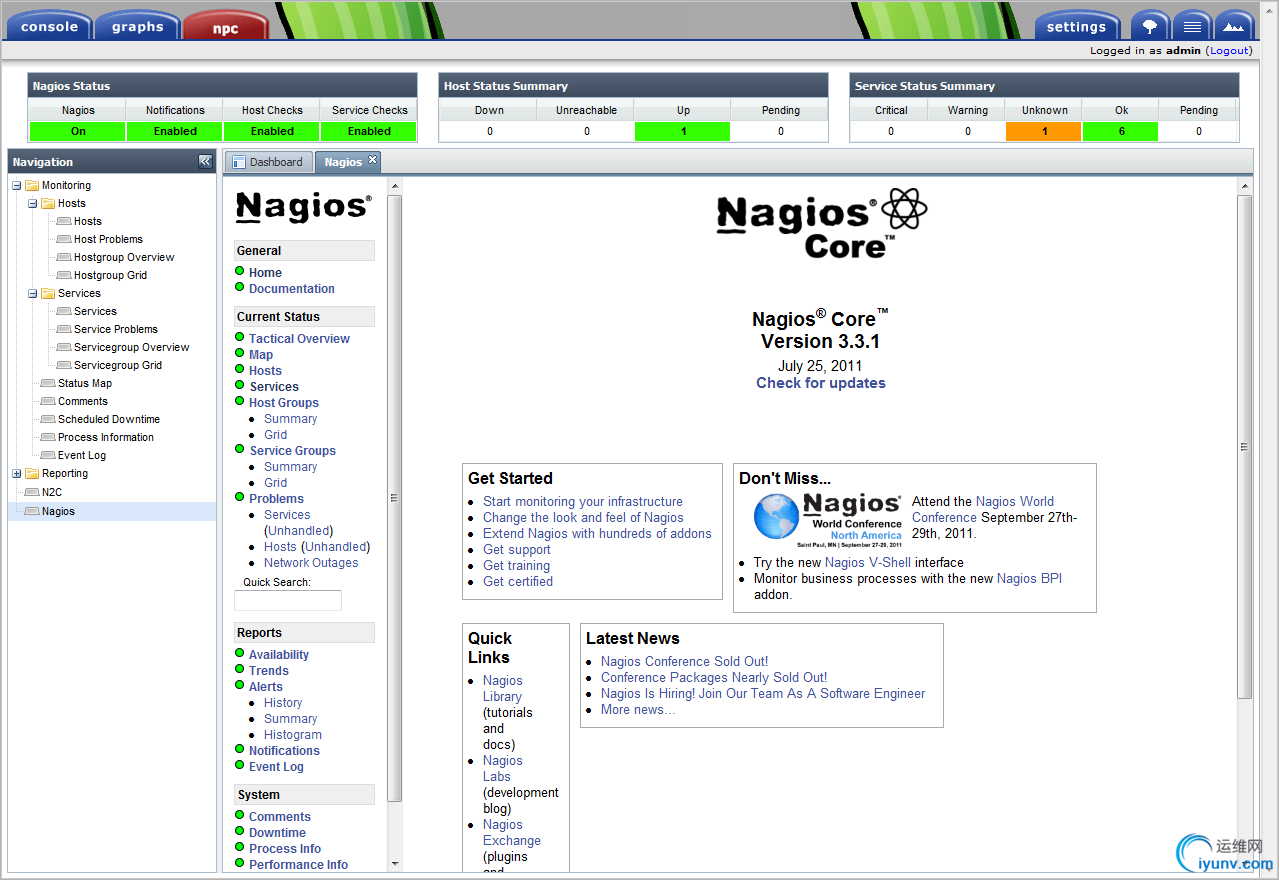

  七:最后的样式
  出自http://foreveryan.blog.iyunv.com/3508502/727866
