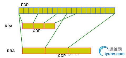

rrdtoolcreate filename[--start|-bstart time ][--step|-sstep]DS:ds-name:DST:dstarguments #最后获取的数据是PDP,更新数据时要考滤DS顺序(*把所有要更新的数据,按照DS定义的顺序用冒号&#26684;开*)RRA:CF:cfarguments #最后获取的数据是CDP,绘图时使用的是这些数据
  现在对rrdtool参数进行解读,感谢浮云飘飘,这里也主要参考了他总结的。
  • DS:DS 用于定义 Data Soure 。也就是用于存放结果的变量名。DS是用来申明数据源的,也可以理解为申明数据变量,也就是你要检测的端口对应的变量名,这个参数在画图的时候还要使用的。
  • DST:DST 就是DS的类型。有 COUNTER、GAUGE、DERIVE、ABSOLUTE、COMPUTE 5种。由于网卡流量属于计数器型,所以这里应该为 COUNTER (即只能增加不能减少)。
  • RRA:RRA 用于指定数据如何存放。我们可以把一个RRA 看成一个表,各保存不同 interval 的统计结果。RRA的作用就是定义更新的数据是如何记录的。比如我们每5分钟产生一条刷新的数据,那么一个小时就是12条。每天就是288条。这么庞大的 数据量,一定不可能都存下来。肯定有一个合并(consolidate)数据的方式,那么这个就是RRA的作用了。
  • PDP:Primary Data Point 。正常情况下每个 interval RRDtool 都会收到一个&#20540;;RRDtool 在收到脚本给来的&#20540;后会计算出另外一个&#20540;(例如平均&#20540;),这个 &#20540;就是 PDP ;这个&#20540;代表的一般是“xxx/秒”的含义。注意,该&#20540;不一定等于RRDtool 收到的那个&#20540;。除非是GAUGE ,可以看下面的例子就知道了
  • CF:CF 就是 Consolidation Function 的缩写。也就是合并(统计)功能。有 AVERAGE、MAX、MIN、LAST 四种分别表示对多个PDP 进行取平均、取最大&#20540;、取最小&#20540;、取当前&#20540;四种类型。具体作用等到 update 操作时再说。
  • CDP:Consolidation Data Point 。RRDtool 使用多个 PDP 合并为(计算出)一个 CDP。也就是执行上面 的CF 操作后的结果。这个&#20540;就是存入 RRA的数据,绘图时使用的也是这些数据
下面是RRA与PDP、CDP之间的关系图,

  注:我个人的理解是rrd数据库中存储的数据其实是PDP数据,但是展示给用户的,是用户定义且根据聚合函数获得的CDP数据。因此可以简单理解为rrd数据库中存储的是元数据,展现给用户的是按照其定义的函数获得的数据。
  那我现在来解释一下:# rrdtool create mysql.rrd --step 5 DS:myselect:COUNTER:10:0:U RRA:AVERAGE:0.5:1:17280 RRA:AVERAGE:0.5:10:1728 RRA:MAX:0.5:20:1728这条命令的意思。
  首先:mysql.rdd是我创建的环形数据库,用于存放展示元数据。
  --step 5:表示每5秒钟从数据源取一次数据
  DS:myselect:COUNTER:10:0:U 表示数据源:名称(myselect),数据源类型(COUNTER),10表示heartbeat(即心跳时间我10秒,超过10秒后的数据认为是unknow),“:0”表示从数据源能接受的最小数据是0,“:U”表示从数据源能接受的最大数据为未知。
  RRA:AVERAGE:0.5:1:17280 定义聚合函数,即用户需要显示怎样的数据。本段则表示:定义聚合函数为AVERAGE,0.5表示从PDP数据中取得数据如果有50%的数据是正确的,则认为该项数据有效,否则为unknow。1表示取1个数据,求的平均&#20540;。17280则表示5秒取一次数据,一天一共能取得17280个数据。同理:
  RRA:AVERAGE:0.5:10:1728则表示对10个PDP数据进行聚合,聚合函数选择AVERAGE,即求得从10个rrd元数据中的平均&#20540;作为某个时刻的展示数据。这样就相当于50秒才能生成一个有效数据,一天能生成1728个有效数据。
  RRA:MAX:0.5:20:1728 表示每10个元数据求得一个最大&#20540;展给用户,这样的数据一天能产生1728个。
