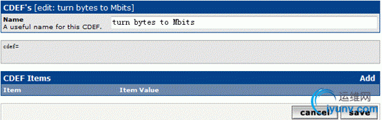

2、点击页面右上角的add,出现如下页面:
(1)    英文状态下:
(2)    中文状态下:
这里将其功能起名为:turn bytes to Mbits,保存之后,我们就创建了一个模板,然后为模板添加功能。

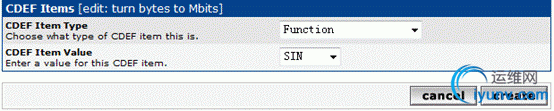

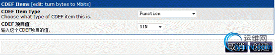

4、点击添加,然后出现西面的页面
(1)    英文状态下:
(2)    中文状态下:
在下拉框的的部分,分别添加的顺序如下:
Special Data Source ---- Current Graph Item Data Source --- 点击创建(Create
Custom String ----  8(自己手工填入的)---- 点击创建(Create
Operator ---- *(也就是功能乘以) ----点击创建(Create
Custom String ----  1024(自己手工填入的)---- 点击创建(Create
Operator ---- /(也就是功能除以) ---- 点击创建(Create

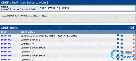

到这里添加模板的最终为:
     cdef=CURRENT_DATA_SOURCE,8,*,1024,/,1024,/
英文状态下:
中文状态下:
总之,如果
那么就是正确的了。这里涉及流量的转换方法,如果有不明白的可以查找相关资料。
