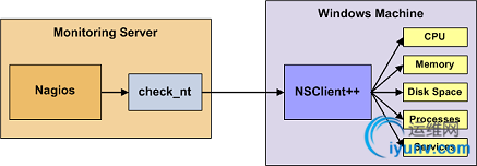

  在Nagios的libexec下有check_nt这个插件,它就是用来检查windows机器的服务的。其功能类似于check_nrpe。不过还需要搭配另外一个软件NSClient++,它则类似于NRPE。
  NSClient++的原理如下图
  可以看到NSClient与nrpe最大的区别就是:
  被监控机上安装有nrpe,并且还有插件,最终的监控是由这些插件来进行的。当监控主机将监控请求发给nrpe后,nrpe调用插件来完成监控。
NSClient++则不同,被监控机上只安装NSClient,没有任何的插件。当监控主机将监控请求发给NSClient++后,NSClient直接完成监控,所有的监控是由NSClient完成的。
这也说明了NSClient++的一个很大的问题:不灵活、没有可扩展性。它只能完成自己本身包含的监控操作,不能由一些插件来扩展。好在NSClient++已经做的不错了,基本上可以完全满足我们的监控需求。

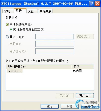

在运行里面输入services.msc 打开“服务”
看到下图就说明NSClient服务已经安装上了
双击打开,点“登录”标签,在“允许服务与桌面交互”前打勾。

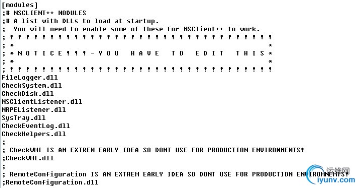

  编辑c:\NSClient++-0.2.7下的NSC.ini文件。
  将 [modules]部分的所有模块前面的注释都去掉,除了CheckWMI.dll 和 RemoteConfiguration.dll 这两个。

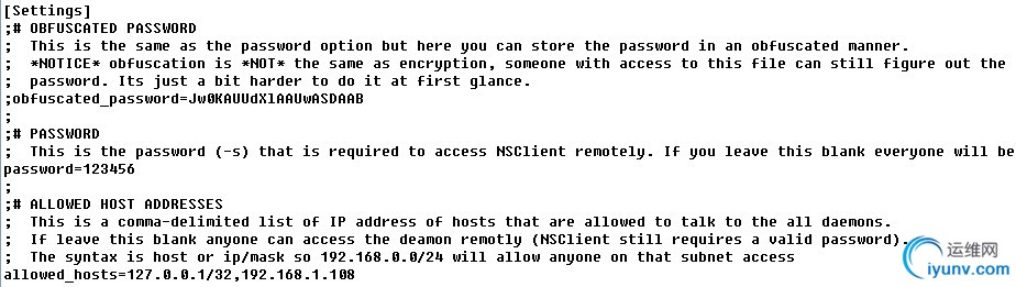

  在[Settings]部分设置’password’选项来设置密码,作用是在nagios连接过来时要求提供密码。这一步是可选的,我这里设置为’123456’。
  将[Settings]部分’allowed_hosts’选项的注释去掉,并且加上运行nagios的监控主机的IP。各IP之间以逗号相隔。这个地方是支持子网的,如果写成192.168.1.0/24则表示该子网内的所有机器都可以访问。如果这个地方是空白则表示所有的主机都可以连接上来。
  注意是[Settings]部分的,因为[NSClient]部分也有这个选项。

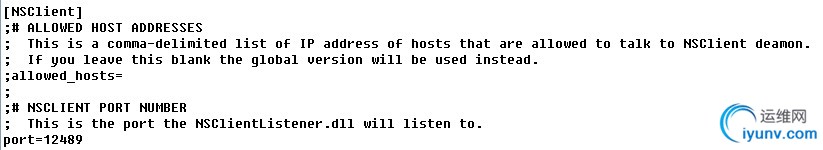

  必须保证[NSClient]的’port’选项并没有被注释,并且它的值是’12489’,这是NSClient的默认监听端口。

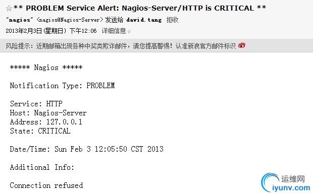

  c Nagios 通知
  PROBLEM
