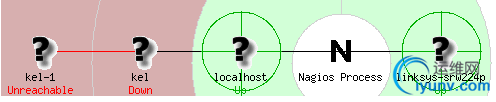

  在监控web页面上显示主机都为问号,如下图所示:
  本文的主要目的就是将监控的图片添加进去,让监控图像变得美观。

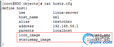

  主要可以设置的地方就是定义主机的地方,如下所示:
  也可以在模板中进行定义,如下所示:
  两个参数的说明的如下:
     参数icon_image主要是用来设置鼠标在悬浮状态下信息显示的时候有图标出现
  参数statusmap_image主要用来设置在map选项界面中的图标,如下所示:
