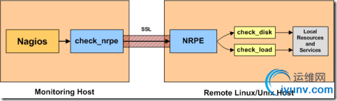

  知道Nagios 是如何通过插件来管理服务器对象后,现在开始研究它是如何管理远端服务器对象的。Nagios 系统提供了一个插件NRPE。Nagios 通过周期性的运行它来获得远端服务器的各种状态信息。它们之间的关系如下图所示:
  Nagios 通过NRPE 来远端管理服务
1. Nagios 执行安装在它里面的check_nrpe 插件,并告诉check_nrpe 去检测哪些服务。
2. 通过SSL,check_nrpe 连接远端机子上的NRPE daemon
3. NRPE 运行本地的各种插件去检测本地的服务和状态(check_disk,..etc)
4. 最后,NRPE 把检测的结果传给主机端的check_nrpe,check_nrpe 再把结果送到Nagios状态队列中。
5. Nagios 依次读取队列中的信息,再把结果显示出来。

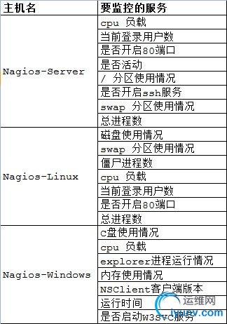

  三、实验环境
Host Name
OS
IP
Software
Nagios-Server
CentOS release 6.3 (Final)
192.168.1.108
Apache、Php、Nagios、nagios-plugins
Nagios-Linux
CentOS release 5.8 (Final)
192.168.1.111
nagios-plugins、nrpe
Nagios-Windows
Windows XP
192.168.1.113
NSClient++  Server 安装了nagios软件,对监控的数据做处理,并且提供web界面查看和管理。当然也可以对本机自身的信息进行监控。
  Client 安装了NRPE等客户端,根据监控机的请求执行监控,然后将结果回传给监控机。
  防火墙已关闭/iptables: Firewall is not running.
  SELINUX=disabled

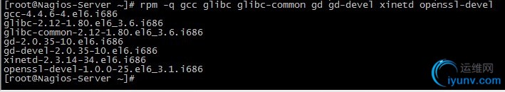

  5.1 基础支持套件:gcc glibc glibc-common gd gd-devel xinetd openssl-devel
  # rpm -q gcc glibc glibc-common gd gd-devel xinetd openssl-devel
  如果系统中没有这些套件,使用yum 安装
  # yum install -y gcc glibc glibc-common gd gd-devel xinetd openssl-devel

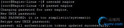

  5.2 创建nagios用户和用户组
# useradd -s /sbin/nologin nagios
# mkdir /usr/local/nagios
# chown -R nagios.nagios /usr/local/nagios

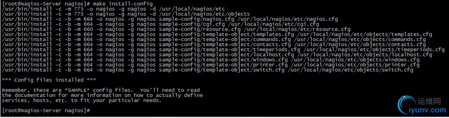

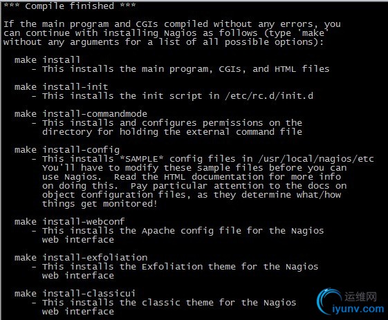

  5.3 编译安装Nagios
  # wget
http://prdownloads.sourceforge.net/sourceforge/nagios/nagios-3.4.3.tar.gz
  # tar zxvf nagios-3.4.3.tar.gz
  # cd nagios

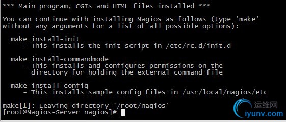

  # ./configure --prefix=/usr/local/nagios
  # make all
  # make install
  # make install-init
  # make install-commandmode
  # make install-config
  # chkconfig --add nagios
  # chkconfig --level 35 nagios on
  # chkconfig --list nagios

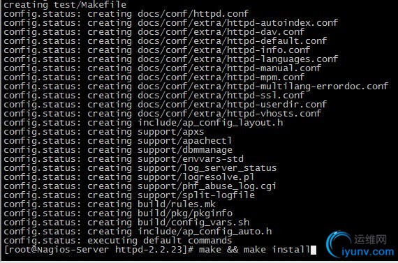

  # wget
http://labs.mop.com/apache-mirror//httpd/httpd-2.2.23.tar.gz
  # tar zxvf httpd-2.2.23.tar.gz
  # cd httpd-2.2.23
  # ./configure --prefix=/usr/local/apache2
  # make && make install
  若出现错误:
  则在编译时入加 --with-included-apr 即可解决。

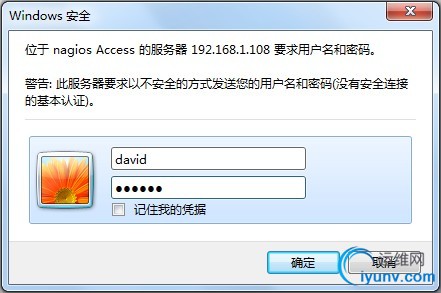

这样就在/usr/local/nagios/etc 目录下创建了一个htpasswd 验证文件,当通过http://192.168.1.108/nagios/ 访问时就需要输入用户名和密码了。

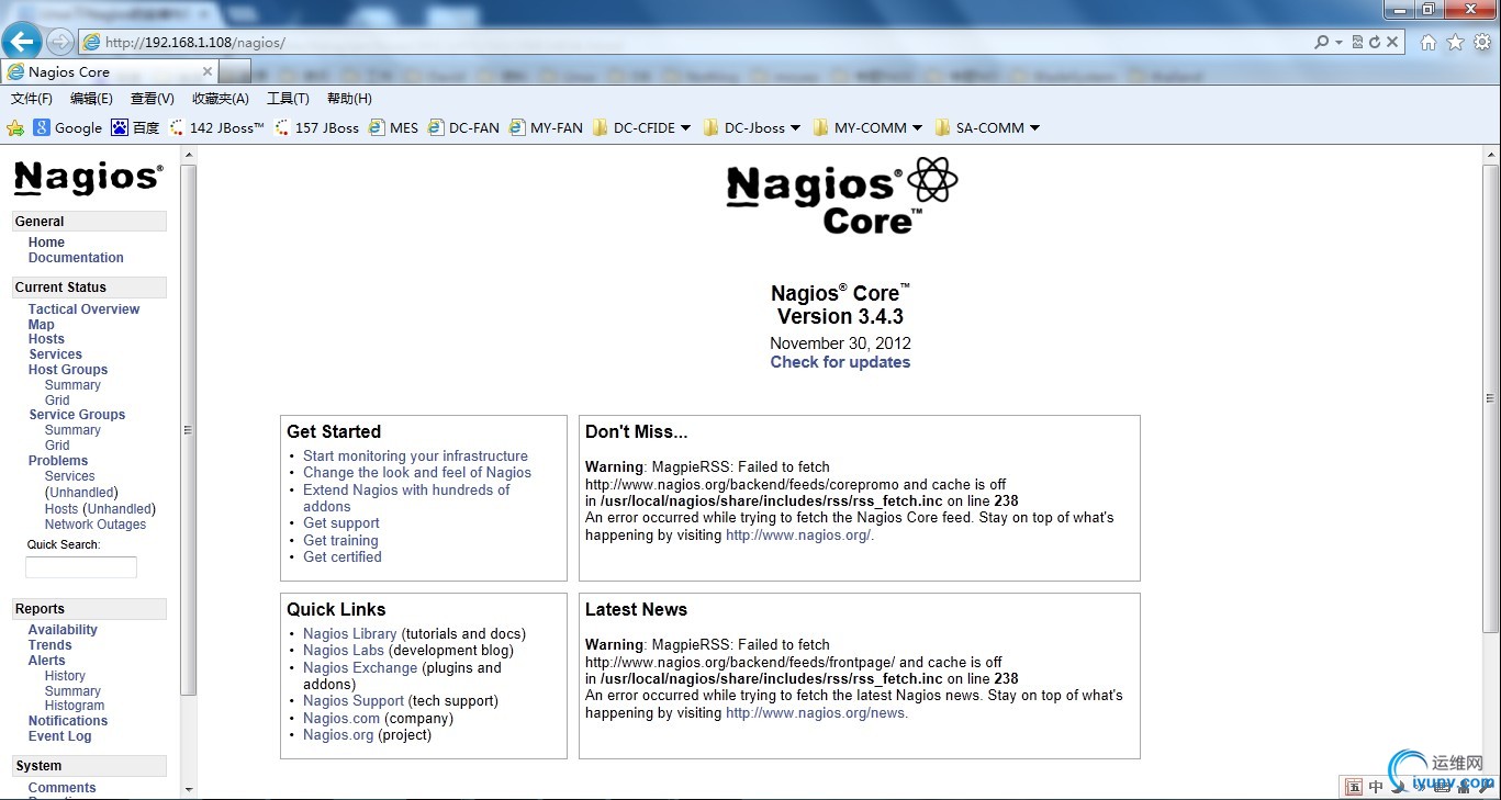

  到这里nagios 的安装也就基本完成了,你可以通过web来访问了。

  此文件默认不存在,需要手动创建,hosts.cfg主要用来指定被监控的主机地址以及相关属性信息,根据实验目标配置如下:
define host{
use                     linux-server          #引用主机linux-server的属性信息,linux-server主机在templates.cfg文件中进行了定义。
host_name               Nagios-Linux          #主机名
alias                   Nagios-Linux          #主机别名
address                 192.168.1.111         #被监控的主机地址,这个地址可以是ip,也可以是域名。
#定义一个主机组
define hostgroup{
hostgroup_name          bsmart-servers        #主机组名称,可以随意指定。
alias                   bsmart servers        #主机组别名
members                 Nagios-Linux          #主机组成员,其中“Nagios-Linux”就是上面定义的主机。

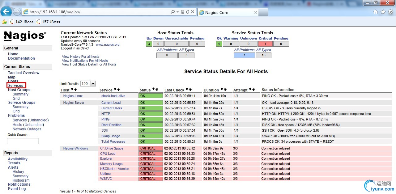

  windows.cfg
define host{
use             windows-server  ; Inherit default values from a template
host_name       Nagios-Windows  ; The name we're giving to this host
alias           My Windows Server       ; A longer name associated with the host
address         192.168.1.113   ; IP address of the host
define hostgroup{
hostgroup_name  windows-servers ; The name of the hostgroup
alias           Windows Servers ; Long name of the group
define service{
use                     generic-service
service_description     NSClient&#43;&#43; Version
check_command           check_nt!CLIENTVERSION
define service{
use                     generic-service
service_description     Uptime
check_command           check_nt!UPTIME
define service{
use                     generic-service
service_description     CPU Load
check_command           check_nt!CPULOAD!-l 5,80,90
define service{
use                     generic-service
service_description     Memory Usage
check_command           check_nt!MEMUSE!-w 80 -c 90
define service{
use                     generic-service
service_description     C:\ Drive Space
check_command           check_nt!USEDDISKSPACE!-l c -w 80 -c 90
define service{
use                     generic-service
service_description     W3SVC
check_command           check_nt!SERVICESTATE!-d SHOWALL -l W3SVC
define service{
use                     generic-service
service_description     Explorer
check_command           check_nt!PROCSTATE!-d SHOWALL -l Explorer.exe

  八、查看初步配置情况
  8.1 启动完成之后,登录Nagios Web监控页http://192.168.1.108/nagios/ 查看相关信息。
  8.2 点击左面的Current Status -> Hosts 可以看到所定义的三台主机已经全部UP了。
  8.3 点击Current Status -> Services 查看服务监控情况。
  看到Nagios-Linux和Nagios-Server的服务状态已经OK了,但是Nagios-Windows的服务状态为CRITICAL,Status Information 提示Connection refused。因为Nagios-Windows上还未安装插件,内部服务还无法查看,所以出现这种情况。将在下面具体讲解。

  9.1 NRPE 工作原理
NRPE 总共由两部分组成:
  • check_nrpe 插件,位于监控主机上
  • NRPE daemon,运行在远程的Linux主机上(通常就是被监控机)
  按照上图,整个的监控过程如下:
  当Nagios 需要监控某个远程Linux 主机的服务或者资源情况时:
  • Nagios 会运行check_nrpe 这个插件,告诉它要检查什么;
  • check_nrpe 插件会连接到远程的NRPE daemon,所用的方式是SSL;
  • NRPE daemon 会运行相应的Nagios 插件来执行检查;
  • NRPE daemon 将检查的结果返回给check_nrpe 插件,插件将其递交给nagios做处理。
  注意:NRPE daemon 需要Nagios 插件安装在远程的Linux主机上,否则,daemon不能做任何的监控。

  a. 增加用户&设定密码
  # useradd nagios
  # passwd nagios

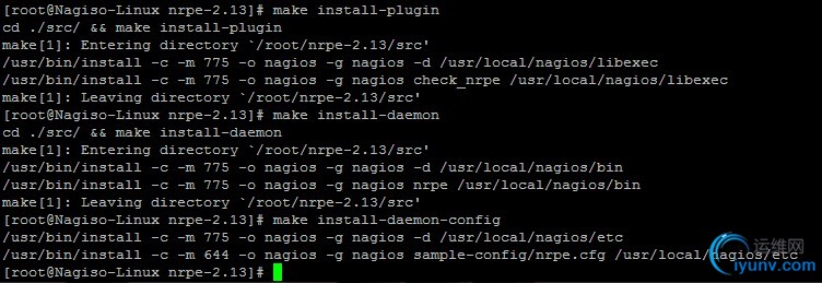

  接下来安装NPRE插件,daemon和示例配置文件。
  c.1 安装check_nrpe 这个插件
  # make install-plugin
  监控机需要安装check_nrpe 这个插件,被监控机并不需要,我们在这里安装它只是为了测试目的。
  c.2 安装deamon
  # make install-daemon
  c.3 安装配置文件
  # make install-daemon-config
  现在再查看nagios 目录就会发现有5个目录了

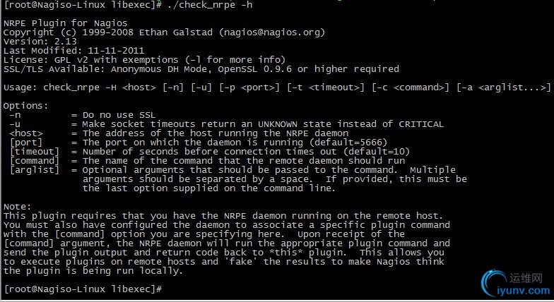

  f. check_nrpe 命令用法
  查看check_nrpe 命令用法
  # /usr/local/nagios/libexec/check_nrpe –h
  可以看到用法是:
  check_nrpe –H 被监控的主机 -c 要执行的监控命令
  注意:-c 后面接的监控命令必须是nrpe.cfg 文件中定义的。也就是NRPE daemon只运行nrpe.cfg中所定义的命令。
