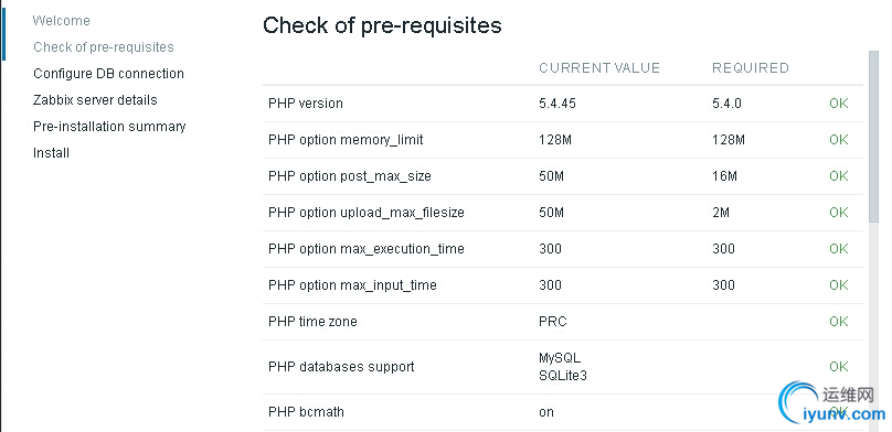

php 5.5.30:(--with-mysqli=mysqlnd和--with-gettext一定要加上,否则前者不装时安装zabbix时database type没有选项 默认出来的数据库是SqLite3,且不能切换 j_0064.jpg ,后者不装时,会报PHP gettext warning)

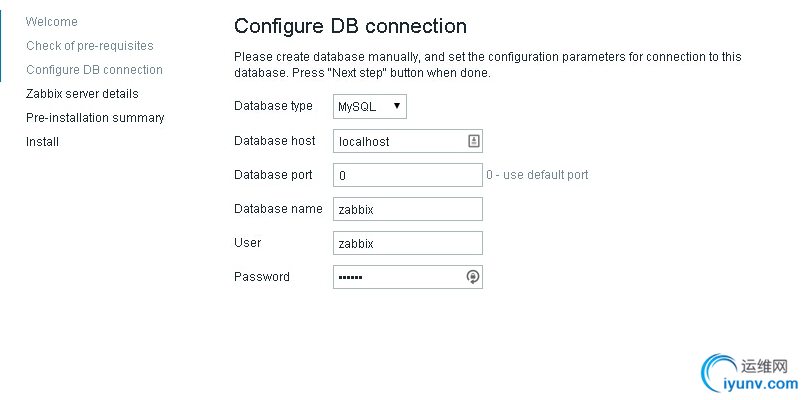

这里修不修改端口都可,如果编译php时你没有带上--with-mysqli=mysqlnd 你会悲剧的发现这里默认出现的是SQLite3,且无法更换。。。
需要给此目录下/application/nginx/html/zabbix/conf的zabbix.conf.php w+x权限,否则install之前会报错需要下载conf,且赋权。

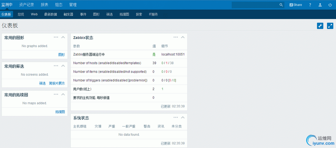

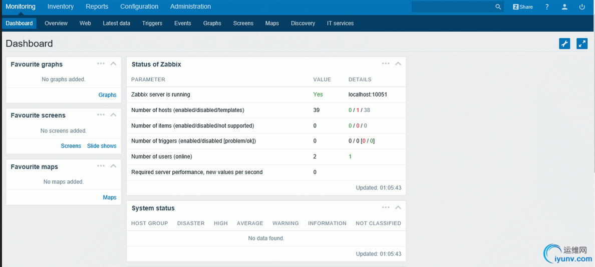

安装至此完毕。界面如下(是比以前好看了。。):
中文支持:
zabbix实际是有中文语言的,我们可以通过修改web端源文件来开启中文语言。
修改你的locales.inc.php 这个文件
'zh_CN' =&gt; ['name' =&gt; _('Chinese (zh_CN)'), 'display' =&gt; true], #也就是把false改为true
然后点击zabbix监控网页端右上角人头头像修改为中文语言即可。

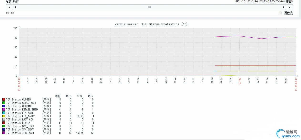

更换语言后,图形会出现乱码,我们做如下修改即可。
修改你的defines.inc.php 这个文件
#修改第93行
define('ZBX_FONT_NAME', 'msyh');
#修改第45行改为
define('ZBX_GRAPH_FONT_NAME', 'msyh')
然后下载微软雅黑字体,改名为msyh传入/home/www/zabbix/fonts 目录下即可。
