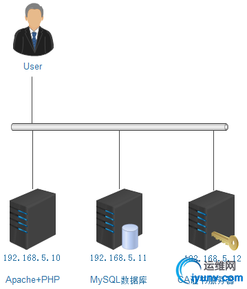

一、实验拓扑图
二、安装步骤

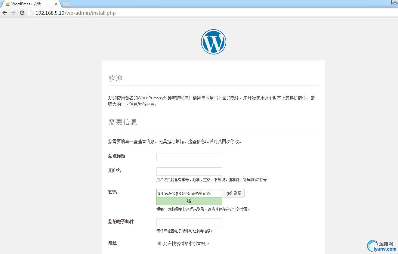

访问wordpress
访问PHPmyadmin
至此,实验完成
