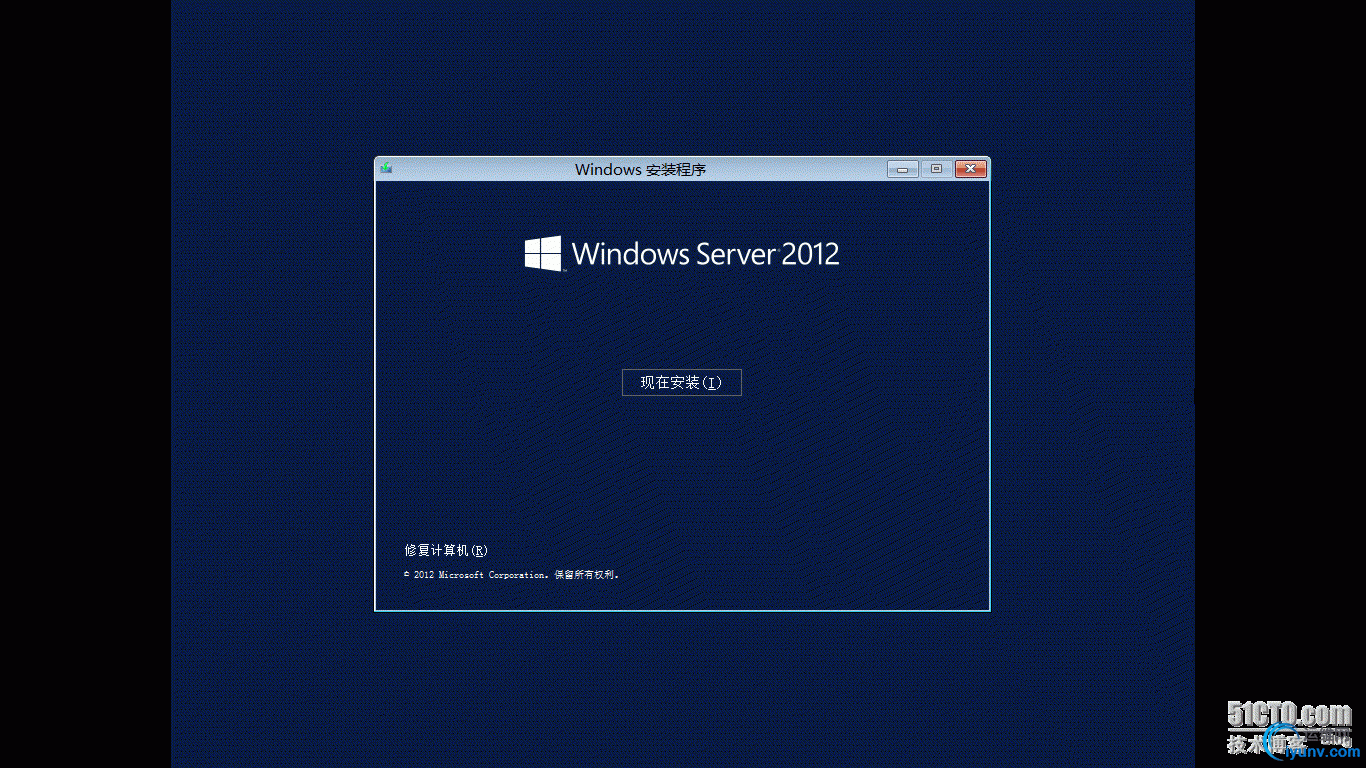

图2
点现在安装……

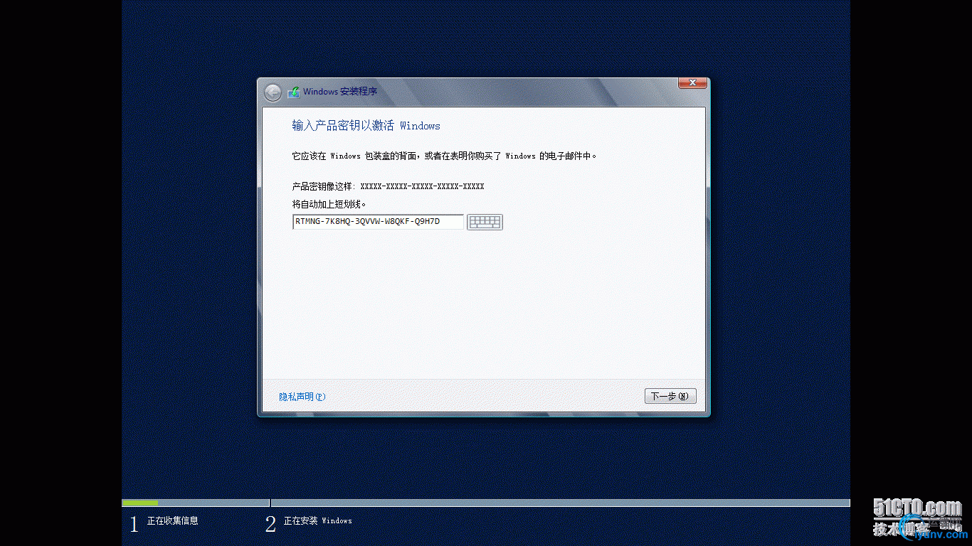

图3
输入产品秘钥后,下一步

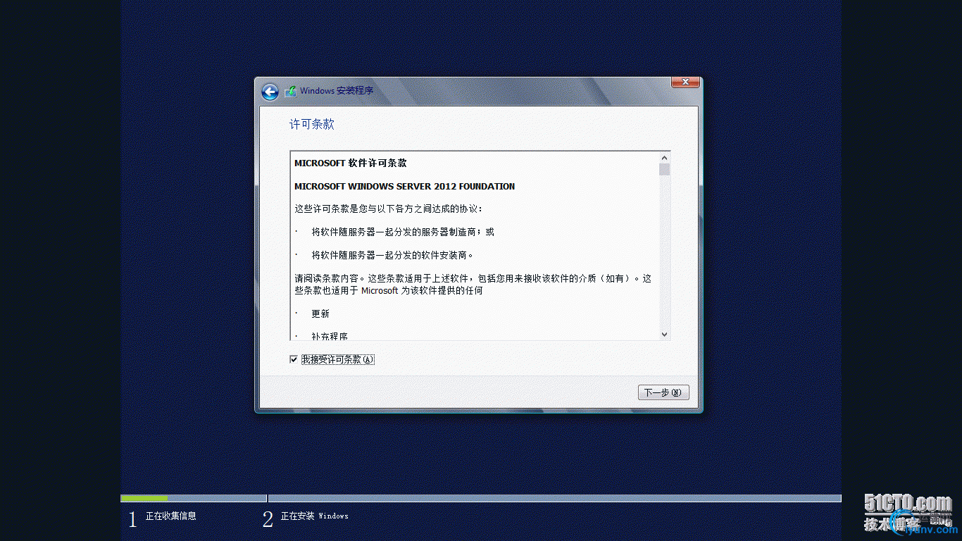

不用说,同意,不然怎么用 对吧?

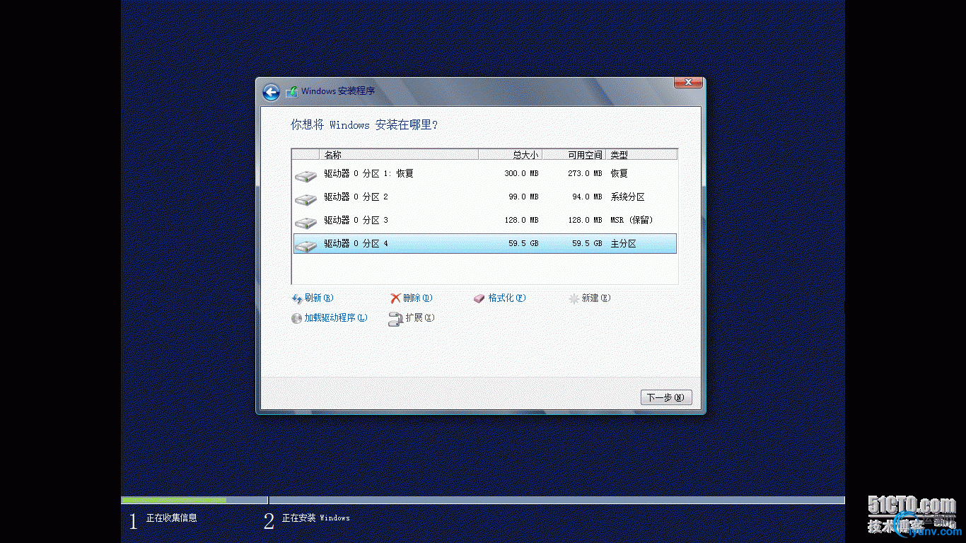

图6
因为我给虚拟机划分了60G的硬盘,这里显示下一步是灰色的,我们需要新建分区,这里我仅作测试,把整个盘分了一个分区,但是系统会自己创建额外的分区,来支持系统的基本运行(这里详细的东西我们以后慢慢说),分好了之后,就是图6的样子。

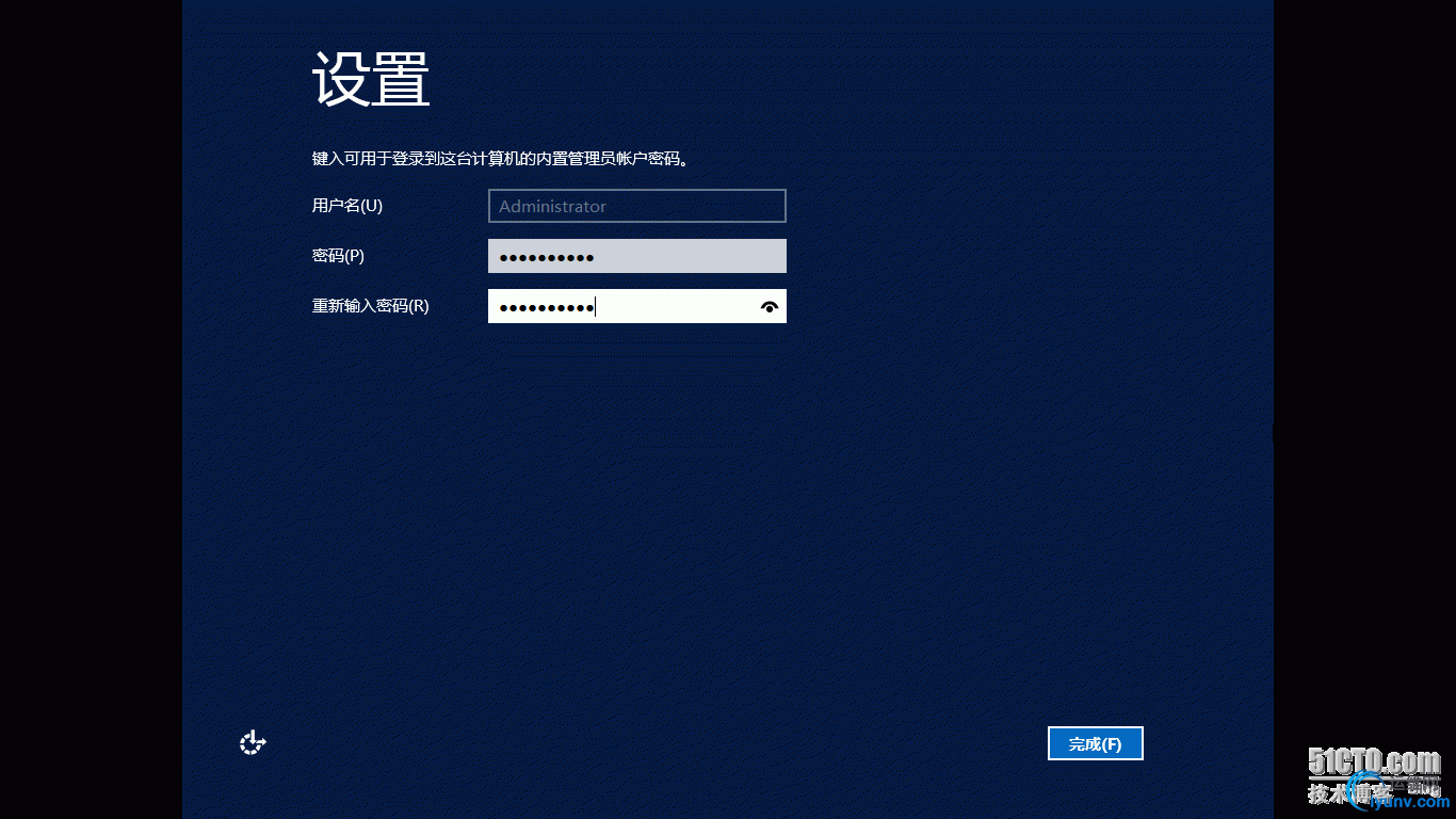

图8
水喝完了,系统也就装好了,出现设置页面,要为用户设置密码,大家可以看到,这里的用户名是Administrator,不能修改,这里Windows系统里的默认管理员账户,相当于Linux中的root用户了。
另外一点就是,我们在设置密码时,我们的密码应该尽可能的复杂,这里要求满足密码复杂性策略,即:要有大写字母,小心字母,数字,其他字符,长度大于7位,貌似要至少满足三项或四项吧,大家可以试试。
弄好之后点击完成。

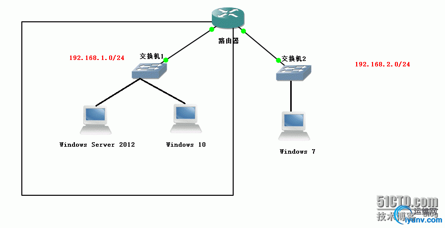

2. 网络环境
图9
如图9,我将Windows Server 和Windows10放在一个网段中,将Windows 7放在另外一个网络中,来测试一会儿的Internet打印,我是使用GNS3配合VMware Workstation 来配置的测试环境,为避免篇幅过长,这里不再赘述,大家可以私聊我嘛。
如图9,Server和Windows10在192.168.1.0/24网络中,Windows7在192.168.2.0/24网络中。配置好了网络,我们准备开始。

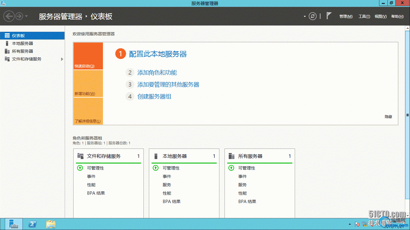

一般Server的系统进入之后,都会打开服务器管理器(默认的,可以调整),如图10
图10

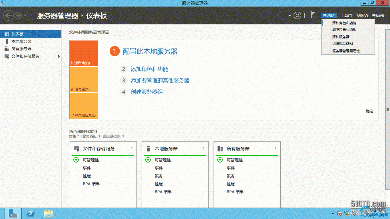

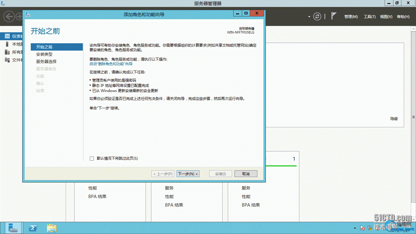

单击右上角管理,点击添加角色和功能,如图11
图11
在出现的添加角色和功能向导窗口中,步骤“开始之前”是该向导的说明解释,没说的,下一步

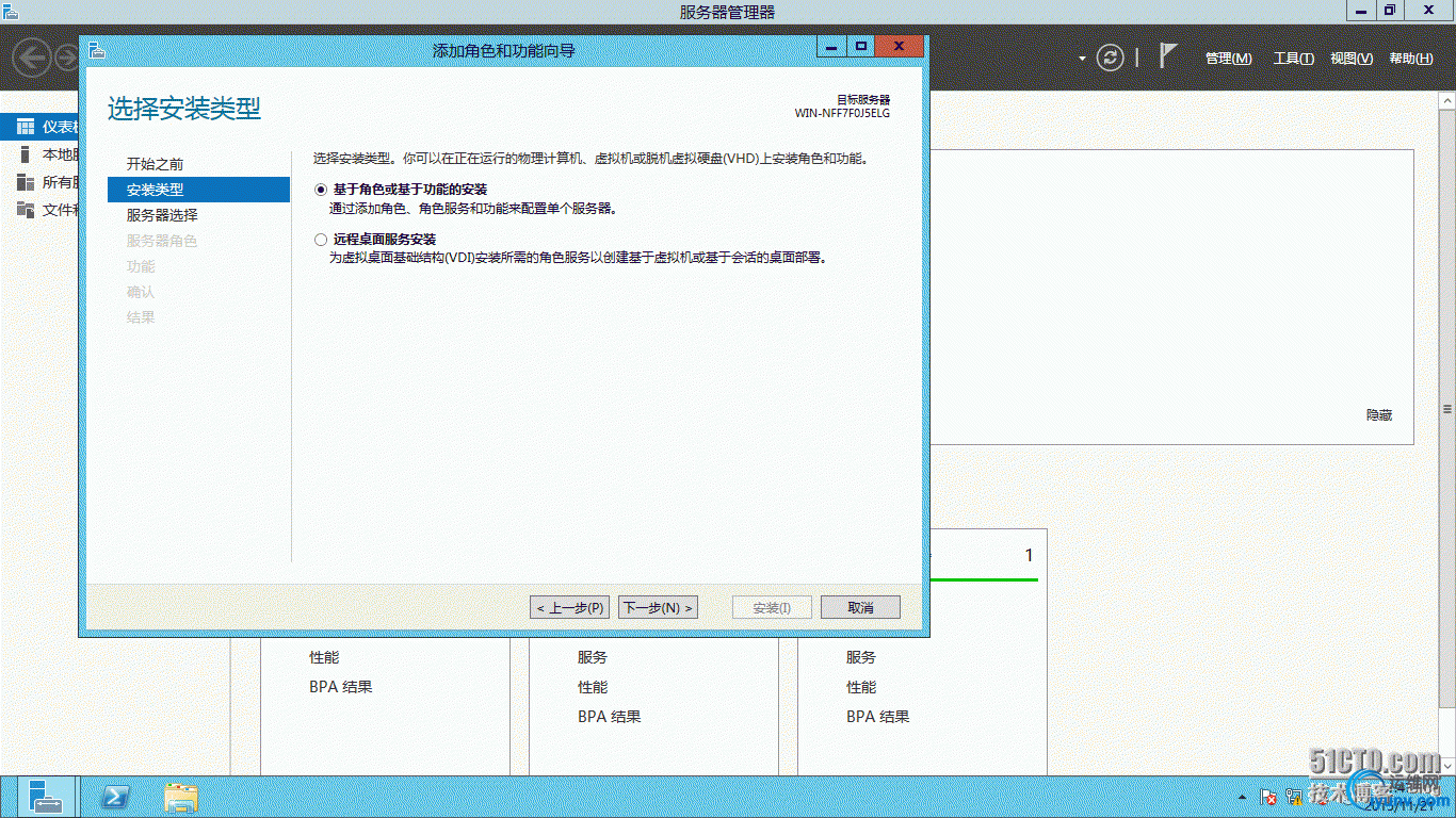

图12
安装类型选择基于角色或基于功能的安装,下一步

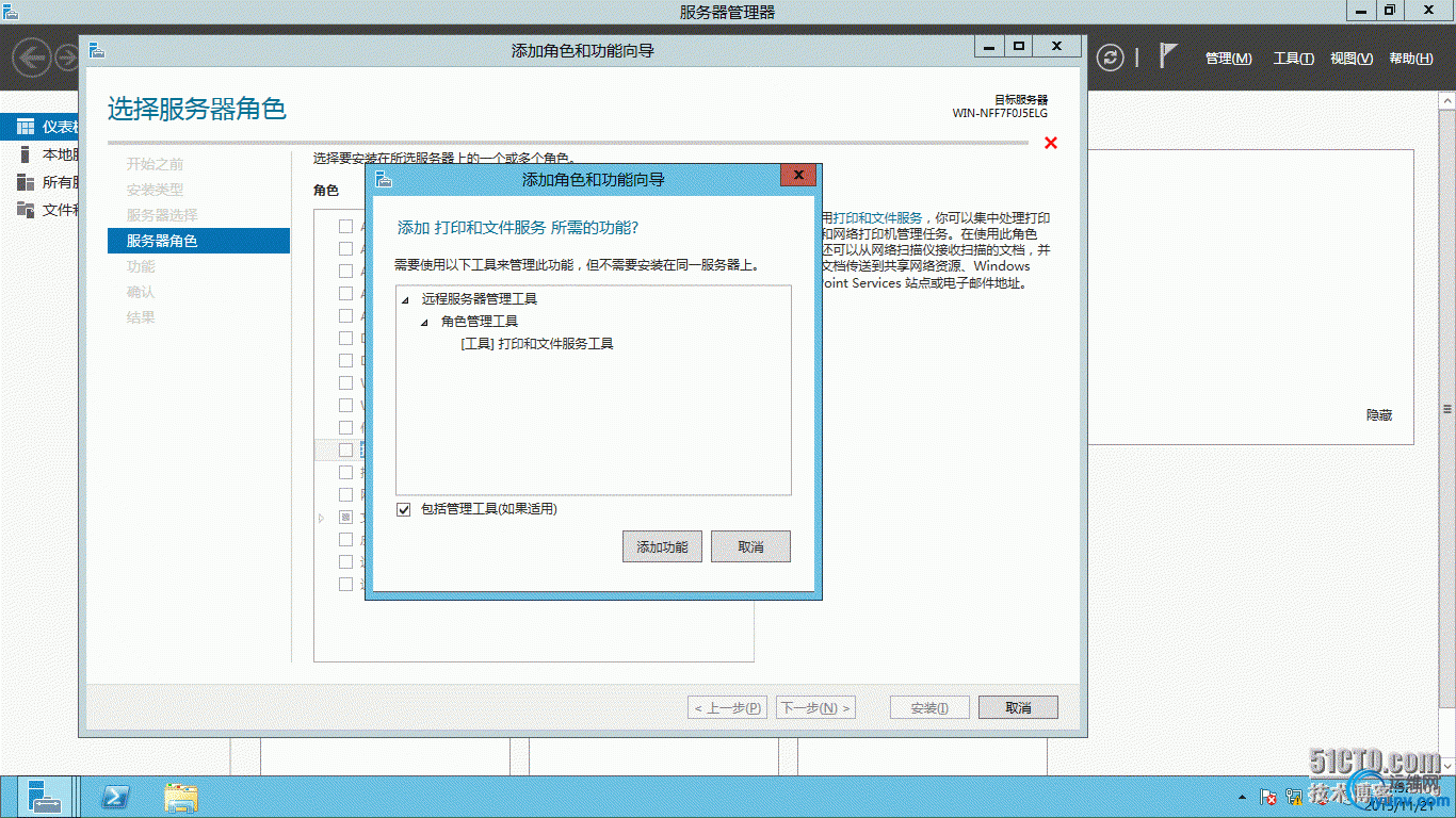

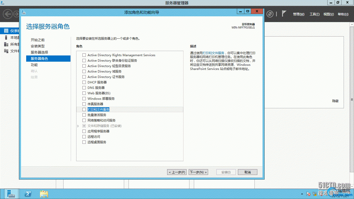

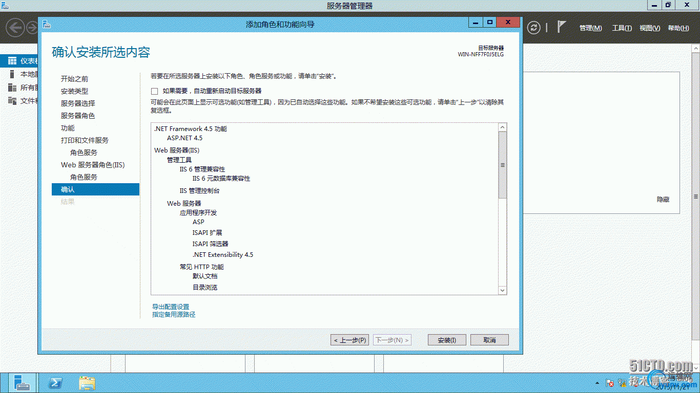

如图15,服务器角色,在打印和文件服务前打上对号,会出现如图16所示的对话框,需要安装其他组件,点击添加功能,下一步
图15
图16

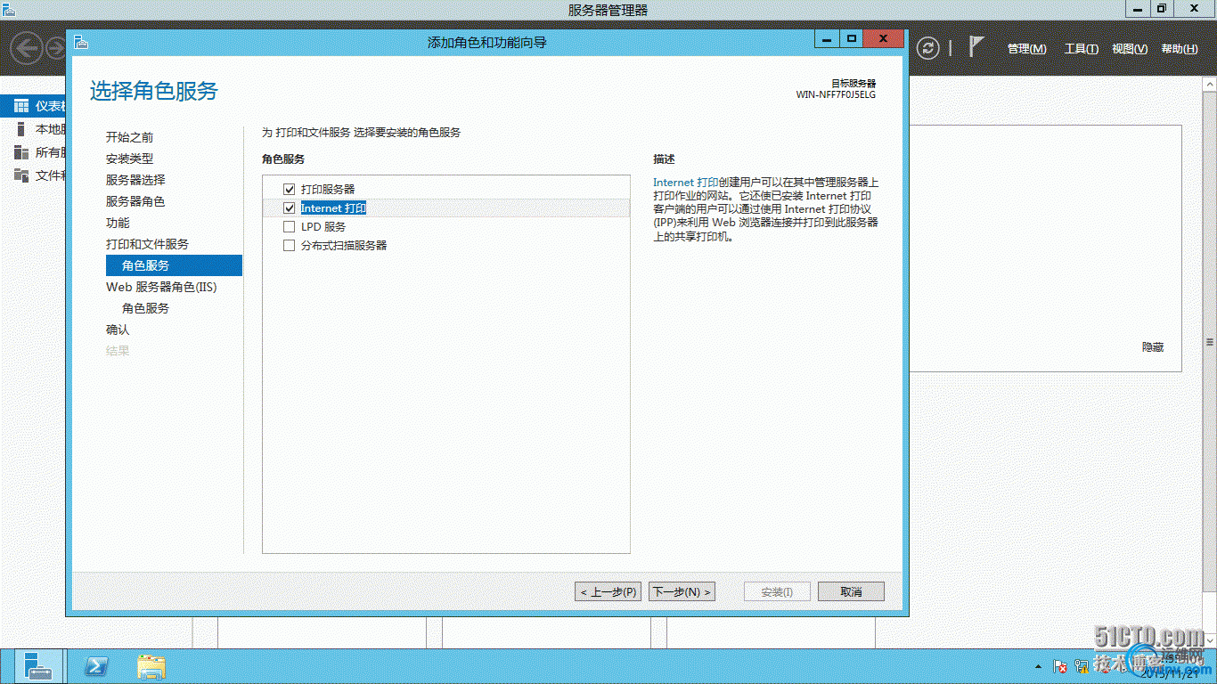

功能不做更改,直接下一步,在角色服务中,选上Internet打印,出现对话框也是,添加功能
图17
然后一直下一步,到最后确认时,点击安装,在去喝点水吧。
图18
图19

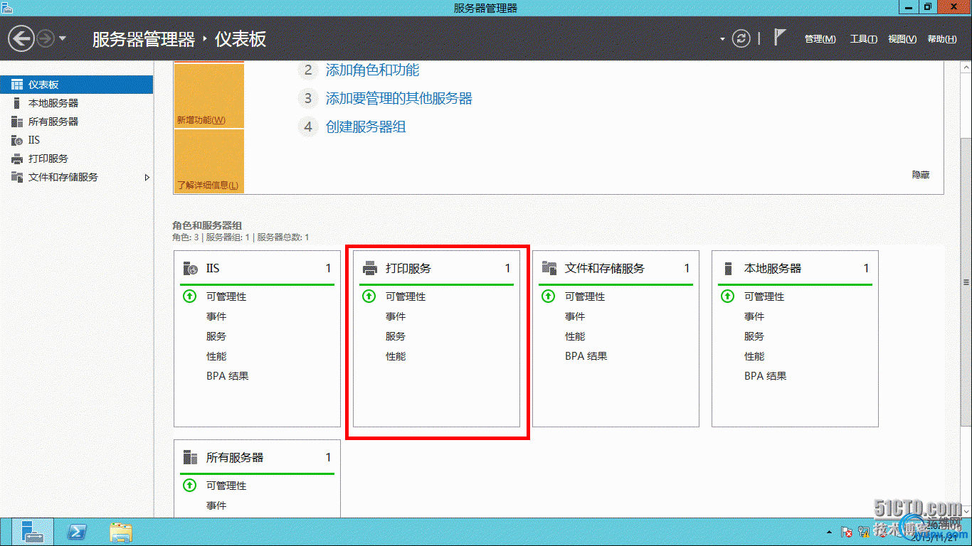

安装完成后,在服务器管理器中可以看到,已经出现打印服务了。

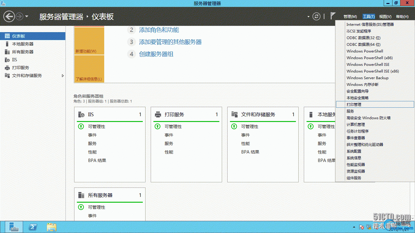

图20

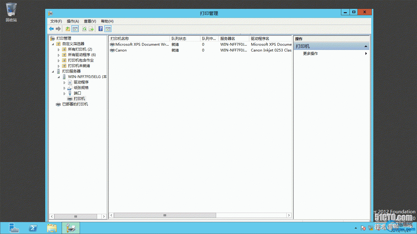

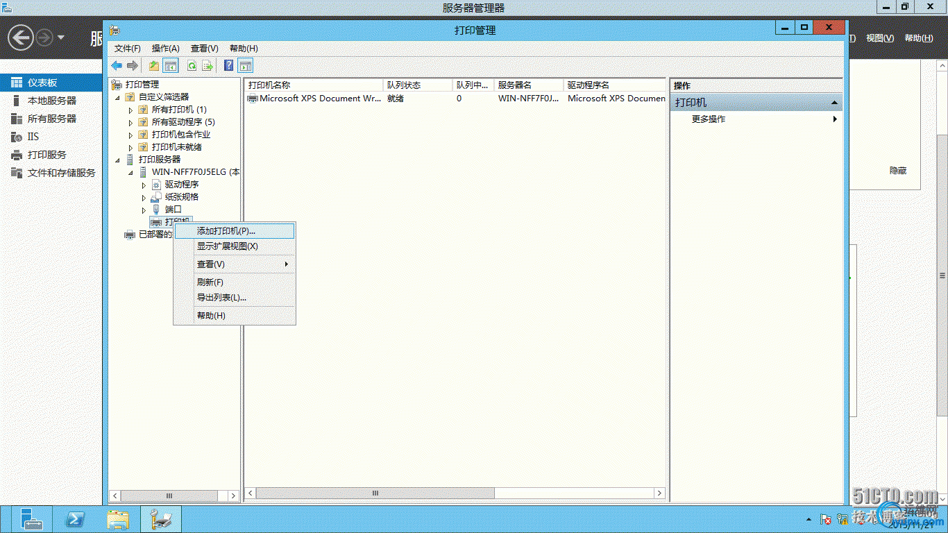

在服务器管理器中依次点击工具,打印管理
(已经不早了,我明天还要早起,下来的操作我就不都截图了哈)
如图21,点击添加打印机
图21

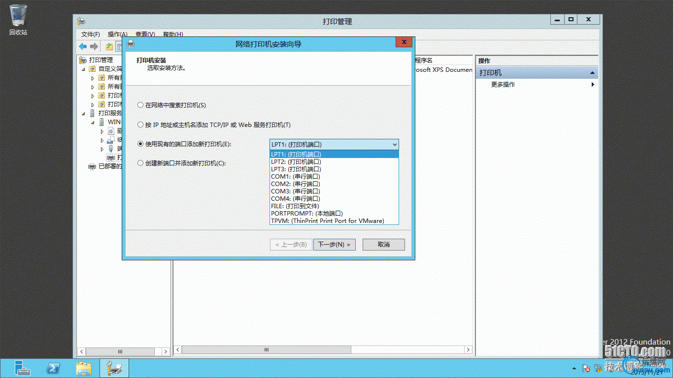

大家根据自己的实际选择是什么接口,我一LPT1为例
图22

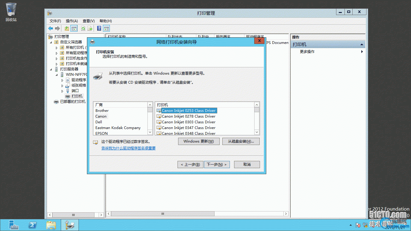

大家要是没有驱动的话,就选择安装新驱动程序,有驱动的话就不用说了。

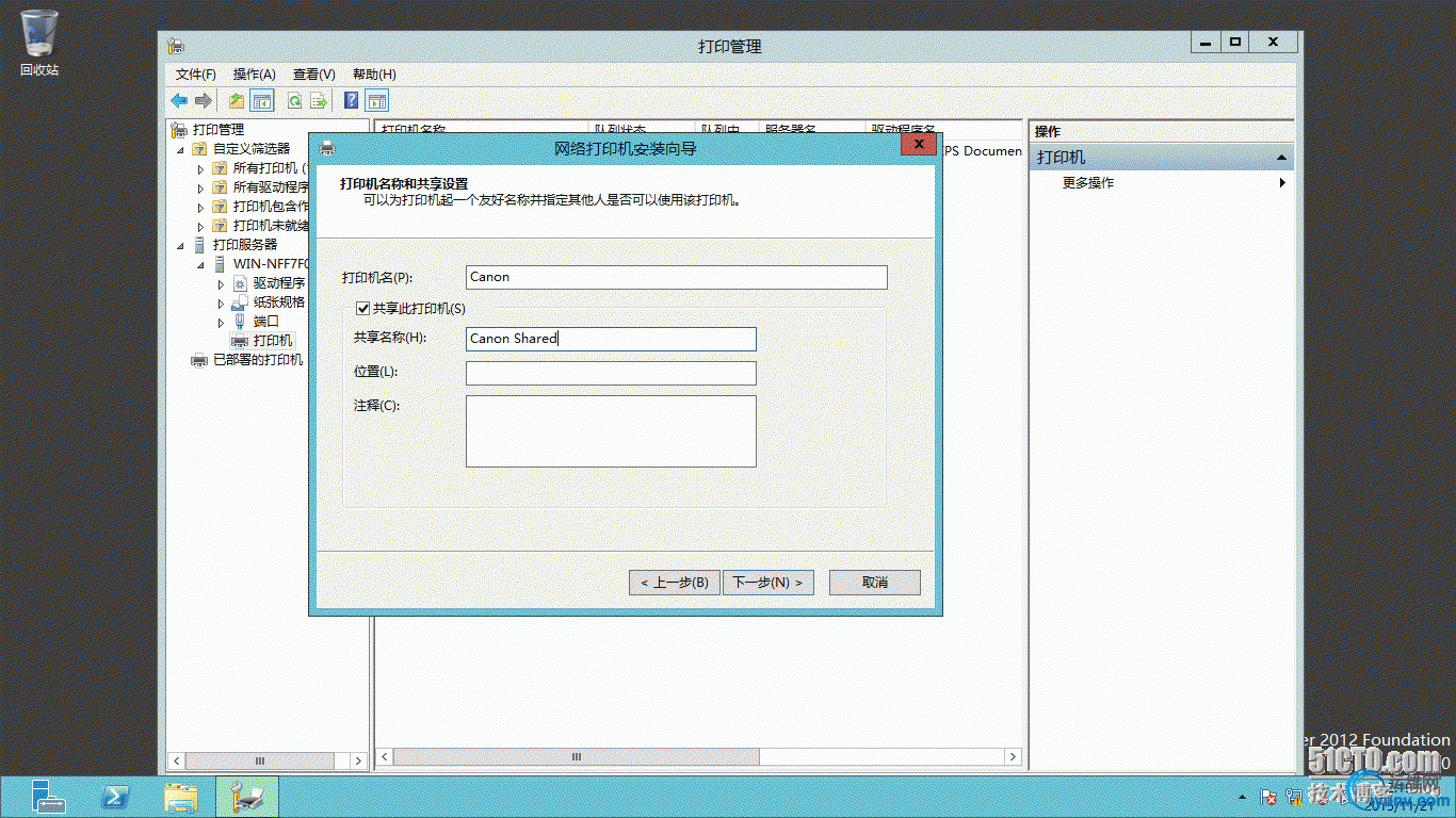

下来是驱动安装,这里列出来的是已经经过微软测试的,要是待安装的打印机型号没有出现,就需要自己准备驱动了,点击从磁盘安装即可,我这里以Canon Inkjet 0253为例
图23
名字,我给成这样的,为了对比一会的测试
图24
然后就是下一步什么的,就安装完成了。
图25

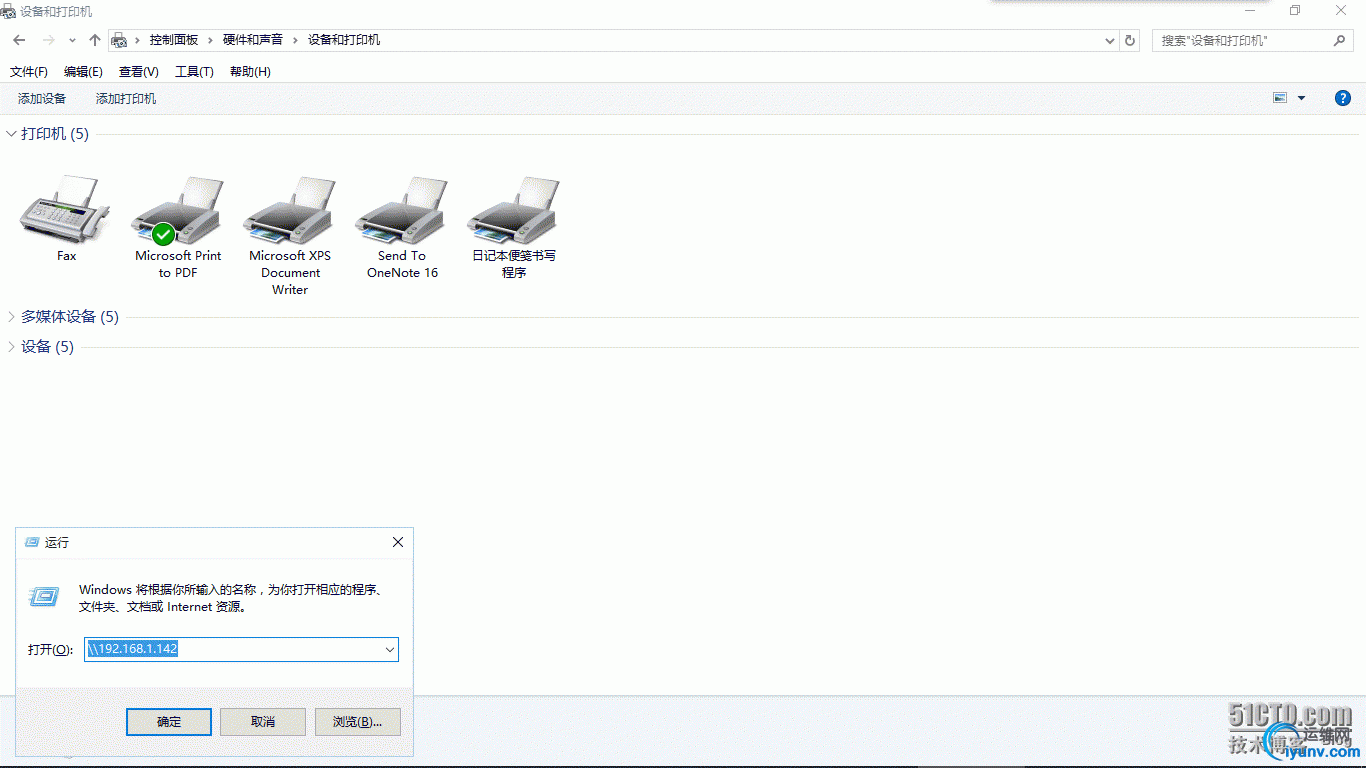

一、        在局域网中测试打印服务器
图26

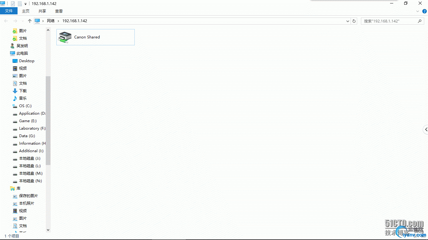

还是这个图,我心在用Windows 10来添加Server的打印机
在Windows 10中运行,输入Server的IP
图27
然后输入Server的用户名密码
完成后可以看到,有一个打印机,这一这里的名字是刚刚设置的共享名,对外的。

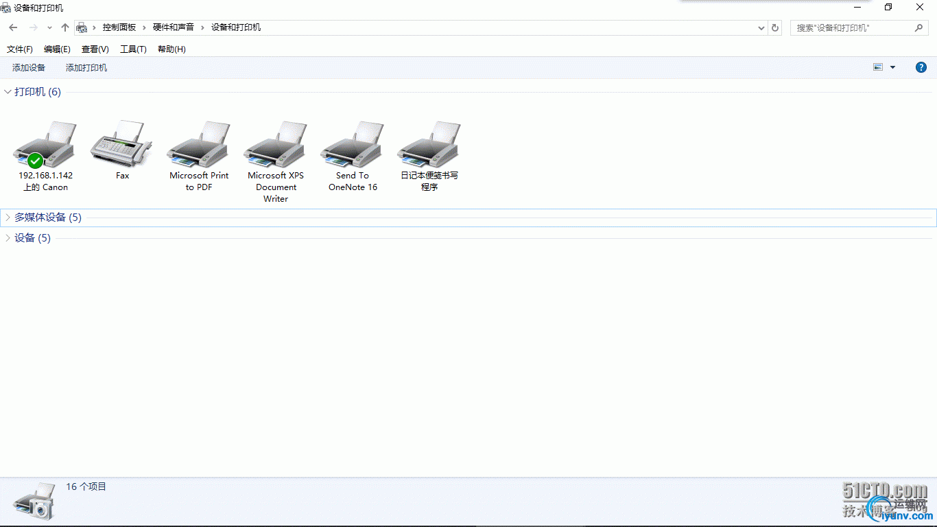

图28
点击连接后,去设备和打印机例看看,已经出来了
图29

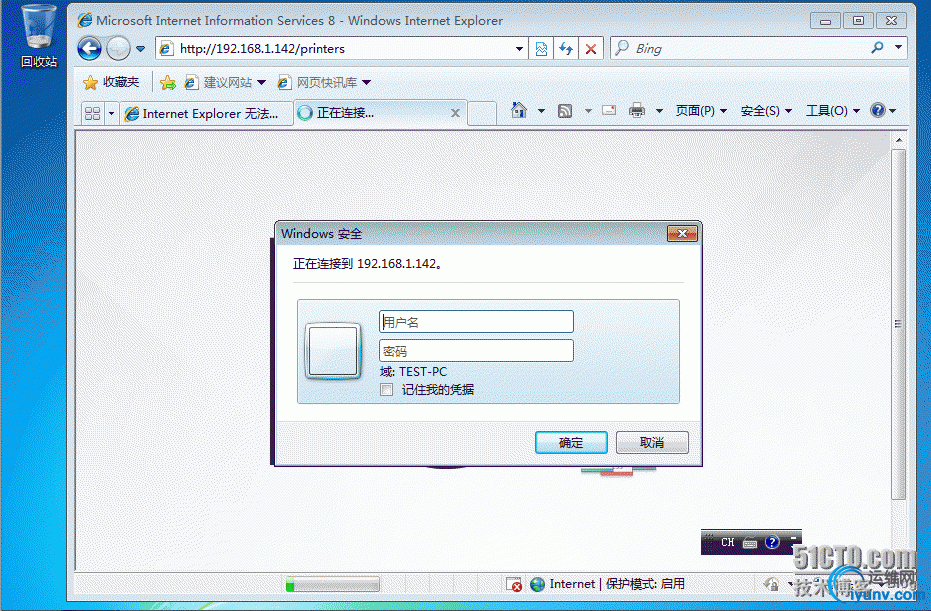

在Windows 7的浏览器中输入Server的IP地址/printers,会要求输入Server的用户名密码
图31

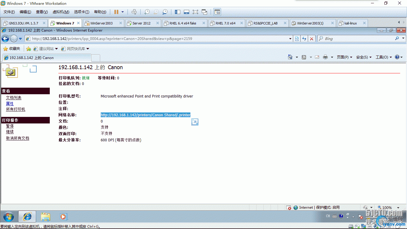

这里会列出服务器上的打印机,点进去
图32
在属性页面,会有打印机的访问网址,复制下来
图33

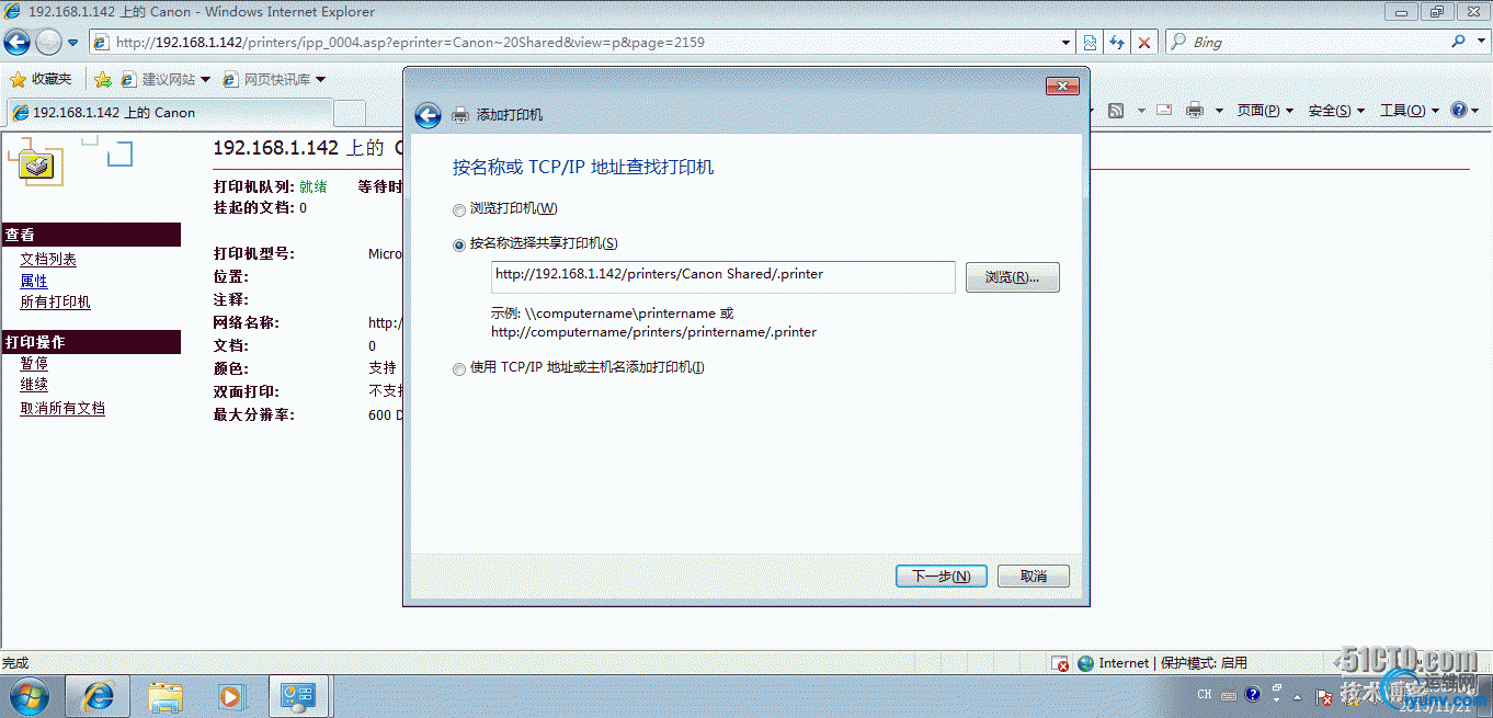

到设备和打印机中,添加打印机,选添加网络打印机(这里不同版本的Windows略有差异,相信大家的智商没问题的),选择我需要的打印机不在列表中,下来的操作,看图34
图34
然后,呵呵,就好了
