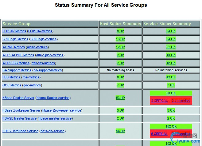

  Nagios最好用的地方就是它将这些每天管理员做的工作自动化,你只需设定好要监听的端口即可,它会默默地工作,帮忙定时地去检测服务端口的状态,一旦发现问题,会及时发出报警。报警可以是电子邮件也可以是手机,从而使得管理员第一时间就能收到系统的状况。
  Nagios的报表功能也很强大。管理员可以很容易地得到每天、每周和每月的Service运行状况。
图2 SPN 后台运行的所有Service的当前状态
  如图2所示,红色部分清楚地标注有问题的机器,点开链接,就可以得到有问题机器的情况。虽然在HBase中,几台Region Server宕机不会对整体服务产生大的影响,但多少会影响到系统的Performance。而且,如果某几台Region Server频繁宕机,对整个系统的稳定性也会产生不好的影响。有了Nagios,我们可以快速定位有问题的机器,及时地将一些机器移除出HBase系统,待调整好了再上线运行,以保证系统的稳定性。

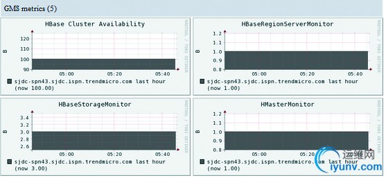

  有了这些图表,Hadoop和HBase就不再是一个黑盒。无论是Hadoop的Namenode、Datanode,还是HBase的MasterServer、RegionServer任何时刻的情况,都会一目了然。由于图标的跨度可以是小时、天、月甚至是年,这样,就可以非常方便地定期生成周报、月报和年报。同时,根据图中Metrics的状况,我们可以通过调整参数、增加内存和硬盘、增加机器等的方法调整单个机器或者整个Service的性能。

    图4 Ganglia对Hadoop/HBase使用情况的监测
  那么,我们就可以根据这个规则定义SLA,通过定期调用HBaseAdmin相应API ,将测试的结果发给Ganglia。采用同样的方法,我们还可以自定义一些规则,监视HBase Master、Zookeeper等的情况。
  通过这些方法,我们完全能够针对Hadoop/HBase使用的实际情况,做出Service级别而不是机器级别的监控系统并生成报表。
  此外,Ganglia还可以通过Server反馈回来的Load信息,给出各个机器的Load情况,给我们做升级和扩容提供依据。
  如图5所示,Ganglia分别会用不同颜色,标注出当前时刻的机器Load分布情况。如果Load过重,就应该检查机器的具体使用情况。
