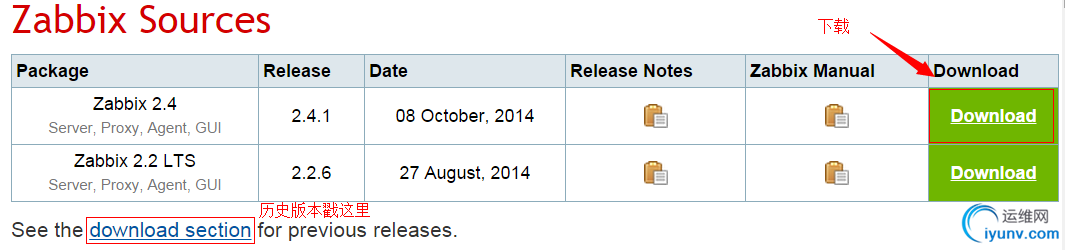

一、下载:
我们这里采用的Zabbix源码包的安装方式,源码包下载地址:http://www.zabbix.com/download.php,找到Zabbix
Sources字样,截止这篇攻略成文时,最新版本为2014-10-08日更新的2.4.1版,如(图1)
图1:
解压缩zabbix-2.4.1.tar.gz
    tar -xvzf zabbix-2.4.1.tar.gz

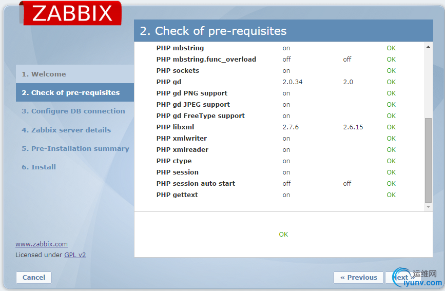

步骤三:
点击next进入环境监测,环境不合&#26684;项会用红色的Fail标记出来,你需要修改php.ini的配置项来解决这些Fail,另外你需要bcmath,mbstring,gd,libxml,sockets,gettext这些插件的支持
插件安装:
以gd为例
1.进入php源码包ext/gd路径
cd /opt/install/php-5.4.3/ext/gd
2.生成configure文件
/opt/system/php/bin/phpize
3.配置编译
./configure --with-php-config=/opt/system/php/bin/php-config --with-jpeg-dir --with-freetype-dir
make && make install
图3:
折腾半天终于一排绿灯,可以Next了,图4
步骤四:
