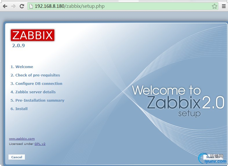

step 1
在你的浏览器中,输入url:http://192.168.8.180/zabbix,你将看到前端安装向导的第一个画面。

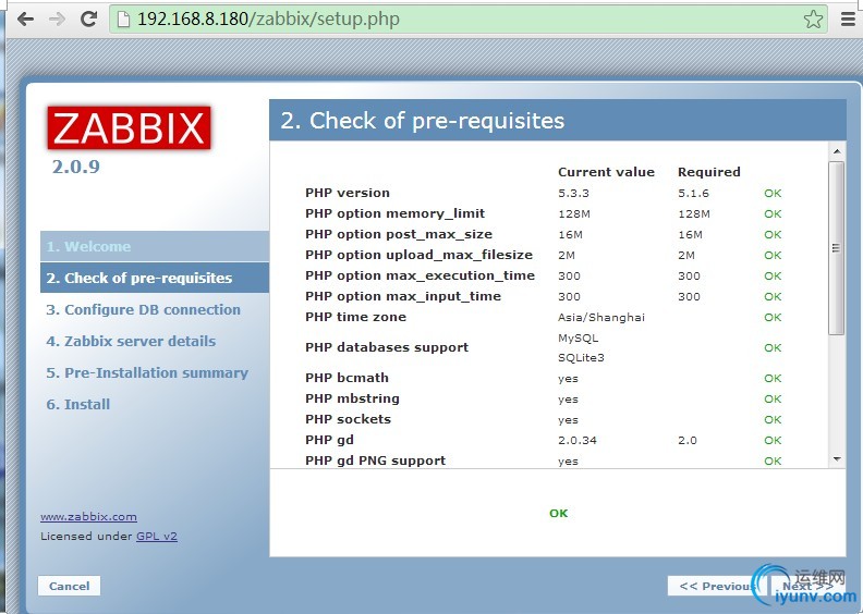

step 2
确保所有依赖的软件都正确安装。
出现如上图,则再次修改php.ini文件,
vi /etc/php.ini
查找如下参数并修改为:
post_max_size = 16M
max_execution_time = 300
max_input_time = 300
service httpd restart
执行  yum install -y php-mysql

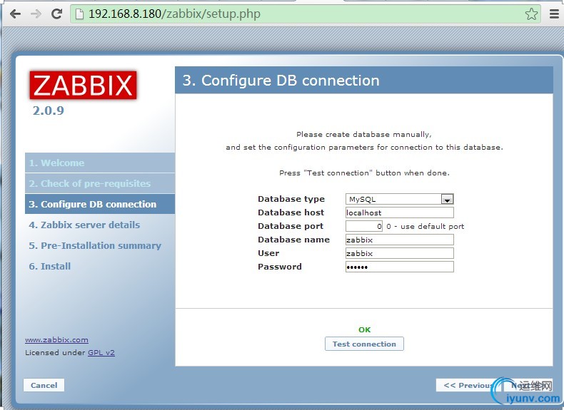

step 3
输入之前在MYSQL后台设置的zabbix数据库信息:
DBName=zabbix  //Mysql中的数据库名
DBUser=zabbix    //连接zabbix数据库的用户名
DBPassword=123456   //数据库密码

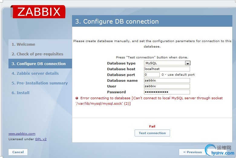

测试连接时若报错,添加如下命令:
# ln -s /var/lib/mysql/mysql.sock /tmp/mysql.sock

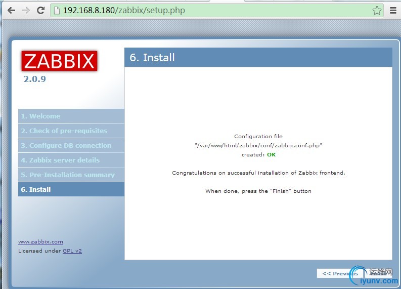

step 6
下载配置文件,并把他放置在conf/ 目录下
点击Download configuration file,然后将zabbix.conf.php放到服务器中/var/www/html/zabbix/conf/(根据自己的实际情况做相应的修改)目录下,在点击按钮 Retry。
也可以修改 /var/www/html/zabbix/conf/zabbix.conf.php.example,将里面的参数改成如下图所示, 并将其命名为zabbix.conf.php。
再重新测试:

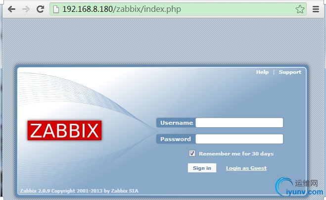

step 8
zabbix前端已经安装就绪,默认的用户名是Admin,密码是zabbix。

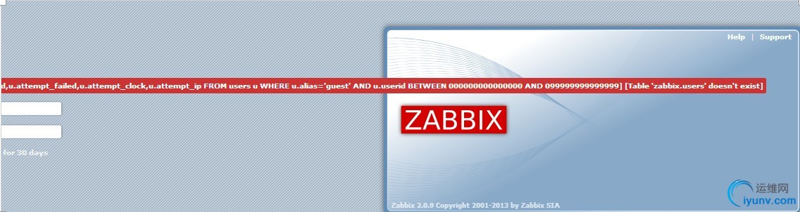

注:如下报错是因为zabbix数据未导入MYSQL数据库:
出现上图所示,是由于数据库没导入,解决办法:
cd /data/zabbix-2.0.9/database/mysql
mysql  -uroot -p zabbix < schema.sql  再输入数据库中root密码
mysql  -uroot -p zabbix < images.sql  再输入数据库中root密码
mysql  -uroot -p zabbix < data.sql  再输入数据库中root密码
以上顺序不能颠倒

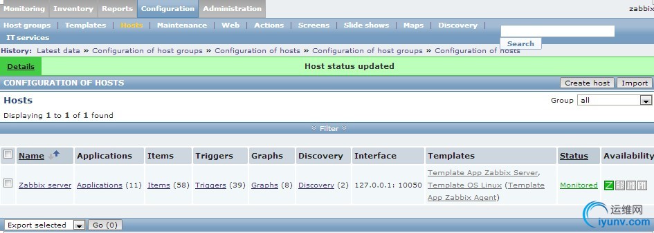

刚开始时对服务器端对自己的的监控是没开启的,进入Configuration->Hosts 即可看到, 如下图:
点击,右边红色连接(Not monitored)即可开启对服务器本身的监控,结果如下如:

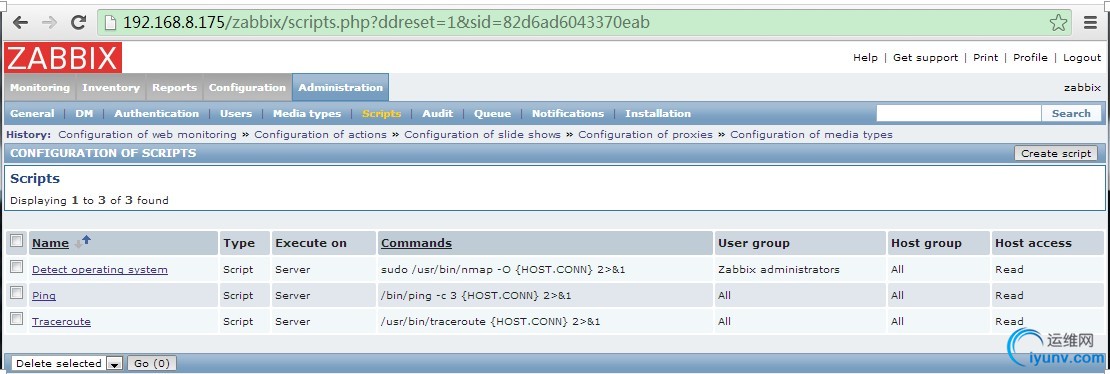

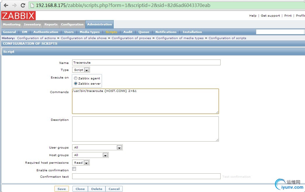

执行如上图的Traceroute命令,出现如下图所示错误:
解决方法:
先执行  yum install -y traceroute
再在  Administration->Scripts->Traceroute
将下图中的 /usr/bin/traceroute {HOST.CONN} 2>&1 改成  /bin/traceroute {HOST.CONN} 2>&1
