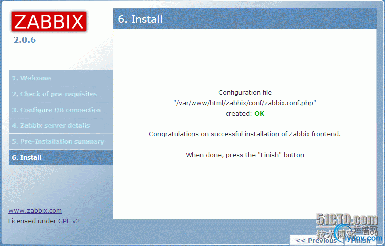

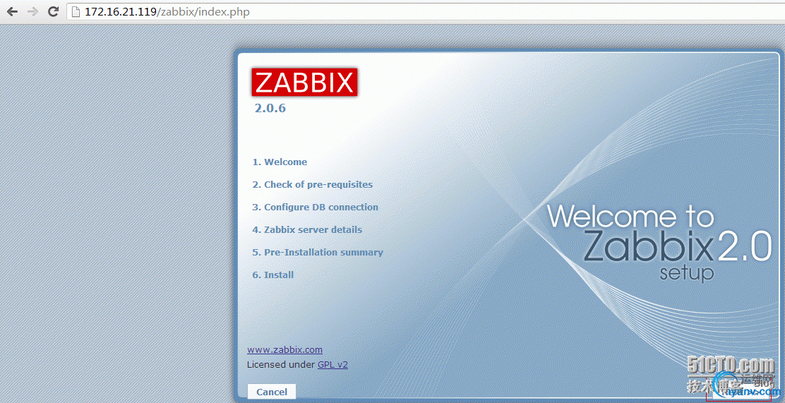

11.安装图示

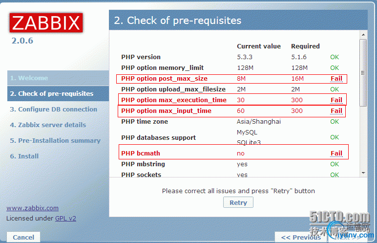

报错:根据提示修改/etc/php.ini文件里的参数
[root@zabbix zabbix]# yuminstall -y php-bcmath
[root@zabbix zabbix]# /etc/init.d/httpdrestart
Stopping httpd: [  OK  ]
Starting httpd: [  OK  ]
如果提示创建文件失败,更改目录权限就行了
初始用户名admin密码zabbix
