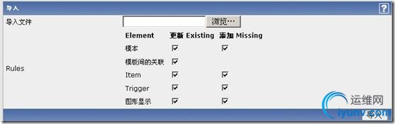

    4.13.2导入zabbix MySQL监控模板
    系统配置-&gt;模板,选择右上角的Import Template。浏览选择添加自己事先写好的模板,点击import
    导入成功后,会提示Imported Successfully.
    MySQL监控模板
