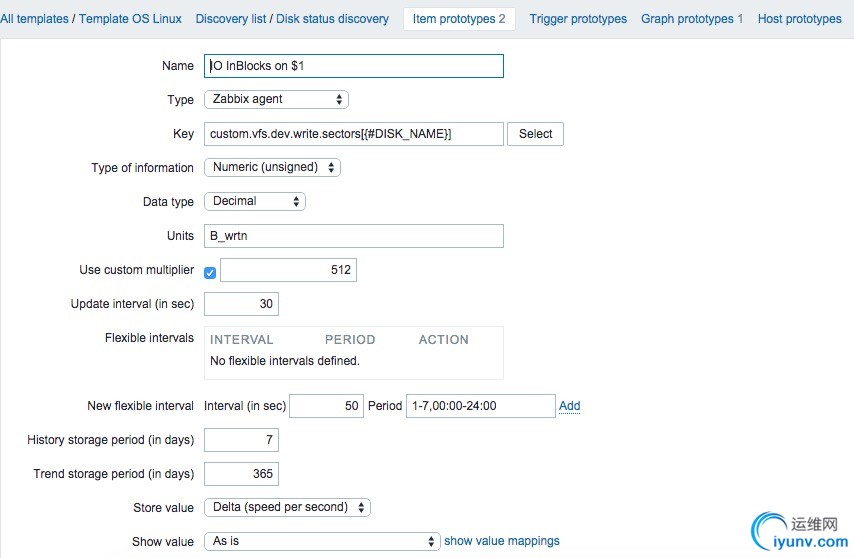

    下面是我的详细配置,有几点需要注意
    1、名称中 $1 为变量
    2、Units 为 B_Writ
    3、Store value 为每秒速率

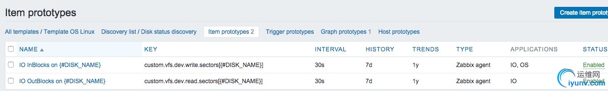

      我在这边创建了两个item
    • IO InBlocks on {#DISK_NAME}
    • IO OutBlocks on {#DISK_NAME}
