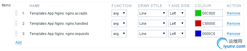

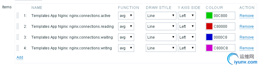

  四、现在点击要Tempates的Graphs,分别创建两个Graphs
监控Nginx(nginx.accepts、nginx.handled、nginx.requests)
监控Nginx(nginx.connections.active、nginx.connections.reading、nginx.connections.writing、nginx.connections.waiting)
  图像1:暂且取名为 Nginx_Interactive
图像2:暂且取名为 Nginx_Connection
