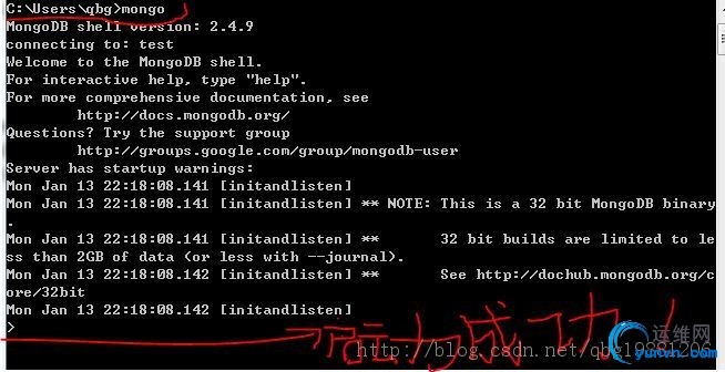

4.1 运行shell。启动MongoDB实例mongod,打开另一个命令行窗口,运行mongo.exe,出现以下界面即运行成功。
注意:开启的时候,shell默认连到MongoDB服务器的test数据库,并将这个数据库连接赋值给全局变量db。这个变量是通过shell访问MongoDB的主要入口点。(shell的基本操作会在以后用到时介绍)。
