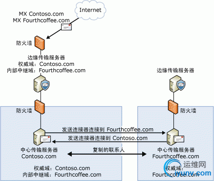

  在图 1 中,FourthCoffee.com 配置为 Contoso.com 林中 Exchange 2007 组织的内部中继域。FourthCoffee.com 的 MX 资源记录引用 Contoso.com 组织的一个公用 IP 地址。林信任存在于 FourthCoffee.com 和 Contoso.com 之间,并配置了 GAL 同步。Contoso.com 边缘传输服务器接受通过 Internet 发来的 FourthCoffee.com SMTP 域的邮件,然后将这些邮件中继到 Contoso.com Exchange 组织中的中心传输服务器。接着,这些邮件将路由到 FourthCoffee.com Exchange 组织中的中心传输服务器。配置跨林发送连接器以将邮件从 Contoso.com 路由到 FourthCoffee.com。从 FourthCoffee.com 发送到外部收件人的邮件将路由到 Contoso.com 林中的中心传输服务器。配置另一个跨林发送连接器以将邮件从 FourthCoffee.com 路由到 Contoso.com。当 Contoso.com 中的中心传输服务器从内部中继域 FourthCoffee.com 接收邮件时,中心传输服务器传递权威域中收件人的邮件并将 Internet 收件人的邮件中继到边缘传输服务器以进行传递。
图 1   内部中继域的配置
