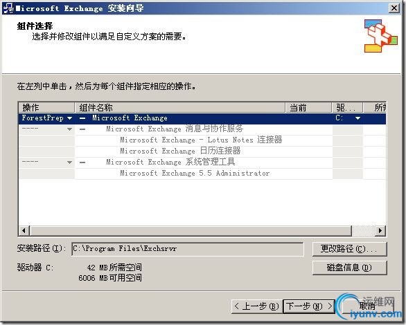

“立即运行ForestPrep”进行AD森林架构的扩展:
扩展后的AD架构包含Exchange专有的类和属性,相当于扩展活动目录表中的列。ForestPrep还会在AD中为Exchange组织创建容器对象。
进行林架构扩展时需注意:确保架构主控schema owner在线,若FMSO的架构主控离线,架构扩展就会失败。只有schema owner主控可修改schema进行架构扩展。

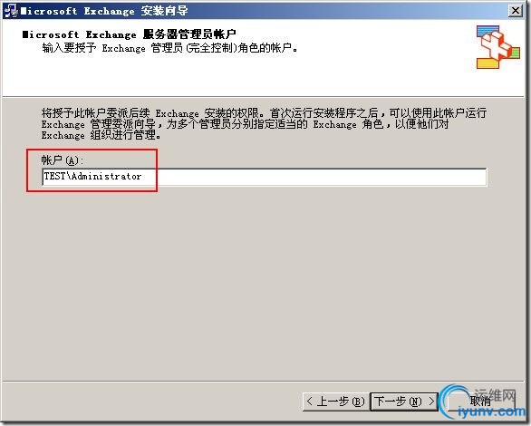

进行架构用户必须加入schema admins组,具有架构修改的权限,建议此用户同时加入Enterprise组,通常使用EXCHTEST\Administrator就可满足条件。建议在DC进行操作。确保schema owner主机开启remote register服务。
弹出安装向导,同意许可协议,安装向导将选择的操作列出来,确定无误后,下一步;
安装向导提示,test\Administrator已被授予管理Exchange2003的权限,下一步;

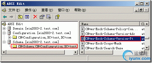

验证Forestprep是否成功扩展
单击AdsiEdit.msc如下图所示
单击属性;查看ngeupper值,如果为6780,则表示林扩展成功;

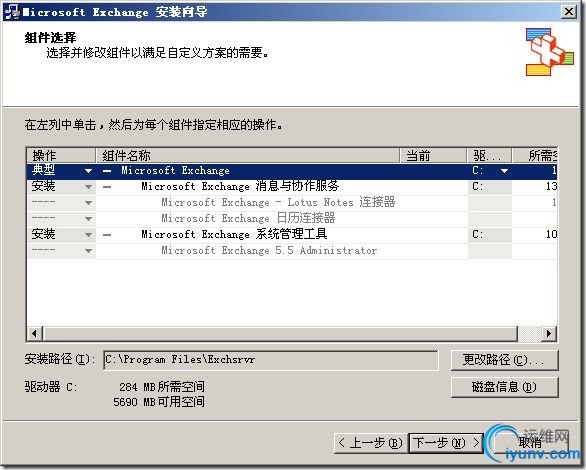

完成域准备工作后,进行Exchange服务器安装部署,安装向导中选择Exchange 2003安装步骤第八步,“立即运行安装程序“同意许可协议后,确认安装选项,如图;

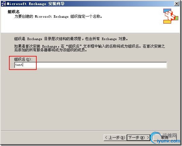

Exchange组织定义邮件环境。组织包括所有Exchange服务器、域控制器、全局编录服务器、用户以及其他作为单个实体一起工作的Microsoft Active Directory目录服务对象。选择新建Exchange组织,如图;
命名组织名为test,若修改组织名需要重新安装exchange,命名时需谨慎;

安装程序列出用户准备安装的项目,检查无误后选择下一步开始安装;
随后结束了Exchange2003的安装过程。
