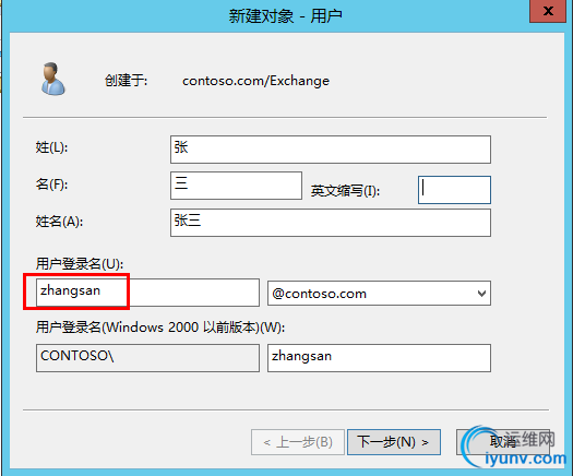

  1、在AD中重新创建“张三”的帐户,如下图:
  2、输入“zhangsan”的用户名,这里帐户名是与删除之前的保持一致,当然用别的帐户名也可以,如下图:
  3、“张三”的帐户已经创建,如下图:

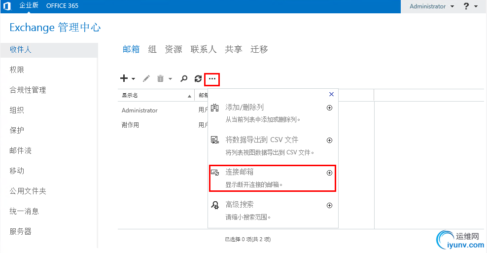

  4、重新进入管理中心收件人的邮箱界面,点击“...”打开菜单,选择“连接邮箱”,如下图:
  5、可以看到“张三”和“李四”的两个邮箱都在已删除邮箱的列表中,下面选择“张三”,点击左上角的“连接”按钮,如下图:
  6、确认重新连接,如下图:

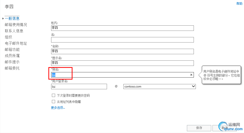

  10、点击“编辑”,修改别名为正确的帐户名,如下图:
  11、修改别名是为了方便搜索,如下图:

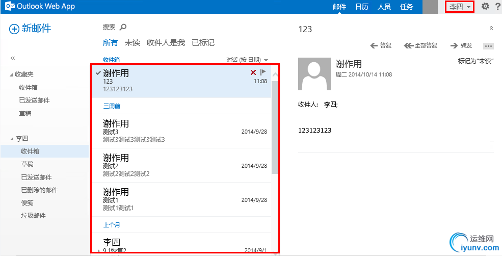

  12、分别登陆两个邮箱,查看邮件,如下图:
  可以发现两个邮箱的邮件与删除之前的一样!
  到此,已经完成了恢复工作!
