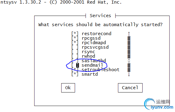

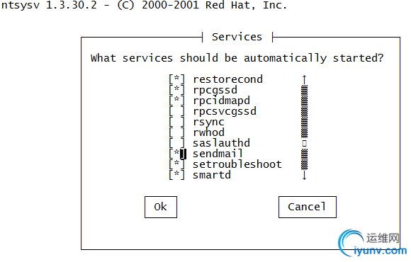

方法三:ntsysv命令
按空格,可以将sendmail前面[]中的*去掉,然后按Tab键,跳到OK,回车就可以了。
现在,再重新启动CentOS5.5,应该快一些了…~
