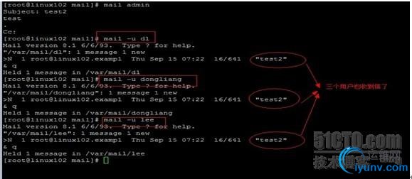

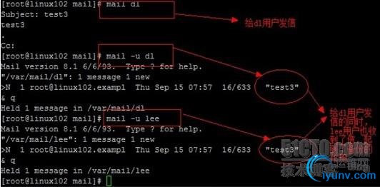

★ /etc/mail/aliases.db 或 /etc/aliases.db:这个 aliases.db
是用来设定『信箱别名』!可以由这个档案的设定来规范你的『群组收信』!不过,还需要由 aliases 及 newaliases 来做成这个档案才行!比如我想发给admin 的信同时被test1和test2收到,那么就可以在这里面进行设定。后面再提及。

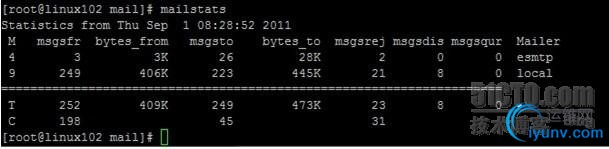

★ /usr/sbin/mailstats:将 /etc/mail/statistics 档案读出来的一支程序!可以查看到目前为止 Sendmail 工作共传送、接收多少邮件啰!

(4)群发邮件(别名)
     其实我这里是想说是其账号起个别名,也就是假名的意思,比如发送给admin这个账号的邮件根据别名其实都发送给了dl这个账号了。通过这个别名的机制可以实现群发功能
[iyunv@linux102 mail]# vi /etc/aliases
# trap decode to catch security attacks
decode:  root
admin: dongliang,lee,dl //给dongliang,lee,dl三个用户起个别名admin,记得用逗号进行隔开哦
# Person who should get root's mail
#root:    marc
[iyunv@linux102 mail]# newaliases //让更改后的aliases文件生效,将数据变成数据库组,有点类&#20284;access
/etc/aliases: 77 aliases, longest 16 bytes, 786 bytes total
[iyunv@linux102 mail]# service sendmail reload //重读配置文件
reloading sendmail:                 [ OK ]
reloading sm-client:                [ OK ]
     不过这样也有一个问题,虽然这样可以实现群发功能,但如果需要群发的账号很多,我总不能把所有的账号都添加在/etc/aliases中吧,那样岂不是乱套了。所以我们可以想别的办法来对付这种需要群发账号很多的情况:
decode:  root
admin:   :include:/etc/mail/users //users文件中包含的用户名都可以接收到发送给admin的邮件
#root:  marc
[iyunv@linux102 mail]# vi users //给users文件中添加所需群发的用户名
dongliang
lee
dl
/etc/aliases: 77 aliases, longest 24 bytes, 794 bytes total
下来我来查看下是否可以继续群发:
   其实这个功能也可以用来做备份之用,比如lee账号是我的备份账号,凡是给dl账号发信的都给lee也发一封,则可以这样去做
decode:  root
dl: dl,lee //凡是给dl发信的都给lee用户也备份一份,当然也可以传送给外部的MTA,比如写成dl,dl@qq.com,那么就可以实现在给dl发信的同时也给dl@qq.com发信。
#root:  marc

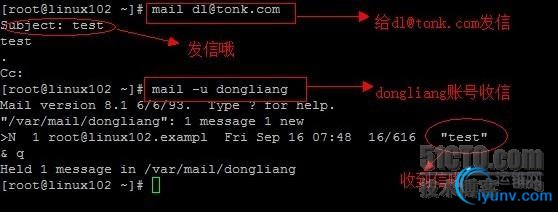

(6)   虚拟用户 virtusertable
   这是一种虚拟用户方式,这种方式运行一台机器拥有多个虚拟域,这个在web服务器中是常常遇到的,就好比我们web服务器上的虚拟用户一样,这是通过FEATURE(virtusertable)功能实现的,而虚拟主机的文件缺省是/etc/mail/virtusertable.db,它用/etc/mail/virtusertable文件生成,这个文件的形式类&#20284;于aliases文件,即左地址右地址,中间用Tab键分开。例如:
someone@tonk.com  dl  //将给someone@tonk.com的用户发给本地dl用户
dl@tonk.com error:No such user  //返回一条出错信息
@tonk.com   dl@linux102.example.com    # 所有的邮件都给dl
@tonk.com   %1@linux102.example.com    # 给域名不同的同一用户
   用法大概就是上面这样的例子,但要注意几点:第一,你的DNS记录中, 应该有tonk.com这个记录,以便首先把邮件传递到正确的主机;第二,local-host-names应该包含tonk.com这个名字。因为这些数据映射左边的所有主机关键字都必须     在/etc/mail/local-host-names中存在;否则,sendmail将尝试在Internet上寻找该主机并把邮件投递到那里。也就是说比如网上有tonk.com这个域名,如果不在/local-host-names中添加的话,那么邮件会投递到tonk.com域名中的账户,而不会投递给我上面设置的用户。
我来举例说明:
设置virtusertable
[iyunv@linux102 mail]# vi local-host-names
dl@tonk.com     dongliang   //发送给dl@tonk.com的用户发送给dongliang账号
lee@tonk.com error:you are wrong  //给lee@tonk.com发信的时候报错误信息
@pp.com      dl@linux102.example.com //给@qq.com发的信都发到dl@linux102.example.com邮箱下
@tonk.com       1%@linux102.example.com //比如发送给test@tonk.com的信发送给了test@linux102.examplecom

  我们来发信试试我们的配置正确不

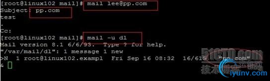

   aliases 文件同样可以将本地用户,映射到其它地址,那么和 virtusertable 的优先级如何?
   ★ 当接收者邮件地址的域部分在 /etc/mail/local-host-names 中又在/etc/mail/virtusertable中时,优先检查virtusertable文件,应用该文件中的定义规则.
    ★ 要应用virtusertable规则,则接收者邮件地址的域部分必须在 /etc/mail/local-host-names 文件中存在
   ★ 若接收者邮件地址的域部分在 /etc/mail/local-host-names 文件中但不在 virtusertable 文件中有相应的定义,则先只应用 aliases 中的定义去扩展别名,一旦扩展出的别名接收者邮件的域部分在 virtusertable 中有定义行时则决不再别名下去,马上运行virtusertable中的定义规则。
(7)genericstable
   genericstable功能类&#20284;于给要发出的邮件起别名。例如,它可以把发给 trent@atrust.com的邮件映射到trent.hein@atrust.com。被重写的是信头而不是信封。邮件投递不受影响,只有回复会受影响。用于映射主机名的机制有几种,但只有genericstable可以在映射关键字中同时包括用户名和主机名。下来我们来举例说明
[iyunv@station47 mail] # vi sendmail.mc        //编辑配置文件
FEATURE(genericstable)dnl                   //我本机没有自己添加
FEATURE(`always_add_domain')dnl
GENERICS_DOMAIN_FILE(`/etc/mail/local-host-names')dnl //本机没有就自己添加
[iyunv@station47 mail]# vi genericstable  //新建此文件并编辑
lee@linux102.example.com dl@qq.com
test@linux102.example.com yangmei@tonk.com        //将test@linux102.example.com地址发送的信伪装成yangmei@tonk.com,这里的伪装可以随意去书写,和前面伪装域名中的MASQUERADE_AS(`163.com')dnl选项无关
[iyunv@station47 mail]# vi local-host-names       //给local-host-names中添加本机域名
# local-host-names - include all aliases for your machine here
tonk.com
qq.com
pp.com
重启相关服务:
[iyunv@linux102 mail]# make -C /etc/mail
make: Entering directory `/etc/mail'
make: Leaving directory `/etc/mail'
Reloading sendmail:                                        [ OK ]
[iyunv@linux102 mail]# su – lee     //切换到lee用户
[lee@linux102 ~]$ mail dongliang    //给dongliang账号发信
Subject: mail from lee
test
Cc:
从这个图中,我们看出前面的设定都是ok的

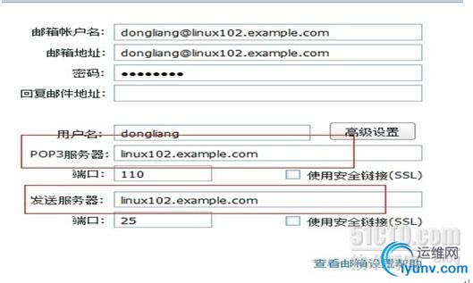

  • 客户端的设定
(1)windows上的客户端设定
     前面都是服务器端的设定,但是我们在日常应用的时候,可不是直接登录服务器的,而是通过客户端来进行访问的,比如foxmail或者outlook等。下来偶总结下客户端的设定
      在进行客户端配置前,依旧需要在服务器上做些准备工作,那就是要安装一个软件:dovecot,其支持两个协议:pop3和imap。
       我们前面总结过,收信的时候是MUA经过POP协议来连接到MTA的mailbox,以读取或者下载使用者当中的信件,也就是MUA经由MTA的110端口将信由MTA的mailbox中的信收到客户端的MUA上,所以只要MUA和MTA都支持POP3协议即可,那么安装了dovecot后,则服务器端也支持了pop了哦。
      POP3协议适用于不能时时在线的邮件用户。支持客户在服务器上租用信箱,然后利用POP3协议向服务器请求下载,基于TCP/IP协议与客户端/服务端模型,POP3的认证与邮件传送都采用明文,使用110端口
      IMAP:Internet Message Access Protocol/英特网信息存取协议
另一种从邮件服务器上获取邮件的协议,与POP3相比,支持在下载邮件前先行下载邮件头以预览邮件的主题来源,基于TCP/IP,使用143端口 。
   安装好后,先开启dovecot
  然后客户端的配置,我们以网易闪电邮为例子,看下如何设置:
  是不是满简单的,只要将pop服务器和smtp服务器都填写ok就好了

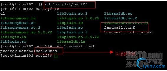

(2)   Cyrus-SASL V2的密码验证机制
   默认情况下,Cyrus-SASL V2版使用saslauthd这个守护进程进行密码认证,而密码认证的方法有多种,使用下面的命令可查看当前系统中的Cyrus-SASL V2所支持的密码验证机制。
  saslauthd -v
   当前可使用的密码验证方法有getwent、kerberos5、pam、rimap、shadow和ldap。为简单起见,这里准备采用shadow验证方法,也就是直接用/etc/shadow文件中的用户账户及密码进行验证。因此,在配置文件/etc/sysconfig/saslauthd中,应修改当前系统所采用的密码验证机制为shadow,即:
MECH=shadow

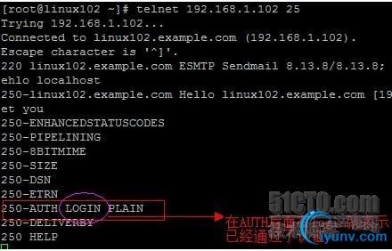

    都改好后,保存配置:
[iyunv@linux102 ~]# make -C /etc/mail
[iyunv@linux102 ~]# service sendmail restart
Shutting down sm-client:                                   [ OK ]
Shutting down sendmail:                                    [ OK ]
Starting sendmail:                                         [ OK ]
Starting sm-client:                                        [ OK ]
    都ok后,可以通过telnet 本机IP 25来验证sendmail服务是否已经正常启动,若登陆成功,且在AUTH后面有LOGIN则说明sendmail服务已经成功启动并且通过了SMTP认证,这样就可以在你的MSA上比如outlook或者foxmail上设置需要通过认证。如此一来我们的MTA在对外发信的时候就不用在受限制与access了。岂不是很方便。
Ok,这就是如何绕过access通过SMTP认证的方式来收发邮件。

★mailstats:邮件在服务器中的状态,记录sendmail从开始到现在,收发邮件的总资料
M     :只是一些邮件工作(Mailer)代号的标题!不过,重要的地方在第五行的 T ,那个是『Total 总和』的意思~
msgsfr:共有多少封信由这个邮件工作 ( mailer ) 所发出去的呢?以第四行最右边看到的 local 为例,这表示由 local 发出的信件共有 249 封的意思~
bytes_from:表示的是信件数据容量,同样以第四行 local 为例,他发出的  249  封信,共有 406K !
megsto:与 msgsfr 类&#20284;,只是 msgsfr 是寄出数据,而 megsto 则是『收到的信件封数』以上面的数据来看,则 local 收到的共有 223 封信!
bytes_to:收到信的容量
msgsrej:那个 rej 是 reject (拒绝) 的意思,这一列是信件被 deny 的次数;
msgsdis:那个 dis 是 discard 的意思,同样是 deny ,只是经由 discard 的程序就是了!
Mailer :就是 sendmail 许多 mailers 当中的一个!那个 esmtp 主要用来对外,至于 local 则主要针对本机端的 mailbox 啰!
