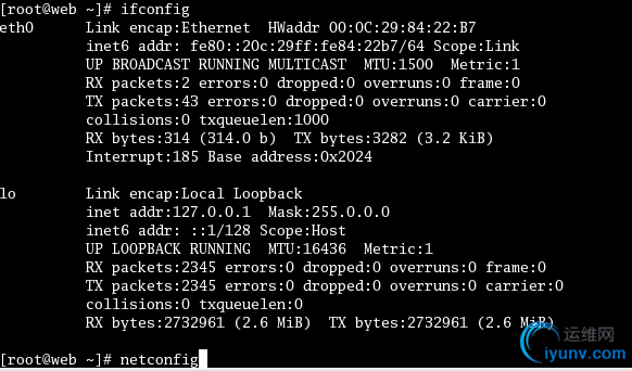

  1 启动安装好的Linux系统,使用系统用户root登录。在命令行中输入#ifconfig,判断网卡是否启动,如图1表示目前启动了一个Loopback的网卡,缩写为loIP地址为127.0.0.1。在Linux中以太网卡一般用ethn来表示,其中n0开始。图1表示以太网卡没有启动。
  图 1      网卡配置

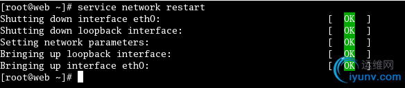

  2 命令行输入#service network restart,判断网卡是否可以启动,如图2表示网卡已经启动。再输入#ifconfig,此时会出现如图3界面,表示网卡已经启动但还没有配置IP地址。
  图2  网卡已经启动
  图3 网卡没有配置IP地址

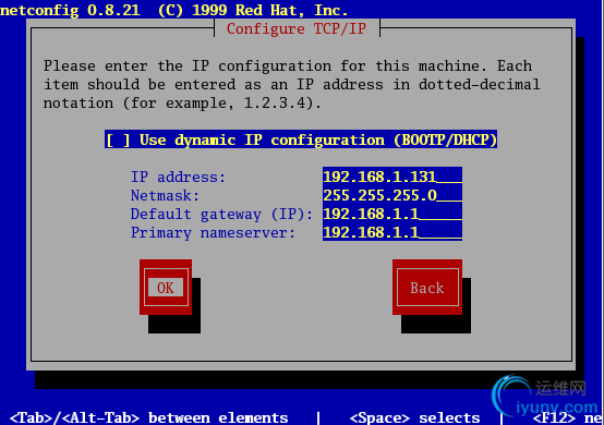

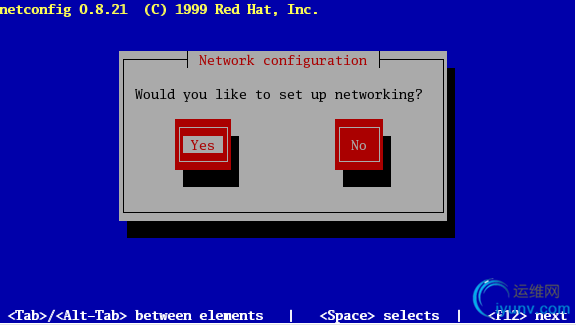

  3 命令行输入#netconfig,启动网络配置向导,如图4所示。
  图 4 启动网络配置向导
  3 在图4界面选择Yes,进入配置界面,在这里输入静态配置的IP地址,如图5所示。
  图 5 配置界面

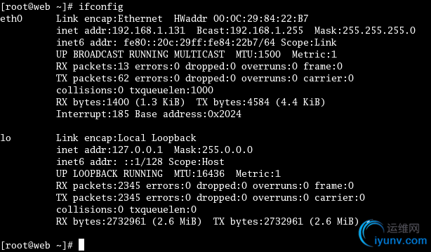

  4 单击OK按钮退出,在命令行输入#service network restart,应用新的网络配置,如图6,再输入#ifconfig,判断网卡的IP地址,确认网卡可以正常使用,如图7所示eth0网卡已经获得了相应的IP地址。
  图6 启用新的网络配置
  图 7 网卡已经获得IP地址

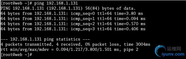

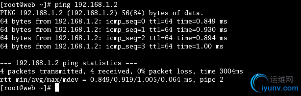

  5 在命令行输入#ping 192.168.1.131,再输入#ping 192.168.1.2(我们要测试的windows机器名称),若出现图8所示,表示网络已经配置好。若ping不通则重新启动机器。
  图8 测试网络配置

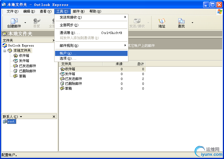

  1 打开outlook
  选择【工具】-【帐户】弹出如下窗口

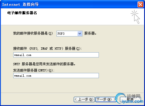

  在显示名称处,输入任意名字,按【下一步】弹出如下窗口

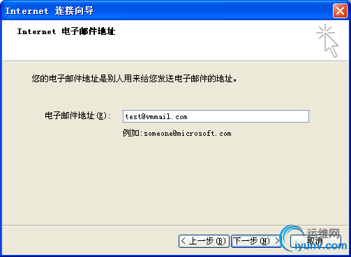

  在电子邮件地址处,输入sendmail机器添加的用户和主机域组成的email地址:test@vmmail.com,按【下一步】
  在电子邮件服务器处填写sendmail机器设置的域名称,也可以直接填写电子邮件服务器的ip地址,按【下一步】

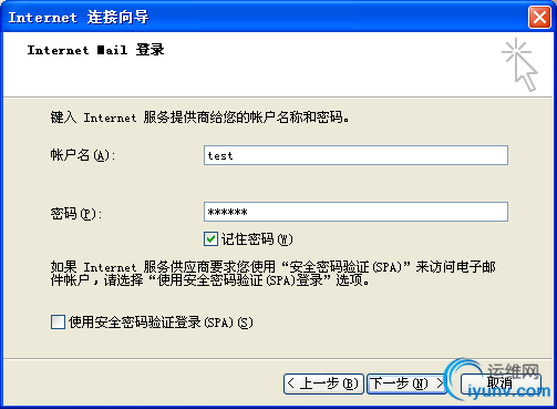

  在这里输入安装sendmail机器添加的用户和密码,按【下一步】
  帐户建立完毕,测试通过outlook发送和接收邮件。
