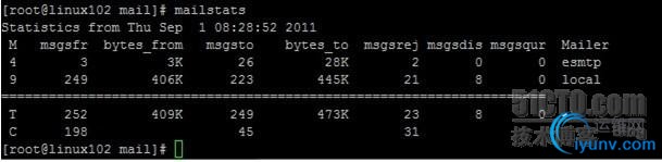

★ /usr/sbin/mailstats:将 /etc/mail/statistics 档案读出来的一支程序!可以查看到目前为止 Sendmail 工作共传送、接收多少邮件啰!

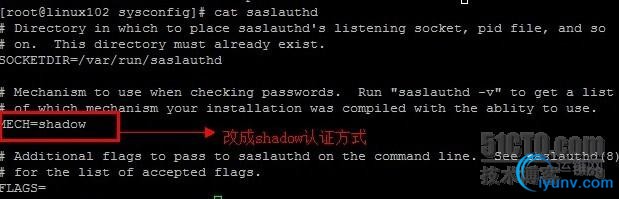

(2)   Cyrus-SASL V2的密码验证机制
   默认情况下,Cyrus-SASL V2版使用saslauthd这个守护进程进行密码认证,而密码认证的方法有多种,使用下面的命令可查看当前系统中的Cyrus-SASL V2所支持的密码验证机制。
  saslauthd -v
   当前可使用的密码验证方法有getwent、kerberos5、pam、rimap、shadow和ldap。为简单起见,这里准备采用shadow验证方法,也就是直接用/etc/shadow文件中的用户账户及密码进行验证。因此,在配置文件/etc/sysconfig/saslauthd中,应修改当前系统所采用的密码验证机制为shadow,即:
MECH=shadow

★mailstats:邮件在服务器中的状态,记录sendmail从开始到现在,收发邮件的总资料
M     :只是一些邮件工作(Mailer)代号的标题!不过,重要的地方在第五行的 T ,那个是『Total 总和』的意思~
msgsfr:共有多少封信由这个邮件工作 ( mailer ) 所发出去的呢?以第四行最右边看到的 local 为例,这表示由 local 发出的信件共有 249 封的意思~
bytes_from:表示的是信件数据容量,同样以第四行 local 为例,他发出的  249  封信,共有 406K !
megsto:与 msgsfr 类&#20284;,只是 msgsfr 是寄出数据,而 megsto 则是『收到的信件封数』以上面的数据来看,则 local 收到的共有 223 封信!
bytes_to:收到信的容量
msgsrej:那个 rej 是 reject (拒绝) 的意思,这一列是信件被 deny 的次数;
msgsdis:那个 dis 是 discard 的意思,同样是 deny ,只是经由 discard 的程序就是了!
Mailer :就是 sendmail 许多 mailers 当中的一个!那个 esmtp 主要用来对外,至于 local 则主要针对本机端的 mailbox 啰!
