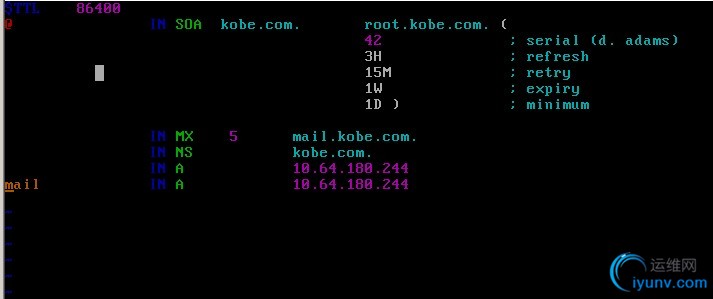

  cp -p localhost.zone  kobe.com

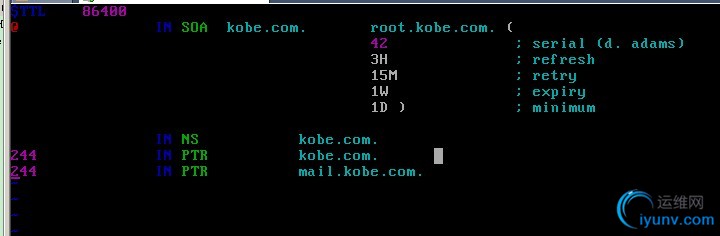

  cp -p localhost.zone 180.64.10.in-addr.arpa
  具体配置如下图:
  kobe.com
  Serial配置文件的修改版本
  refresh 刷新频率
  retry 重试时间
  expire 过期时间
  SOA 指的是授权起始,后面接着写你的dns服务器的主机名,这里是“kobe.com.”。(注意,主机名称后面的小圆点。凡是出现在记录文件了的主机名,记得       都要加上这各小圆点。)NS 是名称服务器资源记录,指明域中的名称服务器,这里就是dns服务器,且一个NS可以对应多个例:如下图
       MX是邮件交换者资源记录,指明这个域的邮件服务器。你可以     写多个MX记录,指明多个邮件服务器,优先级别由MX后的数字决定,数字越小,邮件服务    器优先权越高。A是主机记录,把主机和ip地址对应起来。CNAME是别      名记录,它赋予一个主机不同的名称。@表示当前授权域名。A指的是     Address

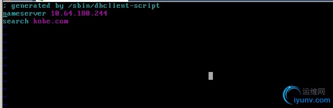

       5)下面指定当前主机的dns服务器,vi /etc/resolv.conf具体配置如图,最多可以指定3个nameserver。

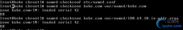

      6)上述配置完成以后检验配置的是否正确:
  如果报错检查配置文件,没有报错,配置成功重启named服务:service named restart。如果启动没有问题,则通过,我初次配置的时候出现了一个问题:
  1.找不到zone文件,原因是可能对文件夹的错误理解,zone文件放错位置,切记,zone文件放的是/var/named/chroot/var/named中。
       7)上述步骤没有问题,用nslookup命令进行测试:如下图
   此处可能遇到2个问题,至少我是遇到了2个问题,下面说下解决办法:
    1.server failed 。查看tail /var/log/messages,查看错误信息,我当时是因为权限不够无法打开zone文件。
    2.no answer。此原因就是因为配置不正确了。找不到dns
